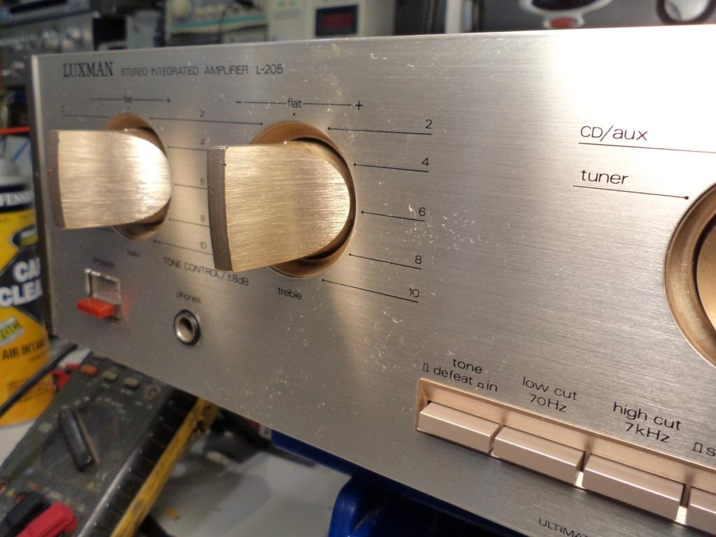

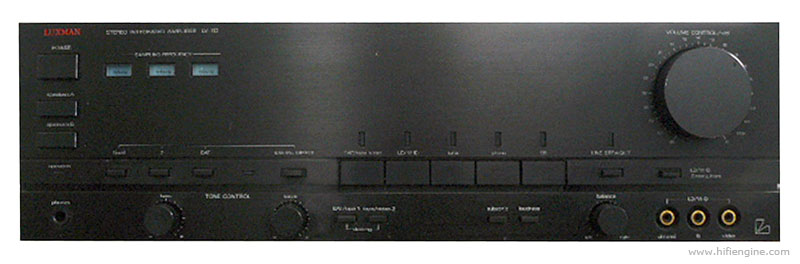

Ποιος luxman είναι ?
Συνήθως είχαν καταπληκτικά phono stage, ακόμα και στα 'φτηνότερα' μοντέλα μέχρι τα μέσα των 80'ς ..
η εμπειρία μου από αυτόν με έχει αφήσει με τις καλύτερες των εντυπώσεων..
