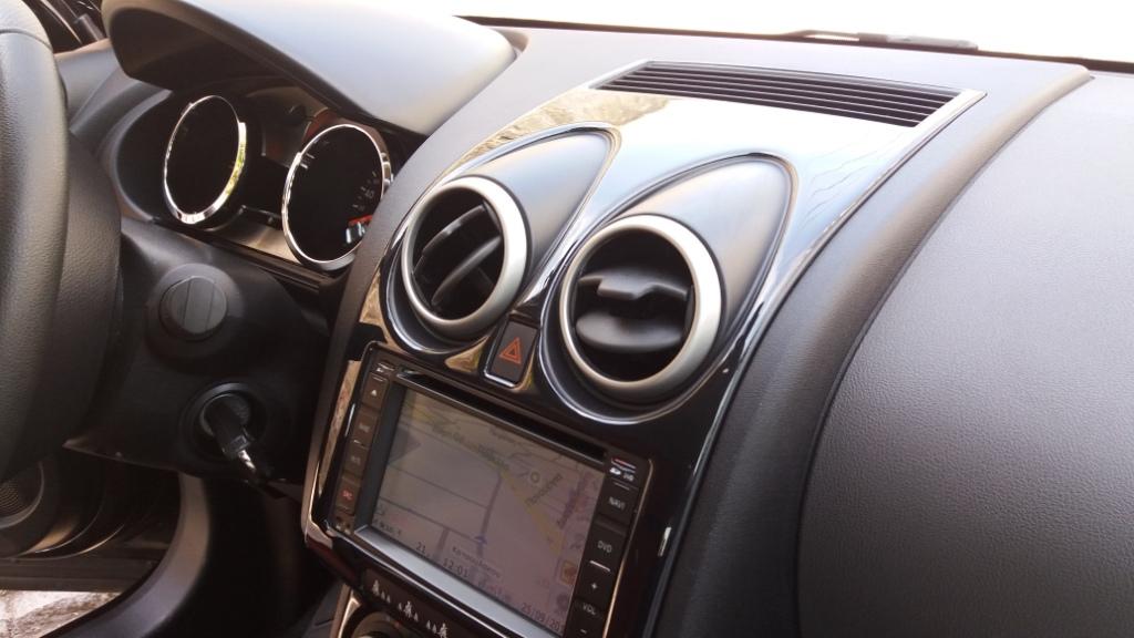

Το τηλέφωνο συνδέεται στο αυτοκίνητο αυτόματα για τις τηλεφωνικές κλήσεις. Ο ήχος σε αυτή την περίπτωση μεταδίδεται μέσω του μηχανήματος φυσικά.
Το μηχάνημα όμως είναι σε περιβάλλον win ce...
