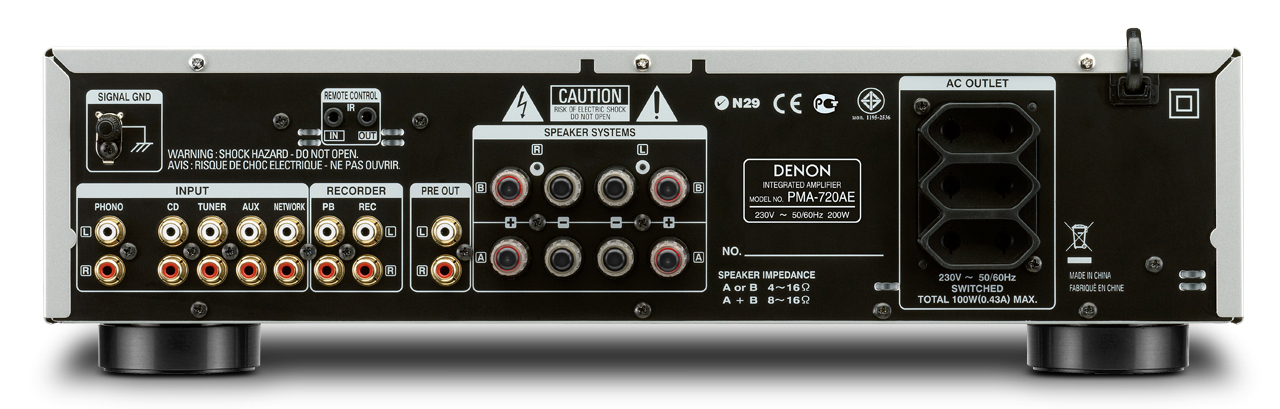

Γεια σας παιδια. Εχω μια τηλεοραση panasonic TX-40CS520B την οποια εχω συνδεσει με τον ενισχυτη Denon PMA-720AE μεσω RCA και καρφιου ακουστικων. Ο ηχος ομως δεν λεει και πολλα. Νομιζετε οτι κατι τετοιο θα αλλαζε τα πραγματα? Υπαρχουν κι αλλες λυσεις?

Θεωρώ ότι θα βοηθούσε αρκετά για να δεις διαφορά...ιδανικά έπρεπε να είχες ενισχυτή που να δέχετε οπτική αλλά οκ...με αυτό θα έχεις σίγουρα καλύτερο απότέλεσμα...και δεν είναι και ακριβό

Λαθος η δευτερη φωτογραφια. Επισυναπτω αυτην της τηλεορασης... :p

Ευχαριστω για την απαντηση. Το συγκεκριμενο παιρνει ρευμα μεσω usb. Φανταζομαι πως θα μπορω να βαλω αντι του usb ενα καλωδιο τροφοδοσιας ρευματος...?

Ή θα βάλεις 5V τροφοδοτικό ή καλύτερα για να είσαι σίγουρος ένα φορτιστή USB κινητού και βάζεις το δικό του καλώδιο USB...

Αποψη μου μην παρεις τοσο οικονομικο , πρεπει να ανεβεις τιμη οπως λεει ο ταιλερ η να βρεις καποιο μεταχειρισμενο απο εδω
Κοιτα να βρεις καποιο με output 2v. Εχω στη κατοχη μου το Real Cable NANO-DAC καινουριο σχεδον δεν το χρησιμοποιω
Αν αποφασισεις οτι χρειαζεσαι κατι τετοιο στειλε π.μ να μιλησουμε και αν ειμαστε κοντα να στο φερω να το ακουσεις

Τι διαφορα εχει αυτο που εβαλα με αυτο που μου προτεινεις? Μου φαινονται τα ιδια...
Στην τιμη και στη ποιοτητα του ηχου φυσικα αν και οχι φαινομενικα το δευτερο .

Μπορει να και να ναι τα ιδια απλα προτιμησα αυτο με το λογοτυπο Dynavox.
Αν θες να πας σε κατι ακομα πιο ποιοτικο τοτε υπαρχει ενα της pro-ject κατω απ το 100ρικο.

Και αυτο που γραφω και αυτο που μου προτεινεις εχουν Audio compatibility : LPCM 44 kHz, 48 kHz, 96 kHz. Του Tyler πηγαινει μεχρει 192KHz.

Οπως ειπε και ο tyler διαφερουν στην ποιοτητα του ηχου , στα χαρτια ειναι σχεδον ολα ιδια

Βρηκα το ιδιο ακριβως (ιδια χαρακτηριστικα ακομα και στο μεγεθος) με αυτο που εχω βαλει, με την διπλασια τιμη. Ολα ειναι κινεζικα φασον κι αλλαζουν τις μαρκες. Η διαφορα ειναι μονο ισως στου tyler που εχει 192 KHz.
Και τετραπλασια τιμη ακριβως το ιδιο . Οποτε δεν ειναι κατι φθηνο, απλα ο καθενας δινει τιμη ο,τι θελει.

Ναι σχεδον ολα ποια κινεζικα ειναι και μαλιστα μπορει να ειναι απο ενα εργοστασιο που τα βγαζει βαση των προδιαγραφων που οριζει η καθε εταιρεια που τα παραγγελνει . Για χαρη κοστους μπορει να εχουν ιδιο κουτι με διαφορετικο λογοτυπο αλλα το εσωτερικο να εχει διαφορες στη πλακετα .
Το συγκεκριμενο dac απο eshop και cosmodata ειναι τα ιδια αλλα εχουμε ελευθερο ανταγωνισμο και ελευθερη επιλογη . Εγω μιλησα απο προσωπικη εμπειρια . Ισως καποιος αλλος να εχει καποια αλλη .
Αν βλεπεις μονο τηλεοραση παρε κατι τετοιο αν ακους και μουσικη ομως ανεβα στα τριπλα

Και για τηλεόραση, και για μουσική.
Αυτό και μην πας παραπάνω (ούτε παρακάτω). :)

Ευχαριστω πολυ, κραταω stand by την προταση σου μιας κι αγορασα με 10e αυτο. Θα κανω καποιες δοκιμες και θα επανελθω να σας πληροφορησω.

Λοιπον παιδια εκανα καποιες δοκιμες απο deezer και spotify (στην δωρεαν εκδοση) απο την τηλεοραση προς το στερεοφωνικο και η διαφορα στον ηχο ειναι εμφανης! Ποιο καθαρος ηχος και κρυσταλλινος! Πριν ακουγα πιο θαμπα ειδικα τα μπασα... Για 10 ευρω ειναι αξιολογο! Ειναι στα 24 bit / 96 kHz δεν ξερω τι σημαινει αυτο...
