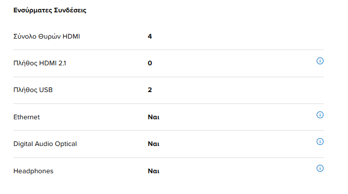

Σε αναδιοργάνωση του δωματίου μου έχω την τηλεόραση που θέλω να παίρνω τον ήχο απο εκεί (Netflix, xbox) που να πηγαίνει σε dac usb και απο εκεί σε ηχεία ενεργά+σαμπς.
Μία λύση είναι από το λάπτοπ να δίνω στην τηλεόραση και τον ήχο κατευθείαν στο dac αλλά η έξοδος του λάπτοπ υποστηρίζει μέχρι 4κ30 και με ενοχλεί στην εικόνα.
Οπότε μόνο για μουσική κτλ το λάπτοπ μέχρι αναβαθμίσεως. Λύση av ενισχυτή δεν θέλω προς το παρόν λόγω χώρου .
Αυτές είναι οι έξοδοι της τηλεόρασης.

Μπορείς να δεις μπας και η οπτική έχει ρυθμιζόμενη ένταση; Λίγο απίθανο, αλλά έχει διαφορά στο να ρυθμίζεις την ένταση από το τηλεχειριστήριο της τηλεόρασης και να χρειάζεσαι άλλο ένα...
Υ.Γ. Ποια ηχεία είναι;

Η ένταση θα ρυθμίζεται από το ντακ.
Ηχεία είναι presonus e8 για αρχή.
Σκέφτομαι μήπως βάλω τελικά ένα παροπλισμενο xiaomi TV box να κάνω την δουλειά μου μέχρι να μπει κάτι καλύτερο. Είχα δοκιμάσει ένα φεγγάρι και το xiaomi έβγαζε ήχο από την έξοδο usb.

Nαι το έχω δοκιμάσει και εγώ και ρυθμίζεις την ένταση από το χειριστήριο του,αλλά από την στιγμή που έχεις ντακ με οπτική είσοδο και τηλεχειρισμό,γιατί να κάνεις σύνδεση με usb?

Eίπα μήπως έχει και οπτική είσοδο το dac εκτός από usb,αν όχι τότε η λύση με το xiaomi είναι η πιο ασφαλής. Η τηλεόραση δύσκολα θα δουλέψει με το usb dac.

Είναι και έξοδοι τα USB στην TV ή μόνο είσοδοι?

Νομίζω μόνο είσοδοι. Αναφέρει να μην συνδέσεις και συσκευές άνω του 1ampere.
Το dac δεν έχει οπτική δυστυχώς.

Επειδή δίνει και ρεύμα για να δουλέψει πχ ένας σκληρός που θα συνδεθεί επάνω
