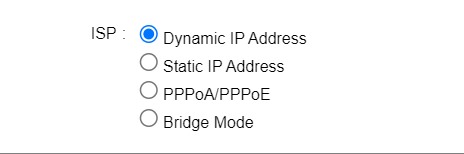

το Thomson το έβαλα σε Bridge Mode και απενεργοποίησα το DHCP.
Έβγαλα το Bridge Mode και άφησα απενεργοποιημένο το DHCP.
Μέχρι στιγμής δουλεύει σωστά αρκετή ώρα.
Βλέποντας και κάνοντας...
81.900
106.979
2 ώρες μέχρι στιγμής, καμία αποσύνδεση.
