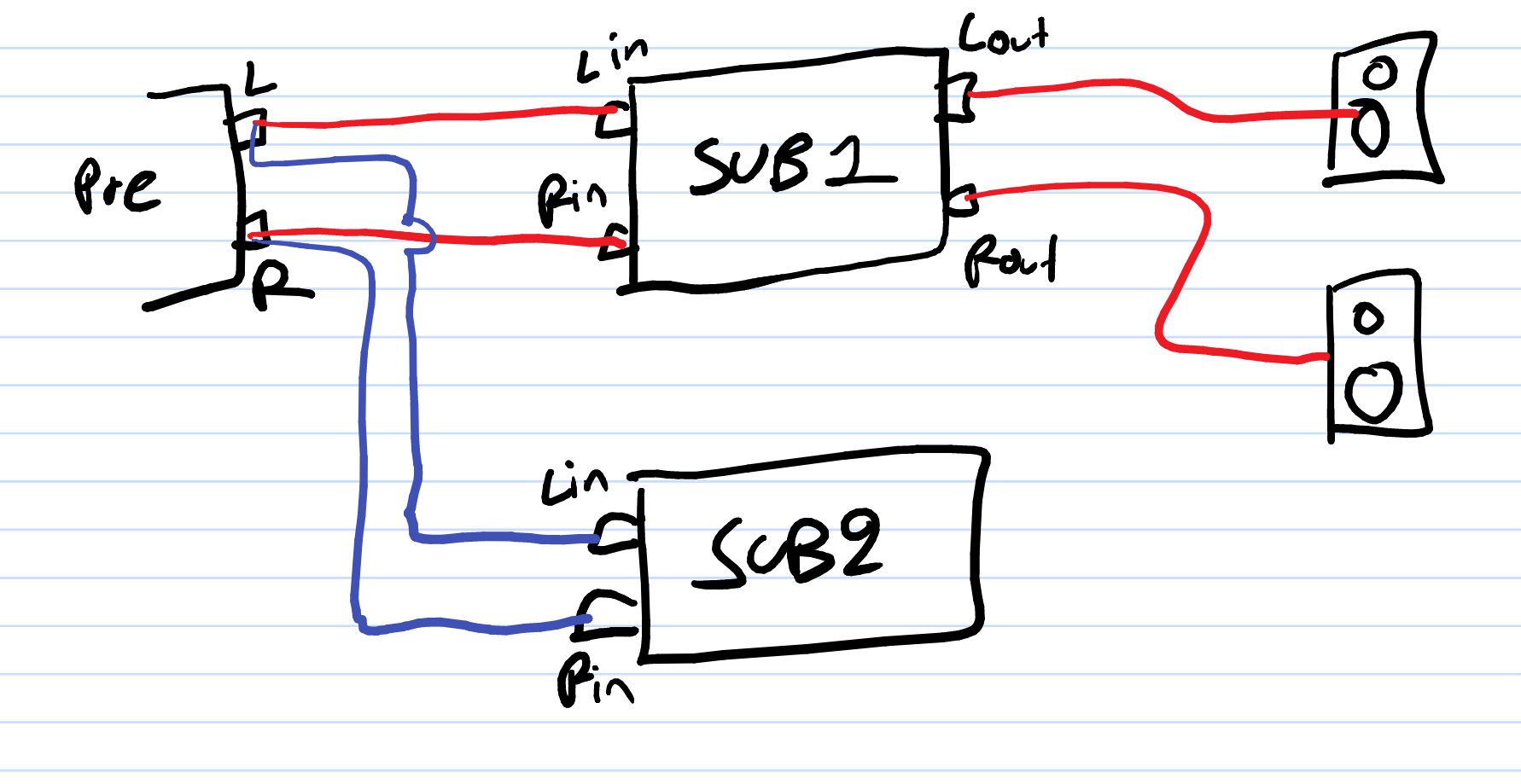

Υπάρχει και άλλη λύση, κατά τη γνώμη μου η καλύτερη.
Από το Left pre-out, ένας διαχωριστής σήματος και από ένα καλώδιο σε κάθε sub. Από το πρώτο sub δίνεις και στον αριστερό δορυφόρο και στον δεξί.
Αυτή η πρόταση έχει το πλεονέκτημα, ότι κάθε sub παίρνει πλήρες σήμα και από τις 2 εισόδους, του κάνει μίξη και παίζει μπάσα. Και τα 2 subs θα παίζουν τα ίδια μπάσα, όπως προτείνεται να παίζουν mono τα μπάσα, για να μην υπάρχουν ακυρώσεις.
Αν κάνω λάθος, διορθώστε με.

Με balanced xlr καλώδια υπάρχει κάποια ιδιαιτερότητα;
Δεν αλλάζει κάτι. Απλά θα χρειαστείς ένα splitter (adapter Y) για balanced καλώδια.
Πάντως, επειδή έχω δοκιμάσει και τους 2 τρόπους (αυτό που προτείνω και αυτό που αναφέρεις ως προφανής λύση) δεν έχουν δα και τεράστια διαφορά, ειδικά αν τα subs δεν είναι σε περίεργες θέσεις αλλά ας πούμε π.χ. το καθένα κοντά σε ένα ηχείο...
'Ετσι κι αλλιώς το μπάσο στη συντριπτική πλειοψηφία των ηχογραφήσεων είναι ηχογραφημένο "μονοφωνικά"...

Αν καταλαβαίνω καλά, αυτό που λες είναι να πάρουν και τα 2 sub το stereo σήμα και κάποιο από τα δύο, να δώσει έξοδο στους δορυφόρους όπως το σχεδιάγραμμά του @wnet παραπάνω.
Αυτό που λέω είναι ότι εφόσον δεν έχεις προηγμένο επεξεργαστή προτιμότερο θα ήταν να βρεις τοποθεσίες για τα sub τέτοιες ώστε καθένα να ήταν κοντινά με τον αντίστοιχο δορυφόρο και να δέχονται το ένα σήμα μονάχα από το δεξί κανάλι και το άλλο μονάχα από το αριστερό.
Αντιστρόφως, όποτε επιλέγεται να διαχωριστούν τα sub ανά κανάλι, τότε η ενσωμάτωση γίνεται πιο επιτυχημένη με το εκάστοτε sub εγκατεστημένο όσο πιο κοντινά γίνεται στον ομόλογο δορυφόρο.

Σίγουρα αυτό θα είναι το σημείο εκκίνησης. Δίπλα στον κάθε δορυφόρο. Έχω δει όμως περιπτώσεις όπου τα sub αποδίδουν καλύτερα σε θέσεις που είτε μπορεί να είναι εκκατέρωθεν της θέσης ακρόασης, ίσως υπό κάποια γωνία, είτε διαγώνια στον χώρο.
Σε αυτή την περίπτωση, υπάρχει κάτι άλλο αναφορικά με τη συνδεσμολογία, εκτός αυτών που έχουν αναφερθεί ήδη;
Το balanced σήμα δίνει την απαιτούμενη ελευθερία στην τοποθέτηση, οπότε πρακτικά τα sub μπορούν να τοποθετηθούν οπουδήποτε.

Ακριβώς.
Η επιλογή σύνδεσης και χρήσης των πολλαπλών σαμπ, εξαρτάται από την τοποθέτηση αυτών.
Εάν κάθε σαμπ αποτελεί τρόπον τινά "βάση" για έκαστο δορυφόρο, επεκτείνοντας ας πούμε τους δρόμους του ηχείου, τότε το κάθε σαμπ θα πρέπει να παίζει το περιεχόμενο του δορυφόρου.
Ωστόσο, η ορθή χρήση των σαμπ, επιβάλλει σωστή τοποθέτηση αυτών, με στόχο την ομαλή απόκριση στις 2 πρώτες οκτάβες.
Σε αυτήν την περίπτωση, οι θέσεις των σαμπ δεν συμπίπτουν με τις θέσεις των δορυφόρων, και η συνηθέστερη διάταξη με τα καλύτερα αποτελέσματα είναι ένα σαμπ εμπρός κέντρο, κι ένα σαμπ πίσω κέντρο.
Σε αυτή την περίπτωση, τα σαμπ πρέπει να παίζουν μονοφωνικό μπάσο, δηλαδή το άθροισμα των όσων καναλιών του σεταπ.
Και αυτή είναι η προτιμότερη χρήση των πολλαπλών σαμπ.

Με το σύστημα να χαρακτηριζόταν 2.1 αντί 2.2 στην εν λόγω περίπτωση... Έχω μολαταύτα διαπιστώσει κατά τις ακροάσεις δικαναλικού ότι κατά την ανάθεση ενός καναλιού σε καθένα εκ των sub όσο καλύτερη συνάφεια θέσης θα έχει εκείνο με τον ομόλογο δορυφόρο και όσο μικρότερο το αναγκαίο delay του δορυφόρου ως προς αυτό τόσο φυσικότερο προκύπτει το αποτέλεσμα.

Εάν θέλουμε να βάλουμε τα σαμπ σε διαφορετικές θέσεις από τις κοντινές στους δορυφόρους για βέλτιστη απόδοση (και σχεδόν πάντα έτσι πρέπει), τότε χρειαζόμαστε κάποιον επεξεργαστή σήματος.
Χωρίς επεξεργαστή, είναι μάλλον αναγκαστική η τοποθέτηση δίπλα στους δορυφόρους. Από το ολότελα καλή και η Παναγιώταινα.
