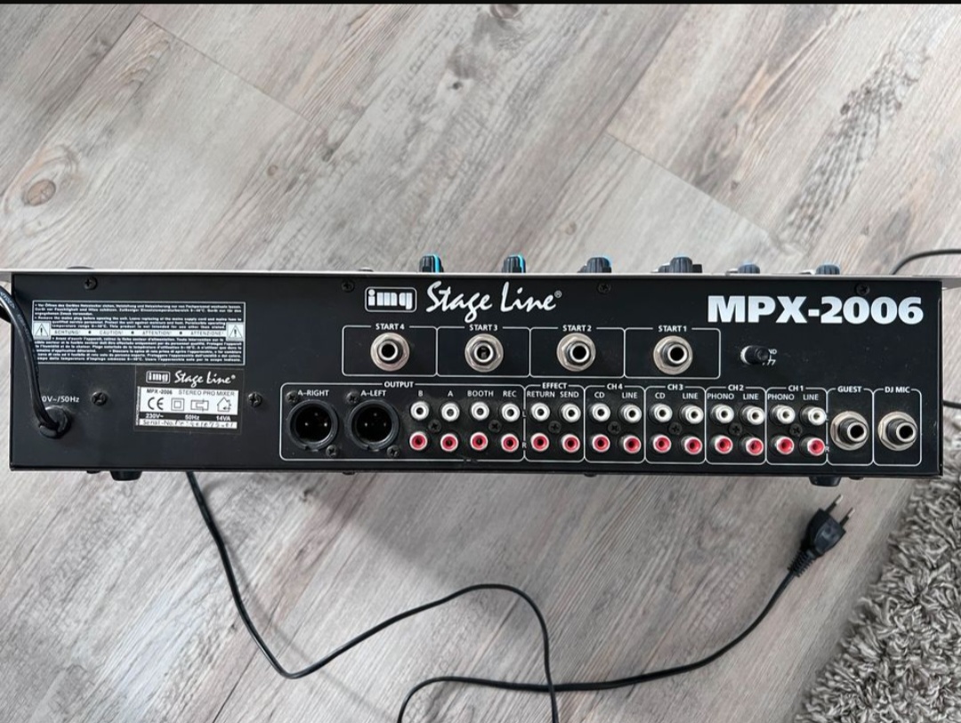

Είναι το μόνο βέβαιο. Υποθέτω πως και τα υπόλοιπα μηχανήματα που δε μας δείχνεις (2κάναλος και μίκτης) είναι φτηνά (για να μη πω φτηνιάρικα) επαγγελματικά μοντέλα. Ενδεχομένως οι ενισχυτές έχουν περισσότερη ισχύ από του Denon, αλλά από ποιότητα θα είναι χάλια, κυρίως για μουσική.
Αν χρειάζεσαι οπωσδήποτε karaoke, θα πρότεινα να συνδέσεις την έξοδο του μίκτη σε κάποια βοηθητική είσοδο του Denon (χωρίς όμως ο μίκτης να παρεμβάλλεται μεταξύ Denon και τελικών).

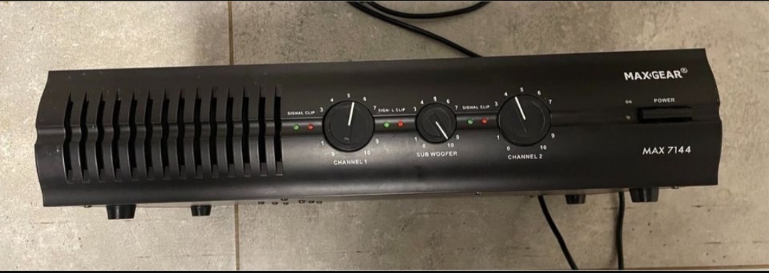

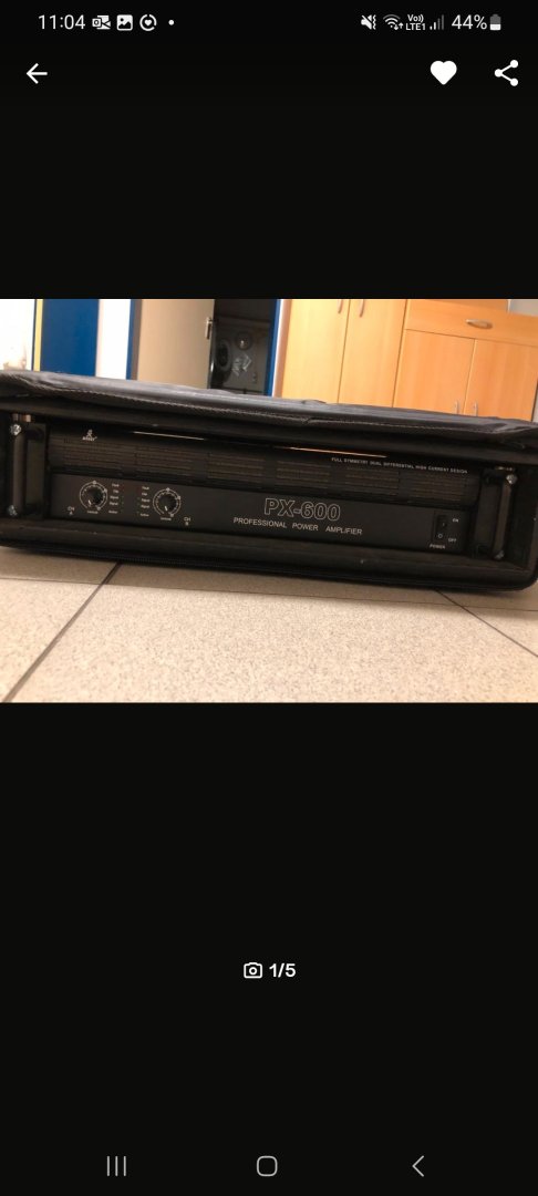

Τόσο ο τελικός της φωτογραφίας, όσο και ο μίκτης ανήκουν στην κατηγορία επαγγελματικών μηχανημάτων (προορίζονται δηλαδή για εγκαταστάσεις μικροφωνικών κ.λ.π.), το να τα αναμείξεις με consumer home cinema δεν
νομίζω να έχεις καλό ηχητικό αποτέλεσμα.
Όπως σωστά ρωτά ο n_olympios τα ηχεία σου ποια είναι?
Παραθέτω τα link με την συνδεσμολογία από το manual, τόσο για έξτρα τελικούς, όσο για το σαμπ.

Μα μου είπαν ότι ο Denon που έχω δεν πολύ κάνει για μουσική επειδή έχει μόνο 85W/8Ohm και 120W/6Ohm και σκέφτηκα να τον ενισχύσω με τελικό ενισχυτή, έστω τα μπροστά μόνο...

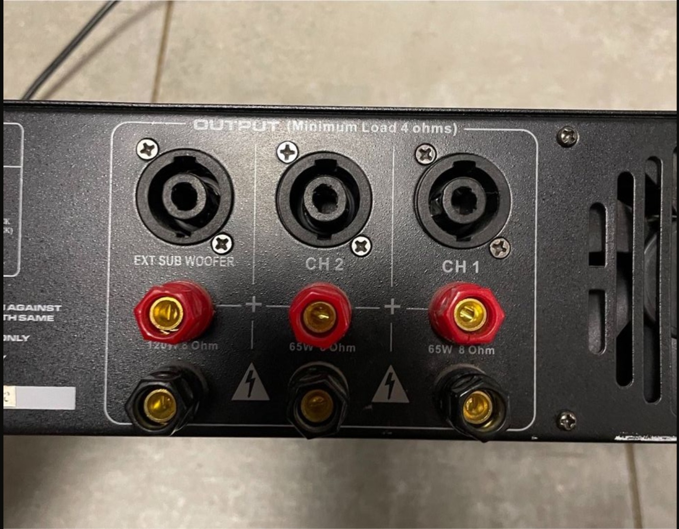

πως με τον Max Gear με 65W/8Ω στο κανάλι θα ενισχύσεις τον Denon με 85W/8Ω?

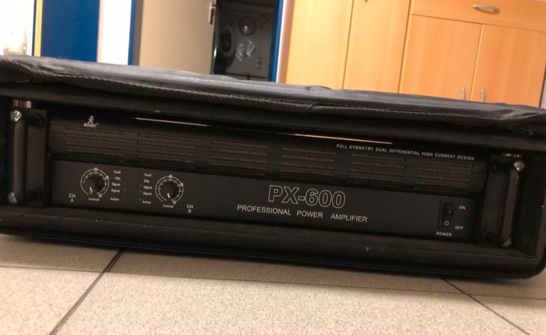

Δεν νομίζω να είναι μάπα απλά δεν τα έχω αγοράσει ακόμα και είναι αγγελίες που έχω επικοινωνήσει και αποθηκεύσει στα αγαπημένα όχι κάτι παραπάνω αλλά θα ανεβάσω μερικά παραδείγματα να δείτε, γιατί δεν ξέρω, απλά κοιτάω Watt, καμιά μάρκα που ίσως μου λέει κάτι και κατάσταση...
2x300W/8ohm
Από 400W έκαστο
Και ο μικτής που μου άρεσε λόγο πολλών συνδέσεων και 4 καναλιών, βρήκα και της reloop ή numark δεν ξέρω αν είναι καλύτεροι..
Άκυρο, απλά είχε πέσει στα μάτια μου κατάλαβα ότι δεν κάνει..
Μου είχε κάνει εντύπωση που έγραφε και για Subwoofer!

Άν έχεις κάψα για αγορά επαγγελματικού τελικού, ψάχνε καλύτερα για μεταχειρισμένο CROWN 1502

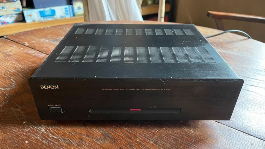

Κοιτώντας αγγελίες έπεσα τυχαία πάνω σε αυτόν τον ενισχυτή της Denon, που ενισχύει μόνο τα SL SR και C αλλά μόνο από 3x25W, ποιος ο λόγος ύπαρξης? Κάνει τίποτα? και δεν βρίσκω καθόλου πληροφορίες...

Και σιγά μην είναι 3Χ25WRMS/8Ω, το πολύ 3Χ15 να είναι με 72W κατανάλωση.
Από κανένα compact συστηματάκι θα είναι

Αυτό το ενισχυτάκι είναι ξεχασμένο από την παλαιολιθική εποχή, τότε που το surround έκανε δειλά την πρώτη του εμφάνιση στη μορφή του Dolby Prologic.
