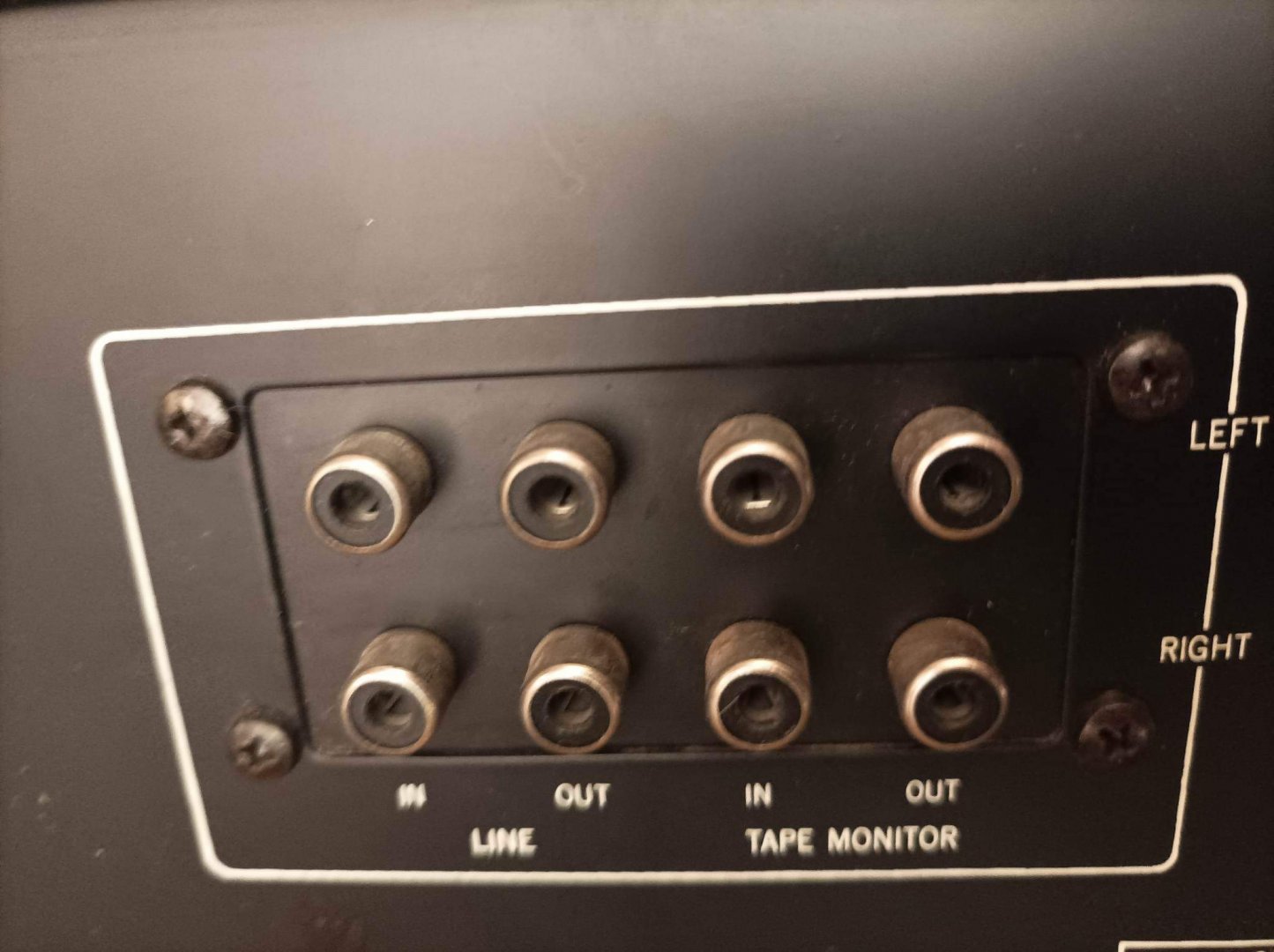

Καλησπέρα σας και χρόνια πολλά
Προσπαθώ να συνδέσω Equaliser με ενισχυτή αλλά επειδή δεν τα καταφέρνω μήπως είναι εύκολο σε κάποιον να μου πει ποια είναι η συνδεσμολογία
ευχαριστώ εκ των προτέρων

Από το ζεύγος RCA line out του equaliser στο ζεύγος RCA in του tape του ενισχυτή σου και το άλλο ζεύγος line in του equaliser στο RCA out του tape του ενισχυτή.
ΠΡΟΣΟΧΗ όμως! Θα πρέπει να διαθέτει REC OUT selector ο ενισχυτής σου για να ακούσεις ,μέσω equaliser, την επιλογή της πηγής που θες (μέσα από το REC OUT selector).

δυστυχώς δεν διαθέτει

Το δεξί βύσμα στο OUT του TAPE MONITOR-1 φαίνεται πως θέλει επισκευή

Τότε, μόνον όποια πηγή συνδέσεις πίσω στο equaliser και την επιλέξεις από μπροστά (TAPE) θα "επωφεληθείς" από τον διαμορφωμένο ήχο του equaliser

δηλαδή χρησιμοποιώ το line του eq
Και βάζω στο line in την πηγή
Και παίρνω από το line out του eq
και δίνω στον ενισχυτή ;

Συνδέεις την πηγή σου στο tape του equaliser, επιλέγοντάς το tape του EQ αλλά και το tape του ενισχυτή σου. Η συνδεσμολογία είναι πάντοτε το in του ενός στο out του άλλου και το αντίστροφο.

Δηλαδή χρησιμοποιώ το tape του eq
Βάζω την πηγή μου στο in του tape του eq
Και παίρνω το out από το tape του Equaliser και το βάζω στο in του ενισχυτή μου

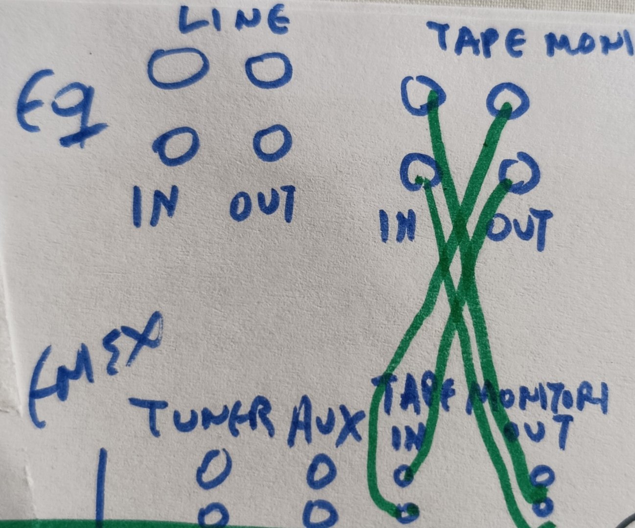

Δηλαδή είναι οι συνδέσεις που έχω σχεδιάσει στις φωτογραφίες;
Ενώ όταν θέλω να το συνδέσω με προενισχυτή συνδέεται έτσι ;
