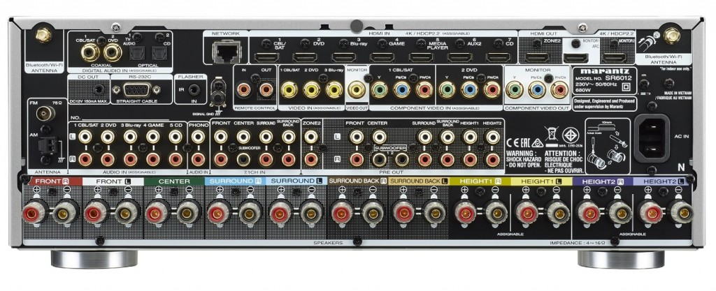

Καλησπέρα σε όλους.θα ήθελα να ρωτήσω πως μπορώ να συνδέσω ένα equalizer της Sherwood που έχω με τον marantz av 5012.,έτσι ώστε να μπορώ να χρησιμοποιώ το equalizer σε όλες τις πηγές που θα συνδεθούν πάνω στον marantz.

δεν βλεπω να εχει καποια εξοδο Line out .. οποτε θα χρειαστεις να παρεμβαλεις εναν προενισχυτη σε ρολο επιλογεα πηγης.

Οπως είναι και εφ" όσον δεν έχει κάποιο tape loop, δεν μπορεί να συνδεθεί.
Δεν παίζει αυτό που λές. Ακόμα και αν βάλει προενισχυτή που λές , το σήμα που θα το δίνει για να το έχει σε όλες τις πηγές που θέλει?

Οι νέοι AVR ενισχυτές δεν έχουν τη δυνατότητα να συνδεθούν με EQ από τότε που καταργήθηκε το tape in-out γιατί χρησιμοποιούν το δικό τους εσωτερικό ισοσταθμιστή και ο Marantz το κάνει μέσο του Audyssey πρέπει να μας στο manual setup και να φτιάξεις μόνος σου.
Ξέρω ότι θέλει λίγο ψάξιμο αλλά βρήκα σε κάποιo άλλo site το παρακάτω και δοκίμασέ το.
Η σύνδεση είναι:
- Κύριο Pre-out L&R από το Denon AVR στην είσοδο του EQ.
-Έξοδος σε αναλογική (κόκκινη και λευκή) είσοδο ήχου στο Denon AVR. (δηλαδή: CD)
- Συνδέστε τα στερεοφωνικά ηχεία (Μπροστινό L&R) στους ακροδέκτες Surround Back / Amp Αντιστοίχιση ηχείου στο AVR του Denon.
- Ρυθμίστε το AVR Amp Assign στη Ζώνη 2.
-Ενεργοποιήστε τη ζώνη 2 του AVR και αφήστε το να ρυθμιστεί στην πηγή στην οποία έχετε συνδέσει. (δηλαδή: CD)
Αυτό που επιτρέπει αυτή η σύνδεση είναι το εξισωμένο σήμα που πρέπει να περάσει ως σήμα Ζώνης 2. Δηλαδή, η Ζώνη 2 θα είναι πάντα ενεργοποιημένη και θα ρυθμίζεται στην καθορισμένη πηγή όπου πραγματοποιείται η σύνδεση εισόδου (δηλαδή: CD) και το εξισωμένο σήμα θα εξέρχεται μόνο σε στερεοφωνικό. Τα κανάλια Center, Surround και SW δεν θα μπορούν να επεξεργαστούν μέσω του εξωτερικού EQ.
