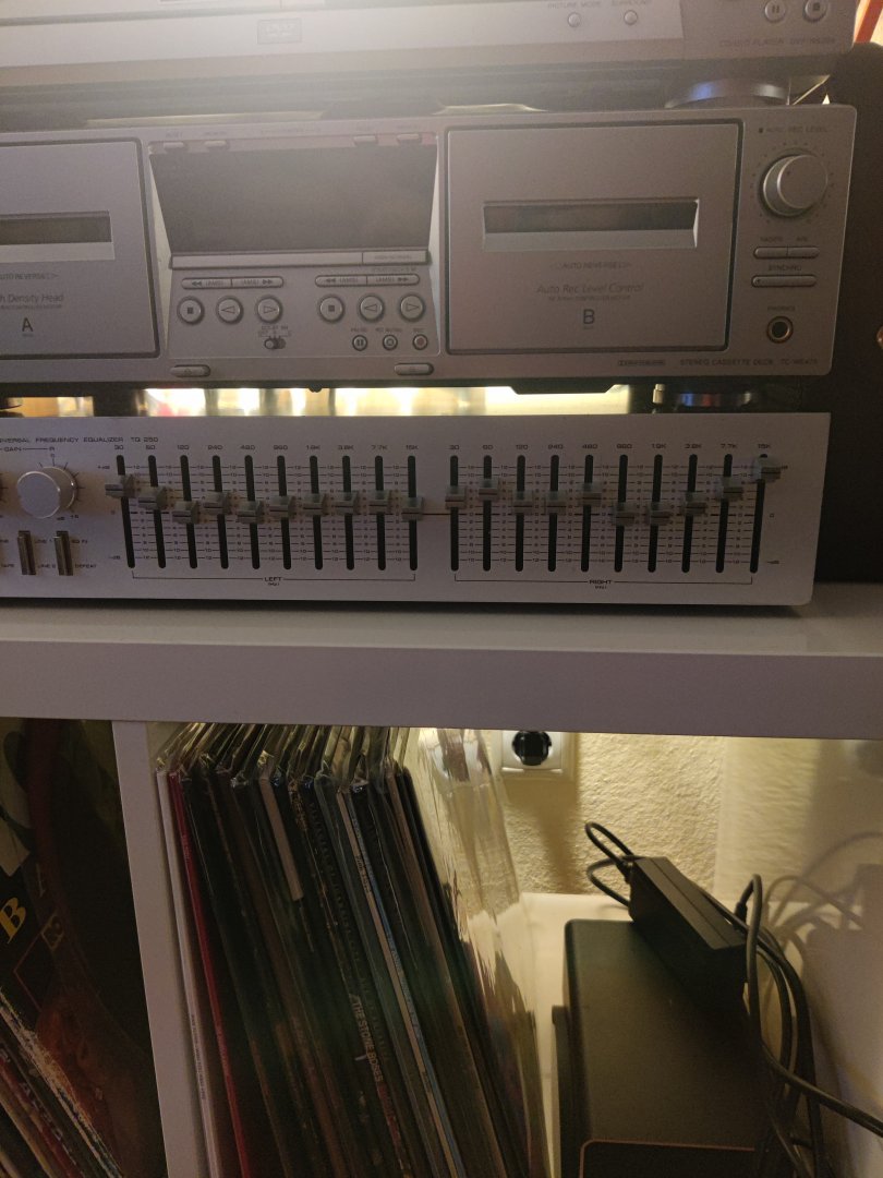

Σύνδεση equalizer.

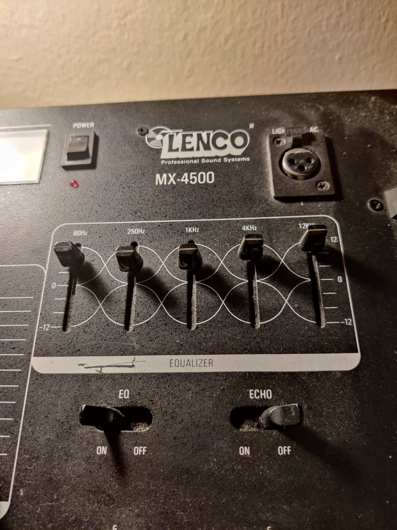

Ωραία ευχαριστώ...θα το δοκιμάσω στους πιο παλιούς....στον yamaha εχω πάνω ένα μικτη συνεδεμένο από τον οποίο παίρνω το eq του καθώς και τα phono μου...και έλεγα μήπως έπαιζε σκέτο πάνω στο yamaha...δε ξέρω βέβαια αν επίσης συνδέεται το eq πάνω στο μίκτη.

Έχει πιο περιορισμένο eq ο μικτης.

Με το eq του μίκτη ανοιχτό ακούω πολύ πολύ πιο καθαρα πάντως...τελοσπαντων..θα περιοριστώ εκεί από ότι φαίνεται..εκτός αν ψάξω έναν πιο καινούριο και σύγχρονο μικτή με περισσότερες δυνατότητες eq.

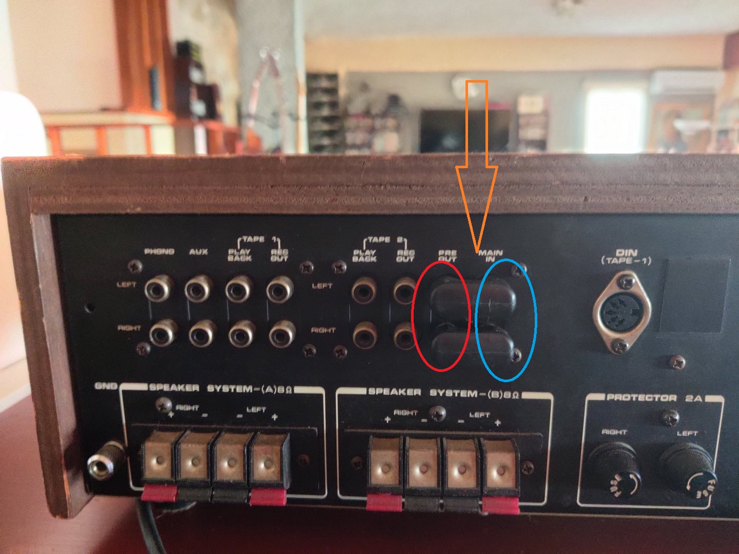

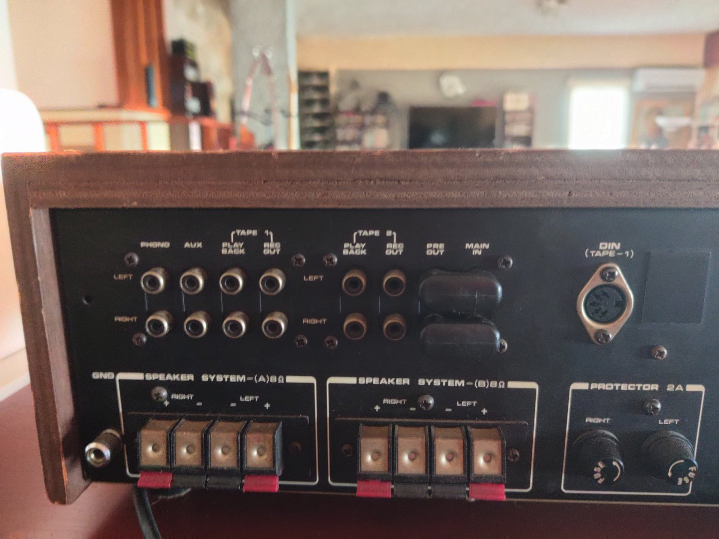

σ αυτόν:
μην μπλέκεις με τα tape monitor....
έχει pre out/main in, βγάλε τις "γέφυρες" και συνδέσου εκει!
και τον χρησιμοποιείς ακριβώς όπως κ πριν το EQ

σ αυτόν:
Αυτή είναι και η τέλεια ενδεδειγμένη σύνδεση. Μέχρι και subwoofer μπορείς να βάλεις εκεί.

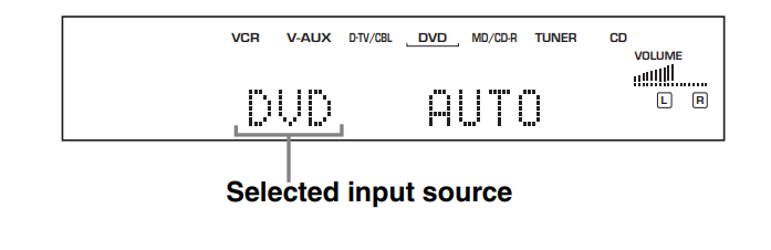

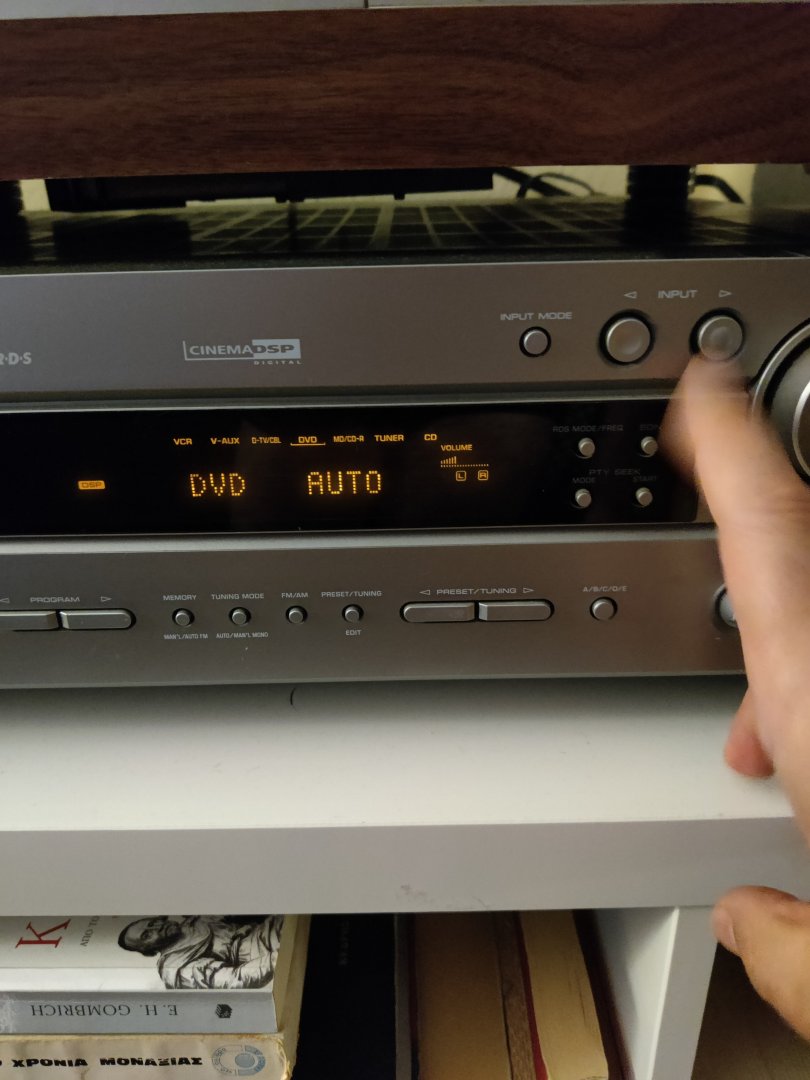

Για κοίταξε αν ο ενισχυτής σου ο Yamaha έχει τη δυνατότητα στην επιλογή των πηγών στην πάνω σειρά να επιλέξεις εκεί που έχεις συνδέσει το εκουαλαϊζερ και στο Selected input source να μπορείς να το αλλάξεις.
238
18
Δεν έχω συνδέσει ακόμα κάπου το eq όπως λες.

'Οπως λέει στο #31 ο wnet.

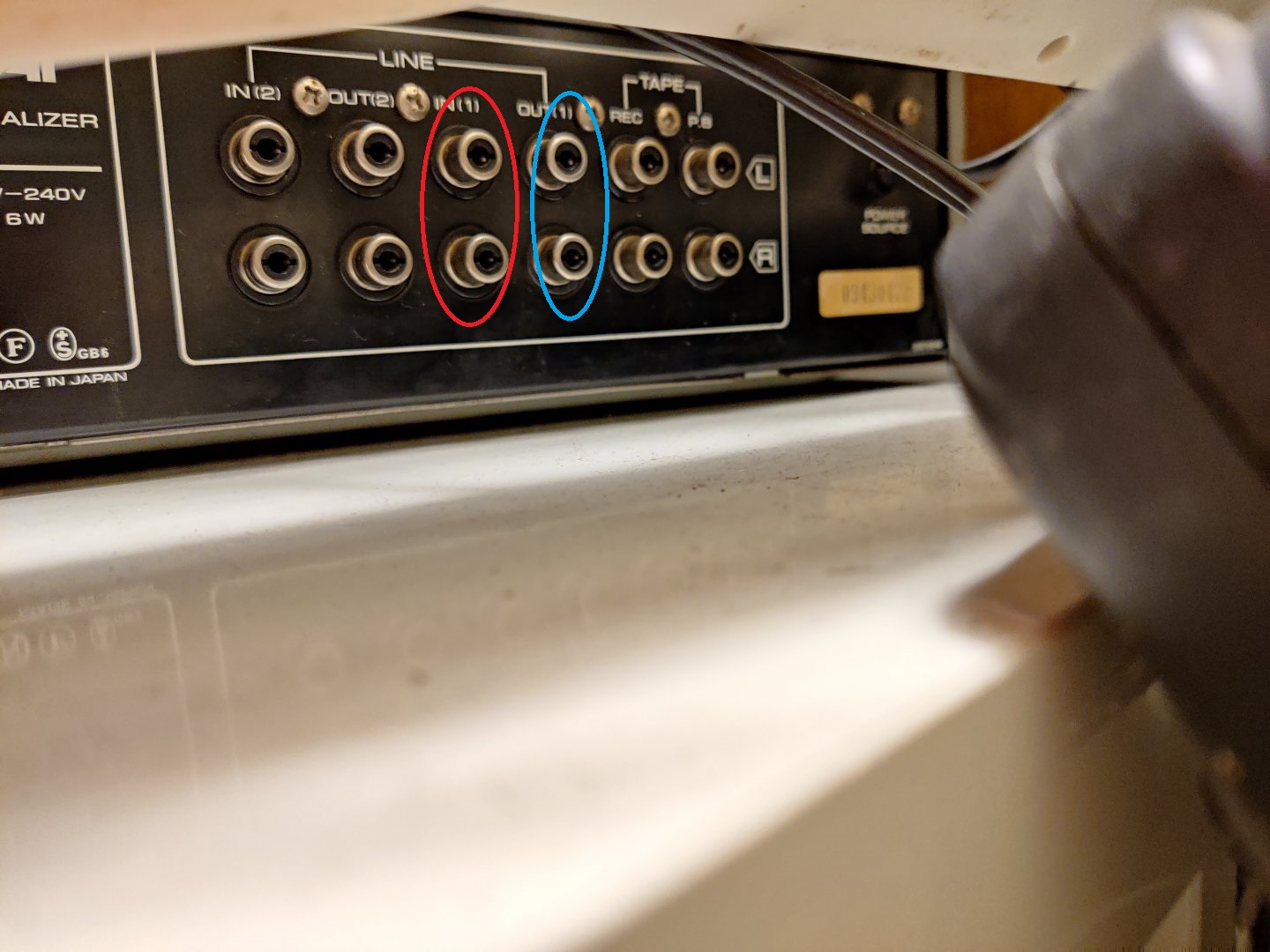

Αφαιρείς τους δύο μαύρους βραχυκυκλωτήρες (πορτοκαλί) από τον ενισχυτή.
Ενώνεις PRE OUT του ΑΜΡ με ΙΝ(1) (κόκκινο) του EQ και ΜΑΙΝ ΙΝ του AMP με OUT(1) (μπλε) του EQ.
Ευχαριστώ πολύ φίλε μου... Δούλεψε...αν στο μέλλον θέλω όμως να συνδέσω sub στο preout..πως θα έχω eq?
