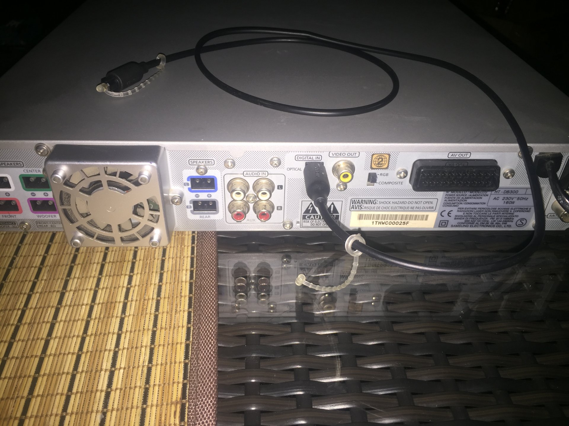

Καλημερα!πως μπορώ να συνδέσω το h/c με τηλεόραση και ΟΤΕ tv?το Home cinema δεν εχει hdmi υποδοχή.

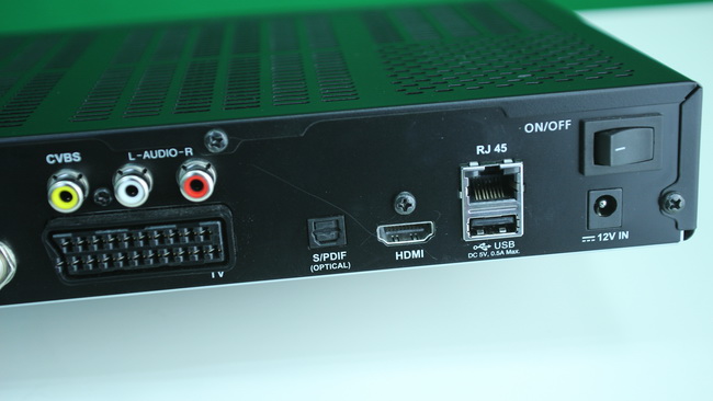

Τι ψηφιακές εξόδους εχει το OTE tv?

Optical, με το καλωδιο που έχεις.

RCA ποιο ειναι; Εαν συνδέσω h/c με τηλεόραση με το καλώδιο αυτο και τηλεόραση αποδικωποιητη με scart?παιζει κατι τέτοιο;

Μέσω του home cinema θα ακούς τον αποκωδικοποιητή, αν θες. Αλλιώς ήχο θα εχεις και απο τα ηχεία της τηλεόρασης.
