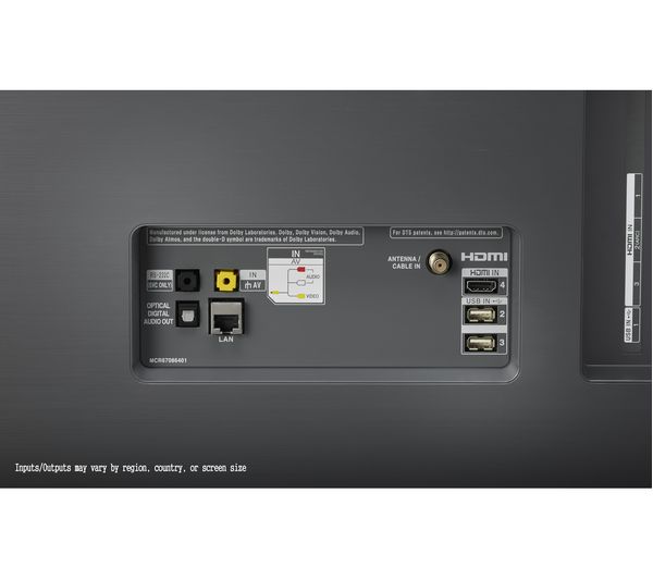

Σύντροφοι καλημέρα,
Εδώ και λίγες μέρες είμαι κάτοχος μιας LG OLED65C8PLA. Η τηλεόραση είναι συνδεμένη μέσω HDMI ARC (επιλογή PCM - στο auto δεν έχω καθόλου ήχο) με έναν Pioneer SC LX59 αλλά ο ήχος που παίρνω στο Netflix είναι μόνο στέρεο. Δεν έχω δοκιμάσει αναπαραγωγή άλλου είδους αρχείων (μέσω USB π.χ.) διότι δεν πρόκειται ποτέ να κάνω τέτοια χρήση.
Καμιά ιδέα κανείς γιατί μπορεί να συμβαίνει αυτό;

Πάντως θυμάμαι ότι κι εγώ στην OLED C7 είχα κάποιο θέμα με το ARC και την έχω από την αρχή μόνιμα με την οπτική.
777
820
Σας ευχαριστώ όλους όσοι μπήκατε στον κόπο να απαντήσετε. Προσπαθούσα να αποφύγω την οπτική καταρχάς για να μην έχω πολλά καλώδια και δεύτερον γιατί περνάει ηχο μόνο έως 5.1.
Τελικά είναι μάλλον μονόδρομος.
