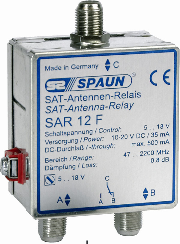

Η λύση ειναι πιστεύω αυτή...
Επειδή δουλεύει με τα 12V του scart και εναλλάσσει την καλωδίωση που έρχεται από τα πιάτα μέσα από τον εσωτερικό του διακόπτη. Απλά θα πρέπει κάποιος δέκτης να είναι κλειστός και κάποιος ανοικτός. Ένας κάθε φορά.
Από ότι φαίνεται είναι DC through για τα LNB και τις εντολές του Multiswitch, οπότε λογικά θα δουλέψει, απλά δεν θα μπορούν και οι δυο οι δέκτες να δουλεύουν παράλληλα.
http://www.doriforikanea.gr/newsite/news_article.php?id=12526&catid=6
http://www.stamelectronics.com/871406-SPAUN-SAR12F.html

Προσπαθώ να καταλάβω τι ακριβώς περιγράφεις και απο όσο καταλαβαίνω εννοείς να βάλω το ρελέ κεραίας στην ταράτσα?
Και να συνδέσω στις πόρτες Α/Β το LNB του ΟΤΕ και την έξοδο του Schwaiger ????
Και στην πόρτα C το καλώδιο που πάει στο διαμέρισμα?
Βλέπω τώρα ότι η κάθε πόρτα είναι και είσοδος και έξοδος, οπότε θα μπορούσε να παίξει...
Αυτά τα ρελέ, συνήθως είναι κατασκευασμένα να εγκαθίστανται κοντά στους δέκτες και να παίρνουν το "σήμα" για να εναλλάσσουν την έξοδό τους απο το scart, ανάλογα με το ποιος δέκτης είναι ανοικτός...
Το θέμα όμως και πάλι, είναι πως θα στέλνω το σήμα αλλαγής (πχ τα 12V) στην ταράτσα....
Εκτός αν δεν κατάλαβα τι εννοείς....

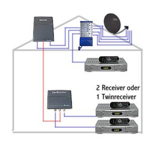

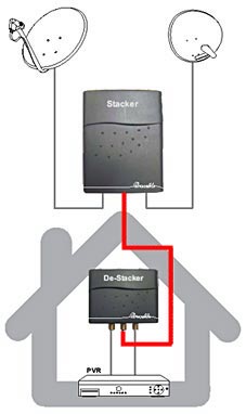

Eπίσης πιστεύω ότι η παράλληλη λύση είναι το stacker - destacker...
Είναι δυο συσκευές, η μια μπαίνει στην ταράτσα και η άλλη στο διαμέρισμα.
http://www.amazon.de/Stacker-Destacker-Einkabelösung-Sat-Empfang-Teilnehmer/dp/B001THP79C
Σε αυτή την περίπτωση το 2ο LNB (ΟΤΕ) μεταφέρεται σε υψηλότερη συχνότητα μέσα από ένα καλώδιο και λειτουργεί κανονικά, ενώ παράλληλα τα σήματα του multiswitch δουλεύουν κανονικά μέσα από την άλλη είσοδο SAT1 που παραμένουν στις ίδιες συχνότητες.
Ετσι δουλεύουν ταυτόχρονα και τα δυο σήματα (multiswitch και ΟΤΕ)
http://www.satcure.co.uk/accs/stacker2.htm

Καλά λές, κάπου το είχα δει και αυτο το stacker/de-staker...
Μπα, αν είναι να μου στοιχίσει τόσα, καλύτερα να δώσω κάτι (ίσως και πολύ) παραπάνω και να πάρω ένα μεγαλύτερο multiswitch. :)
