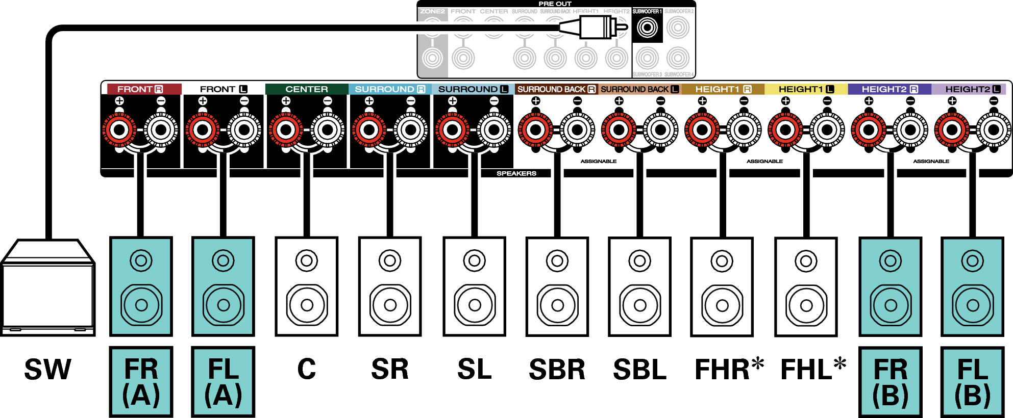

Μία άλλη σκέψη που δεν ξέρω αν είναι σωστή..
Εαν στον συνδυασμό έμπαινε και ένας AV ενισχυτής, όπως ο Marantz Cinema 50 ή 40 που λογικά θα έχει ρύθμιση συχνοτήτων, θα είχε νόημα να χρησιμοποιηθεί ως προενισχυτής του HD-Amp1 ή σε αυτή την περίπτωση δεν έχει νόημα να χρησιμοποιείται πλέον ο HD-Amp1 μιας και ίσως έχει καλύτερη ποιότητα ο Cinema 50/40 αν παίζει σε στέρεο (zone-2) όπως φαίνεται με αυτή την σύνδεση ?
