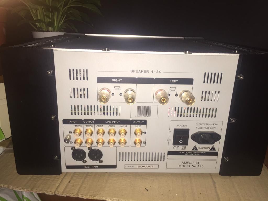

Καλησπέρα
Θέλω να συνδέσω το sub μου σε εναν ενισχυτή αλλα δεν εχει έξοδο sub παρα μονο rec out με αποτέλεσμα η ένταση ου sub να παραμένει η ίδια ανεξάρτητα απο την ένταση της μουσικής
Υπάρχει κανενα τρικ για να μπορέσω να το συνδέσω και να παιζει σωστά?
Αν παω τον ενισχυτη σε ενα τεχνικό το rec οut μπορεί να γινει pre out?
Eιναι ενας Cav A-10
Και μια φωτο

Αν το sub σου διαθέτει εισόδους/εξόδους για ηχεία σύνδεσέ το με αυτό τον τρόπο (είναι ο πιο σωστός για την περίπτωσή σου).
Διάβασε εδώ το πώς (ή δες το manual του sub): http://www.cnet.com/how-to/how-to-hook-up-a-subwoofer-to-a-stereo-system/
Θα χρειαστείς ακόμα ένα σετ καλώδια ηχείων.
5.280
6.428
Ενισχυτης ,εξοδοι ηχειων>> εισοδος σαμπ>> εξοδος σαμπ>> ηχεια .
Μονο ετσι δε θα παιζουν και τα κυρια ηχεια τις ιδιες χαμηλες με το σαμπ και θα εχει και ποιο ευκολο εργο ο ενισχυτης σου.Βαλε και μια φωτο του πισω μερους του σαμπ..

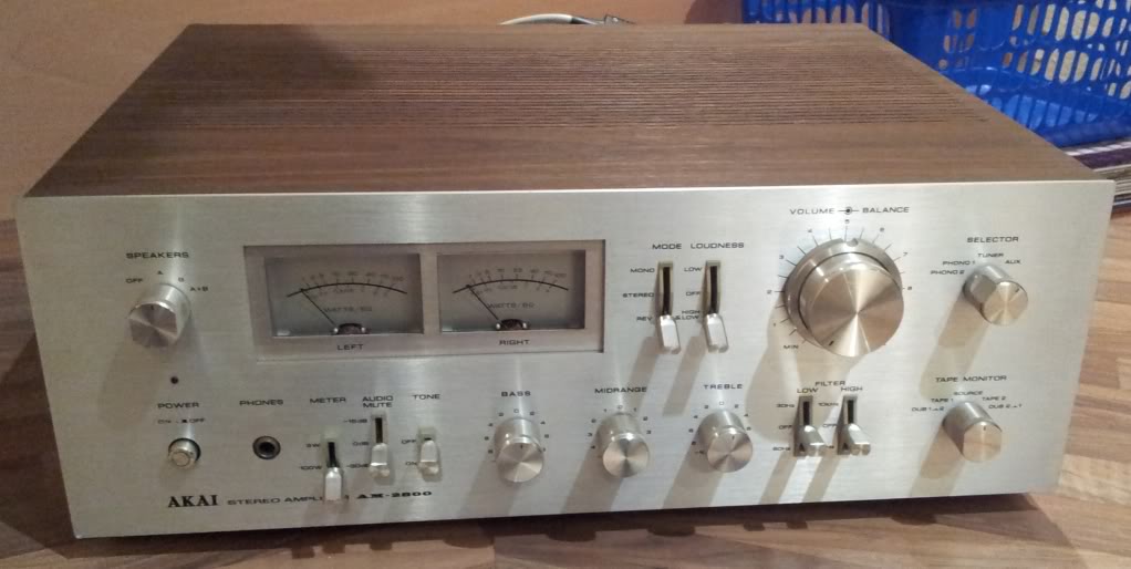

Tα ηχεία είναι αυτά
το sub κουνιεται ΟΚ αλλά όπως είπα δεν χαμηλώνει μέσου του ενισχυτή..
Δηλαδή ένα παθητικό sub ταιριάζει καλύτερα στην ακρόαση μουσικής ?
Στην αποθήκη παίζει και ένας
AKAI MA-2800
χρειάζεται την περίποησούλα του αλλά θα γίνει περδίκι !
Αξιζει για STEREO ?
H πηγή είναι ένα Thorens 166.
Eυχαριστώ !
