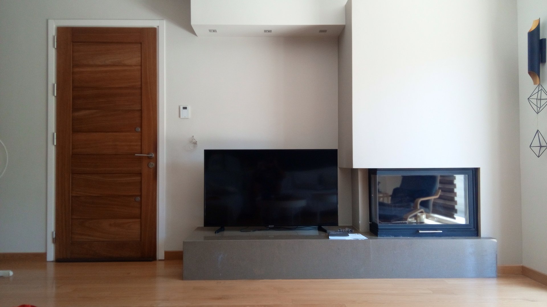

Μόλις έκατσα λοιπόν απέναντι, άρχισαν να μου γεννιούνται τα εξής ερωτήματα:
1. Μπορώ να την κρεμάσω στον τοίχο (βλέπε φωτό) περίπου 80 πόντους ψηλότερα έτσι ώστε απο κάτω να χωρέσω τον rotel ra 971 και
τα ηχεία μου, δύο Audio Spectrum Art I;

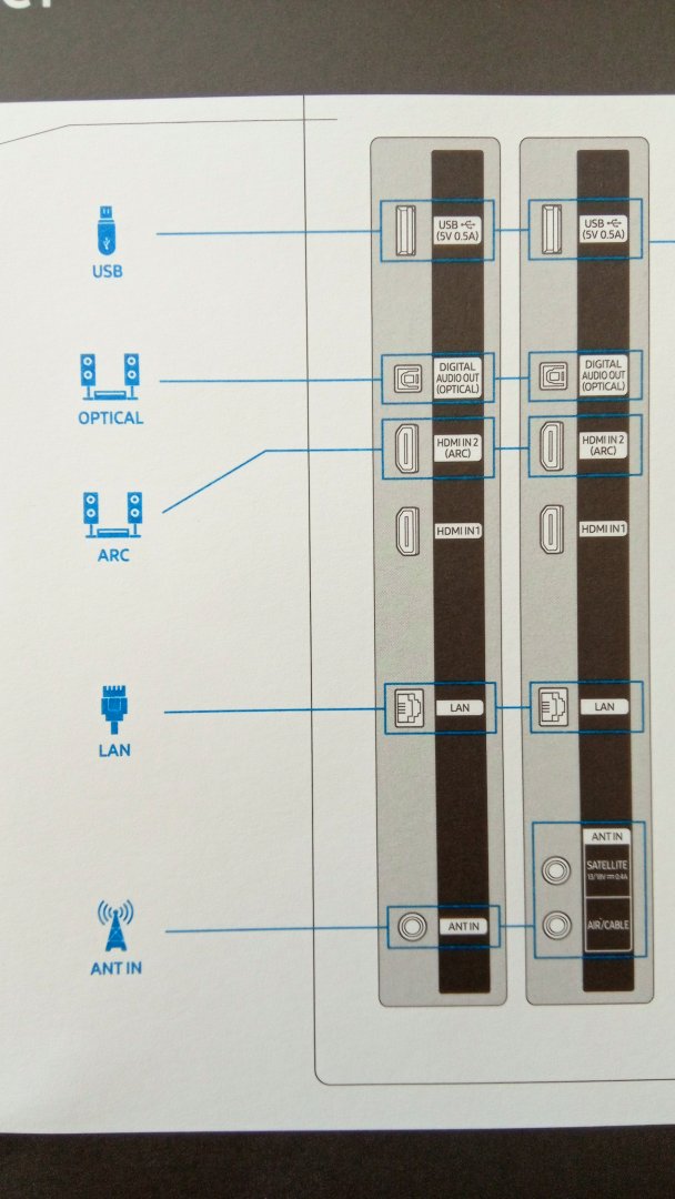

2. Πώς μπορώ να συνδέσω την tv με τον ενισχυτή μου; Ο ενισχυτής δεν έχει ψηφιακές εξόδους, μόνο rca και η tv έχει τις εξόδους που φαίνονται στην παρακάτω φωτό.

1. Η απόσταση της τηλεόρασης από τον καναπέ είναι περίπου 4.00μ
2. Η βάση που βλέπετε να κάθετε η tv δίπλα στο τζάκι προς τα αριστερά έχει πλάτος 1.50μ
2. Ο χώρος είναι ένα μεγάλο σαλόνι περίπου 50μ2
3. Στην τηλεόραση βλέπω μόνο αθλητικά. Η σύζυγος όμως βλέπει netflix, ταινίες όπως και τα παιδιά

στην HDMI ARC ειτε στην digital out θα παρεις ενα τετοιο και θα βγαλεις RCA
HDMI to RCA
https://www.skroutz.gr/c/699/metatropeis-adaptors/f/565297_565349/HDMI-RCA.html?o=hdmi+to+rca
Toslink to RCA

Kaλά είναι πάντως η τηλεόραση να μην ανέβει ή αν ανέβει , όχι παραπάνω απο την ευθεία των ματιών όταν καθόμαστε και την κοιτάμε,το ιδανικό βέβαια είναι λίγο πιό χαμηλά.
HDMI to RCA
Toslink to RCA
Ευχαριστώ πολύ για τα link. Είτε πάρω απο HDMI ARC είτε απο digital out φαντάζομαι πως θα είναι το ίδιο, σωστά?
Κοίτα, μετά απο επίσημη αίτηση στην αρχιτεκτόνισσα σύζυγο, η έγκριση που πήρα ήταν να ανέβει τόσο ώστε το κάτω μέρος της TV να είναι περασιά με το πάνω μέρος του τζακιού, άρα μιλάμε για 90 πόντος απο το πάτωμα το κάτω μέρος.

Ψηλά θα είναι, αλλά απο 4 μέτρα είναι ψιλά γράμματα. :p

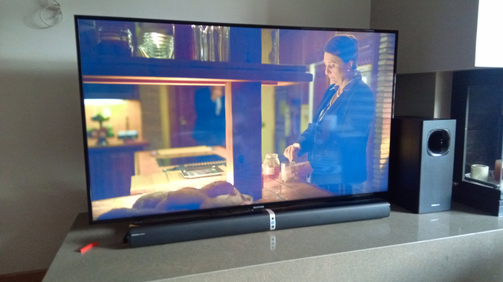

Τελικά έκανα την καλύτερη επιλογή μου φαίνεται....
Το καλύτερο είναι που απλά πατάς ένα κουμπί στο κινητό και ακούς μουσική στην ηχόμπαρα χωρίς καν να ξεκουνήσεις από τον καναπε....ρε μήπως έχει δίκιο ο EAR τελικά?
από τις άλλες ψηφιακές θέλει κάτι τέτοιο
