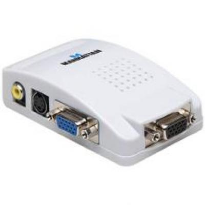

Για δες αυτό (sorry, αλλά δεν ξέρω αν το καλώδιο που αναφέρεις κάνει δουλειά), είναι αρκετά ακριβότερος μετατροπέας όμως από τα 10-20€ που θέλεις να διαθέσεις, κοστίζει 50€ στο μαγαζί που τον είδα.
http://www.emmoni.gr/index.php?co=products&cat_id=69&prod_id=678
Παρεμπιπτόντως, δεν ξέρω ακόμα και για χρήση internet αν σε ικανοποιήσει η ποιότητα, τα γράμματα πιθανότατα να μην φαίνονται καθόλου καλά (αντιθέτως, μπορεί να παίζει η σύνδεση αυτή καλύτερα για τις ταινίες που δεν σε ενδιαφέρουν!).
