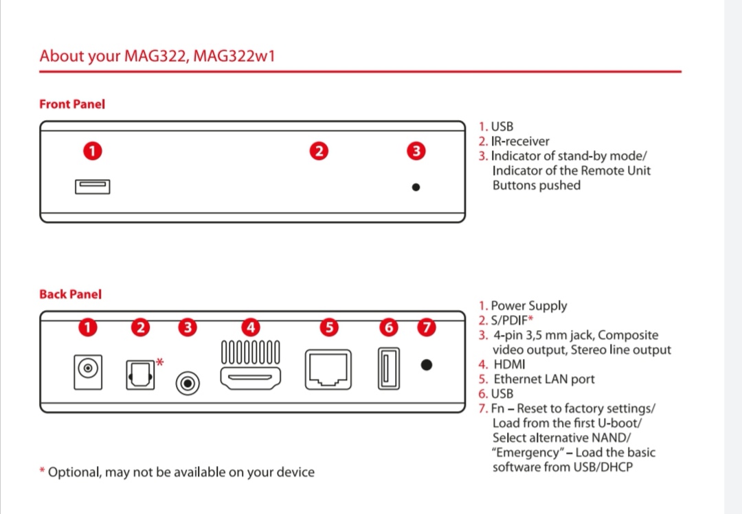

Καλησπέρα σε όλους! Έχω αγοράσει πρόσφατα ένα TVBOX MAG 322 και προσπαθώ να βρω τρόπο να το συνδέσω με τα Logitech Z-5500 5.1. Oταν το συνδέω με jack 3.5 μου βγάζει ήχο μόνο στα 4 ηχεία και όχι στο κεντρικό. Έψαξα για καλώδιο από jack που έχει το box σε coaxial έχουν τα Logitech αλλά προφανώς δεν υπάρχει. Όπως και για jack με ένα καρφί από την μια πλευρά σε 3 από την άλλη. Υπάρχει κάποιος τρόπος σύνδεση ώστε να μου βγάζει ήχο σε όλα τα ηχεία;

Βλέπω ότι το MAG δίνει spdif με Dolby Digital out αλλά είναι optional. Για δες το λίγο εκεί.

Δυστυχώς το mag που έχω αγοράσει δεν έχει spdif. Το NorStone είναι spdif από την μία και από την άλλη mini jack; Θα μπαίνει στην AV έξοδο του mag που είναι για jack 3.5;

Λοιπόν, ξέχασε ότι σου είπα.
Κατέβασα το manual.
Υπάρχουν 2 Mag322, με spdif και χωρίς.
Εσύ προφανώς έχεις αυτό που δεν έχει spdif.
Δεν μπορώ να δω τη ανέβασε ο @Sugah, δες το.
Το μηχάνημα σου δεν έχει spdif.
