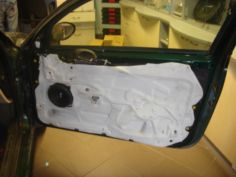

Aυτή είναι η πορτα μετα την αφαίρεση της ταπετσαριας.
Με τη μόνωση θα καλύψουμε τα κενά έτσι ώστε να γίνει ένα είδος "ηχείου" που θα μας τονώσει τις χαμηλες συχνότητες αλλά και θα μειωσει δραστικά τους τριγμούς απο την ταπέτσαρία.

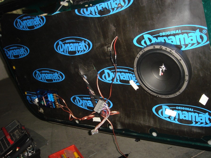

Re: Ηχομονωτικά υλικά Αυτ\του
Στην επόμενη φωτό βλέπουμε τη πόρτα επενδυμένη με το ηχομονωτικό υλικό της Dynamat και το νεο σετ των peerless.
Έχει μεγάλη σημασία να καλύψουμε τη βάση του μεγαφώνου πριν τοποθετήσουμε οτιδήποτε.

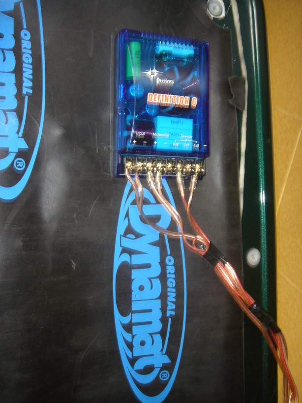

Τα καλώδια του crossover τα περναμε πάνω από τη μόνωση και τα οδηγούμε στα μεγάφωνα.Τα υπόλοιπα καλώδια (καθρέφτες-παραθύρων)τα περνάμε μέσα από τη μόνωση αφού κάνουμε τομές στα κατάλληλα σημεία.
Τέλος τοποθετούμε πάνω από τη μόνωση το προστατευτικό για σκόνες και υγρασία που έχει το αυτοκίνητο από το εργοστάσιο.
δοκιμάστε να κλείσετε τη πόρτα τώρα και πείτε μου...:cool_1:
