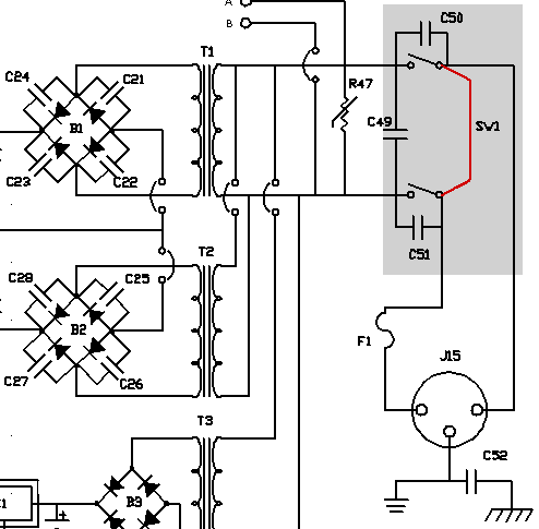

Βάλε παράλληλα με το πρωτεύον του μετασχηματιστή τροφοδοσίας έναν πυκνωτή 33 - 100nF 630V~.

To phono stage, αλλά αυτό ίσως να μη φτάνει, γιατί μπορεί να περάσει ο θόρυβος από το μετασχηματιστή του προ ή του τελικού, αν δεν υπάρχει ανάλογη πρόβλεψη. Ο θόρυβος του διακόπτη του πικάπ μπορεί να κοπεί, αν βάλεις και σ' αυτόν παράλληλα έναν τέτοιο πυκνωτή, προς τη μεριά του μοτέρ, αλλά ίσως και σε σειρά με τον διακόπτη. Αφού ο διακόπτης του πικαπ ακούγεται, το πιθανότερο είναι να πρόκειται για πικάπ με σύγχρονο μοτέρ, που δουλεύει κατ' ευθείαν με ρεύμα από το δίκτυο, και προφανώς με ιμάντα. Αν είναι άμεσης οδήγησης, κάνε όπως και με τους μετασχ. του υπολοίπων συσκευών.

Το έκανα με το τροφοδοτικο του προ και ο.κ.:cool_4:
Τι γινεται όμως όταν όταν ανάβω το φως του διαδρόμου (προφανώς βρίσκονται στην ίδια γραμμη ρευματος);:crazy_1:
Το πρόβλημα εξακολουθεί να υπάρχει όταν ανάβω ή σβήνω άλλες συσκευές ή φώτα του σπιτιού. Βέβαια όχι πάντα, αλλά αρκετά συχνά. :pc:
