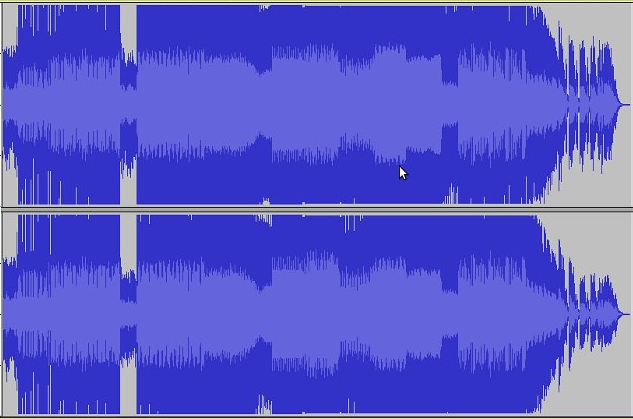

Αυτό είναι άγρια κομπρεσαρισμένο:
Και μάλλον δε ψαλιδιζει κιόλας, μια χαρά ακούγεται, έχει εφαρμοστεί άριστο λιμιτερ, δεν παραμορφώνει από ψαλιδισμο.
Το 2 έχει 2,5 ντεσιμπέλ δυναμικό εύρος, και το 4 έχει κοντά στα 5 ντεσιμπέλ δυναμικό εύρος.
Ένα σωρό άριστες ηχογραφήσεις έχουν τέτοιο δυναμικό εύρος...
Κορυφαίες σύγχρονες ηχογραφήσεις του μπι μπι Κινγκ παίζουν από 3 έως 5 ντεσιμπέλ δυναμικό εύρος.
Άμα βαράνε σερί όλα τα όργανα, και δεν έχει τμήματα ησυχίας το τραγούδι, είναι πολύ περιορισμένο το δυναμικό εύρος, όλα φωνάζουν συνεχώς...
Εχω δει δυναμικό εύρος στο ρουν από κορυφαίες σύγχρονες παραγωγές που ακούγονται ανατριχιαστικά τέλεια, να έχουν δυναμικό εύρος 5-6 ντεσιμπέλ. Πρόκειται για δυνατά κομμάτια, που παίζουν σερί πολλά όργανα σε γερά γκάζια, με φωνές με όλα μέσα, δεν υπάρχουν χαμηλά περάσματα, δεν υφίσταται υψηλό δυναμικό εύρος στην ηχογράφηση, και δεν νομίζω πως είναι κομπρεσαρισμένα, μια χαρά βαράνε και μποτιές και όλα.
Υψηλό δυναμικό εύρος μέχρι και πάνω από 25 ντεσιμπελ βλέπω συχνά σε κλασσική μουσική, όπου έχει μεγάλα τμήματα του κομματιού σε πολύ χαμηλή στάθμη, ένα δύο όργανα χαλαρά στο βάθος κήπος, και μετά γίνεται το.ελα να δεις από όλα μαζί τα όργανα μιας μεγάλης συμφωνικής και με μεγάλα τύμπανα και χαμός μεγάλος.
Ε, να τα 27 ντεσιμπέλ δυναμικό εύρος, και πάλι με κομπρεσιον είναι, πιθανώς με περισσότερο κομπρεσιον απ'του μπι μπι Κινγκ με τα 6 ντεσιμπέλ δυναμικό εύρος..
Επιπρόσθετα, ο θόρυβος ηρεμίας (κατώφλι θορύβου) της ηχογράφησης στην κλασική μουσική είναι γενικά υψηλός, ενώ στου μπι μπι Κινγκ δεν υπάρχει, μηδέν.
