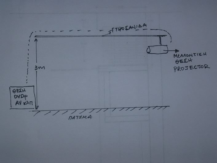

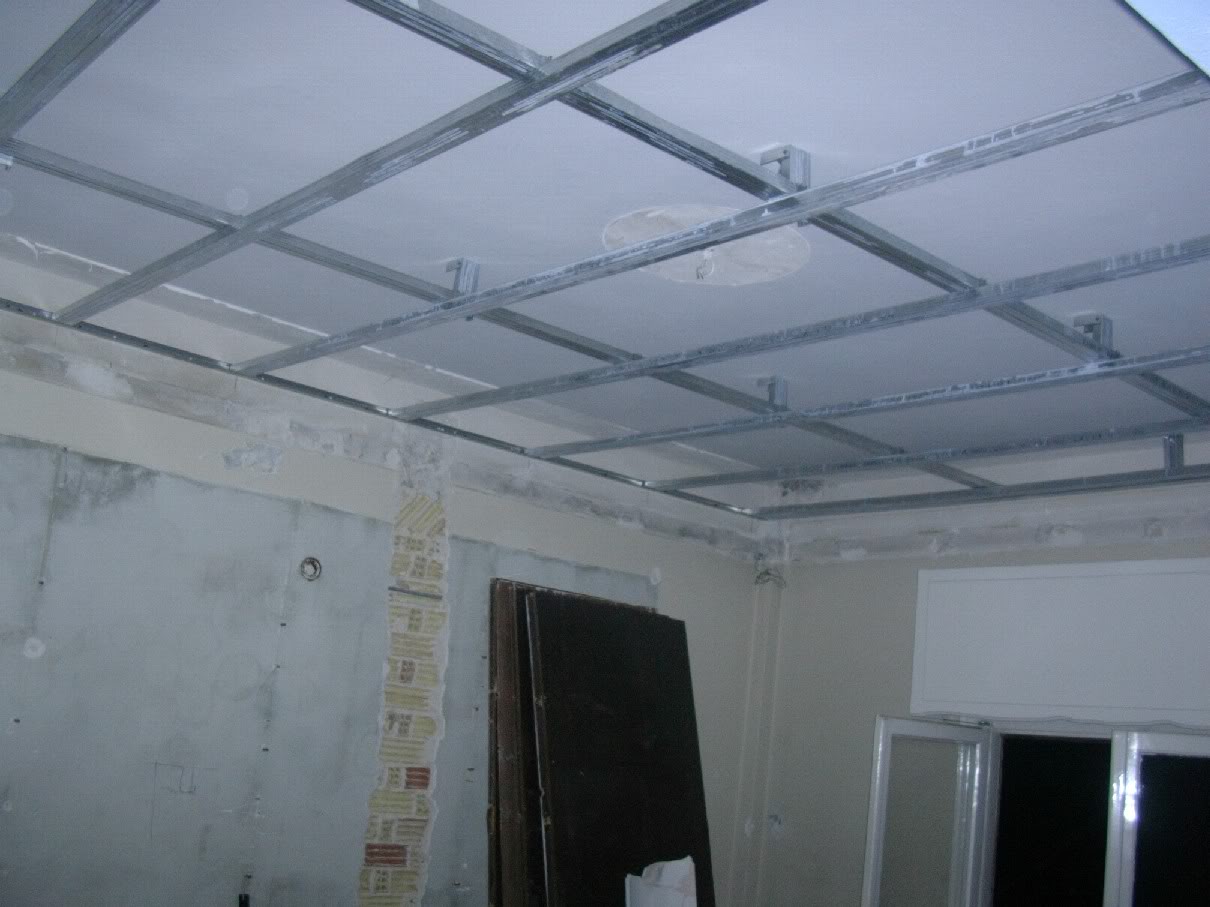

Σε ανακαίνιση που γίνεται αυτή την περίοδο είμαι στο στάδιο του σκελετού γυψοσανίδας και έχω ήδη αποφασισει να περάσω 1 component για μελλοντική συνδεση DVDp με Projector (αποφάσισα να μην περάσω DVI). Πρέπει να προνοήσω από τωρα και για κατι άλλο εκμεταλευόμενος τη γυψοσανίδα?
Βάζω και 2 φώτο που ισως βοηθησουν

Γιάννο, αυτό που πρέπει να περάσεις οπωσδήποτε είναι μια μεγάλη καναλέτα (διατομής ορθογώνιου παρ/μου) κατά μήκος της ψευδοροφής για να μπορέσεις να περάεις πολύ εύκολα τα καλώδιά σου (είτε το component είτε οποιοδήποτε ψηφιακό αργότερα....)
Βάλε τον μάστορα που σου φτιάχνει την ψευδοροφή να σου ΣΤΕΡΕΩΣΕΙ την καναλέτα (πχ δέσιμο με δέστρες σε πολλά από τα κάθετα δοκάρια της ψευδοροφής) για να μην μετακινηθεί και έχεις πρόβλημα αργότερα.
Αυτό το σύστημα θα σου δώσει την ευκαιρία, όποτε χρειαστείς να περάσεις (ή αλλάξεις) καλώδια με μία ατσαλίνα να γίνεται πολύ εύκολα!!

τη βαση του προβολέα σκέφτομαι να την πιασω όπως φαινεται στο σχήμα δλδ να δενει στη γυψοσανιδα... κατ ουσια να "κρεμεται" δλδ
η σκέψη σου είναι πολύ σωστη Γιάννο αλλά το περιθωριο γυψοσανιδα-ταβανι είναι λιγοτερο απο 10εκ... (το εκανα οριακο ισα ισα να περασει καλωδιωση ο Ηλεκ κ παραλληλα να μη χασω το υψος του σπιτιου δεν ηθελα να χαμηλωσω πολύ)

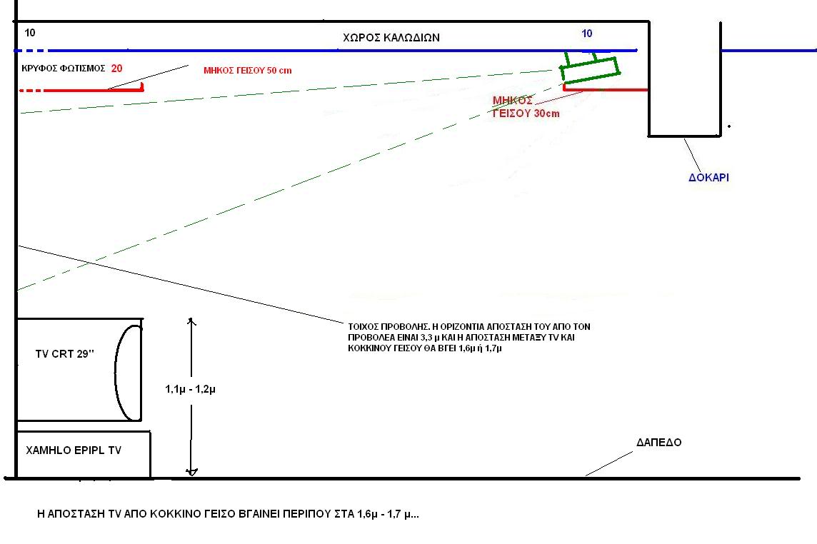

Κατω από την 1η γυψοσανίδα (απέχει από ταβανι 10 εκ) θα μπει και ένα γυψινο γείσο για κρυφο φωτισμό (απέχει 20 εκ από την 1η γυψοσανιδα κ έχει μήκος 30 εκ).
Μια καλύτερη ιδεα θεσης του projector είναι να μπει σε αυτό το γείσο
ο χωρος θέασης είναι οπως κοιταμε την εικονα στα αριστερα και απεχει 3,3 από τον προβολέα

εκτός από καλώδο για ρεύμα και το component πρεπει να περασω και κάποιο άλλο πχ εάν θέλω να βλέπω κ καναλια TV από projector πρέπει να περάσω και κάποιο άλλο καλώδιο εκτος από component?
ελπιζω να βοηθησει κ το σχεδιακι που εκανα

Γιάννο, δύο παρατηρήσεις.....
1. Θα πρέπει να θυμηθείς ότι ο προβολέας θα μπει ανάποδα (για να δεις στο σωστό ύψος λόγω offset) και αν κατάλαβα καλά θα τον ακουμπήσεις πάνω στην (κόκκινη) προεξοχή της γυψοσανίδας! Τι συμβουλεύω εδώ....... Θα είναι σωστότερο και ασφαλέστερο, να βιδώσεις τον προβολέα πάνω στην (μπλε) γυψοσανίδα (με τον προβολέα τοποθετημένο ανάποδα, δηλ. τα ποδαράκια του θα κοιτούν ταβάνι) με μια απλή κατασκευή λαμαρίνας που θα βιδώσει στις υποδοχές του προβολέα και η οποία (λαμαρίνα) με την σειρά της θα στερεωθεί στην (μπλε) γυψοσανίδα (κατά προτίμησην να πιάσει τουλάχιστον με δύο βίδες στον σκελετό της ψευδοροφής) Άρα, ο προβολέας δεν θα φαίνεται (αφού θα υπάρχει από κάτω του το (κόκκινο) γείσο και όλα θα έχουν μπει σωστά στην θέση τους......
2. Θυμάμαι καλά?? Τον ΥΑΜΑΗΑ 650 δεν έχεις?? Αν ναι, ρίξε ένα s-video από το βίντεό σου (ή τον αποκ/τη Filmnet) στον ΥΑΜΑΗΑ και θα στον μετατρέψει σε component (αν θυμάμαι καλά κάνει convert σήματος ο 650...) Αν δεν κάνει convert πάρε ένα S-video του κιλού (ΑΝ ΤΟ ΒΙΝΤΕΟ ΣΟΥ ΕΧΕΙ ΕΞΟΔΟ s-video) και πέρνα το μέσα στην καναλέτα.......
Γιάννη σούπερ η ιδέα γιατί ετσι θα εχουν και απόλυτη ελευθερια οι ρυθμίσεις ύψους του projector εξαλλου η το κόκκινο γείσο στο τελέιωμά του θα κάνει και ένα μικρό γύρισμα που σίγουρα εκεί θα με προβλημάτιζε για το πως θα "ξεμυτιζε" στο χείλος του γείσου ο projector

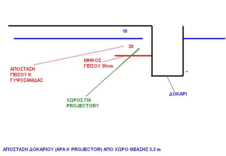

εντάξει τζων, ΟΚ μάλλον θα πάω στη λύση του S-video μέσα από καναλέτα μια και έτσι περιλαμβάνω κ την περίπτωση που θελήσω να προβάλω κάτι και από το PC...
Το μόνο που με προβληματίζει είναι ότι στον απέναντι τοίχο (προβολής) το αντίστοιχο γείσο θα βγεί στα 50 εκ. (βάθος) και επίσης 20 εκ από την μπλε γυψοσανίδα κ σκέφτομαι μήπως αυτό "αναγκάσει" τον projector να προβάλει με μεγάλη γωνία... υπάρχουν ρυθμίσεις που το "απαλοίφουν" αυτό το πρόβλημα? Αντιλαμβάνομαι ότι η ιδανική περίπτωση θα ήταν να προβάλει με μικρότερη (ή κ καθόλου) γωνία...
Ένα νέο σχέδιο ίσως μεταφέρε καλύτερα τα όσα λέω...

καμια παρατηρηση από το νεο σχημα?
το οτι θα εχει αυτη την κλιση ο προβολεας ειναι προβλημα?? το λεω γιατι το απεναντι γεισο στον τοιχο θεασης βγαινει στα 50εκ...

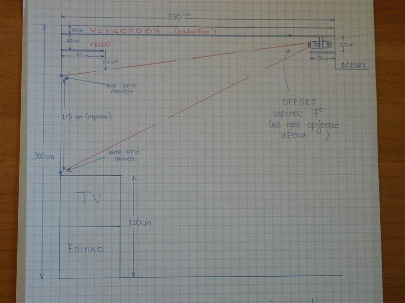

Κάπως έτσι θα είναι φίλε.......
Σε χωράει (αν και τα νούμερα μου βγαίνουν οριακά......)
Αν και υπολόγισα για πανί (τέλως πάντων...διάσταση οθόνης) 92"
Αααα.....και οι υπολογισμοί έγιναν με βάση το offset του INFOCUS 5700 (περίπου 7 μοίρες απόκλιση από τον ορίζοντα...)
Οπότε μία μικρή διαφορά θα υπάρχει σε σχέση με όποιον προβολέα βάλεις........

@Γιάννη: Γιάννο το σχέδιο είναι σε κλίμακα (πραγματικά, όχι μούφα) 1:20
Αν θες στο σκανάρω και στο στέλνω με....μέλι (ελληνιστί e-mail)
Το μόνο για το οποίο δεν είμαι σίγουρος (και μάλον είναι λάθος) είναι ότι έβαλα το δοκάρι (πάνω δεξιά) στα 330 από τον απέναντι τοίχο και έχω την εντύπωση ότι είναι πιο μακρυά και στα 330 είναι ο φακός του προβολέα.....
Πάντως γουστάρω τα σχέδια.....15 λεπτά μου πήρε για υπολογισμούς, μετατροπή σε κλίμακα και σχεδιασμό.......
