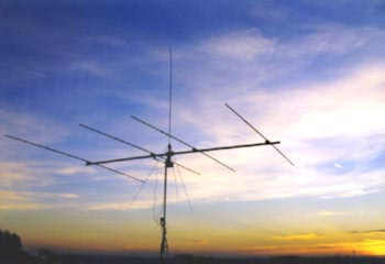

Καλησπέρα και συγνώμη αν υπάρχει αντίστοιχο θέμα, ή αντίστοιχη ερώτηση. Στην γειτονιά μου έχω αυτήν την κεραία που δεν ξέρω τι τύπου κεραία είναι. Μπορεί κάποιος να με διαφωτίσει?

Yagi για βραχέα κύματα, προφανώς κάποιου ραδιοερασιτέχνη (με άδεια). Δεν έχει καμία σχέση με κεραίες κινητής...
Μία παρόμοια στη φωτό

Ένα τυπικό οριζόντιο διάγραμμα ακτινοβολίας (μη το μπερδεύεις όμως με κάτι επικίνδυνο please!) μιας yagi (με πολλές παραλλαγές) είναι αυτό (όπως το κοιτάς από πάνω ή κάτω),
http://www.vias.org/wirelessnetw/wndw_06_05_05.html
Οι συχνότητες των βραχέων από όσο ξέρω δεν έχουν ενοχοποιηθεί ποτέ ως "επικίνδυνη" ακτινοβολία (όχι ότι αυτές των κινητών είναι, αλλά επειδή είναι αμφισβητούμενο το θέμα, ας πούμε ότι υπάρχει αυτή η πιθανότητα).
Επίσης να έχεις υπόψη ότι η εκπομπή ενός νόμιμου ραδιοερασιτεχνικού σταθμού είναι διακοπτόμενη (μπορεί να μιλάει για ένα λεπτό, σταματάει την εκπομπή, ακούει την απάντηση του άλλου σταθμού, απαντάει ξανά κλπ), και όχι συνεχής, και το μεγαλύτερο διάστημα της ημέρας η κεραία χρησιμοποιείται για λήψη και όχι έκπομπή...

Όπως βλέπεις το διάγραμμα οι μηδέν μοίρες (0°) αντιστοιχούν στο μπροστινό μέρος μιας κεραίας yagi (και άλλων), και οι 180° στο πίσω. Το διάγραμμα σημαίνει ότι από εμπρός η κεραία εκπέμπει ή λαμβάνει το μέγιστο της ισχύος, και από πίσω (και πλάγια) μία ισχύ κατά "n" decibel μειωμένη (στο συγκεκριμένο διάγραμμα δεν φαίνεται, για παράδειγμα κάθε ομόκεντρη διακεκομμένη γραμμή θα μπορούσε να είναι 3dB). Θα σου δώσω ένα πρακτικό παράδειγμα. Πιθανά να έχεις τοποθετήσει ή έχεις ασχοληθεί κάποια στιγμή με κεραία για λήψη τηλεοπτικών σταθμών. Οι περισσότερες από αυτές τις κεραίες είναι αυτού του τύπου (με αρκετές παραλλαγές), δηλαδή yagi. Θα έχεις προσέξει ότι όταν στρέφεις το μπροστινό μέρος της κεραίας προς το σημείο του κέντρου εκπομπής (τις κεραίες των σταθμών) έχεις το καλύτερο και δυνατότερο σήμα. Αντιθέτως αν την στρίψεις στα πλάγια ή ακόμα χειρότερα ανάποδα, το σήμα μπορεί και να μηδενιστεί, απότομα ή σταδιακά. Αυτό που παρατηρείς στην περίπτωση αυτή είναι το αποτέλεσμα του διαγράμματος ακτινοβολίας/λήψης της κεραίας σου, σχεδόν το ίδιο με το σχέδιο που έβαλα πριν.
