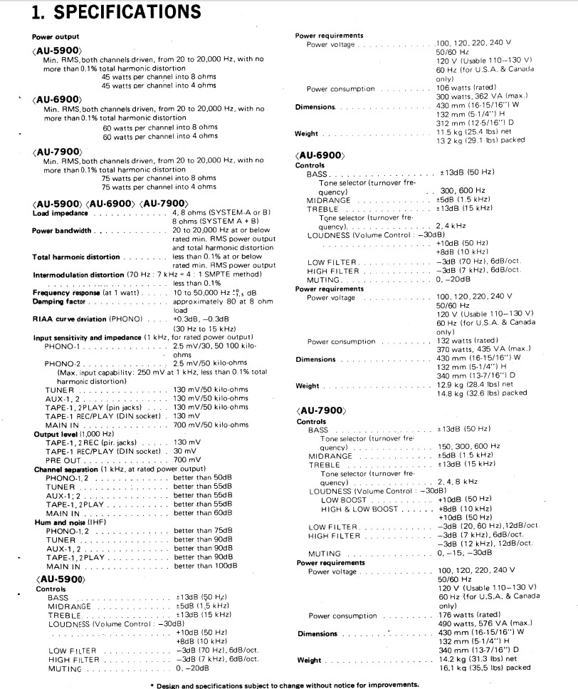

Έχω τον Sansui AU5900 και θα τον δώσω στον πατέρα μου για μερικά χρόνια σε αντικατάσταση του παλιού του συστήματος και θα ήθελα γνώμες για το τί ηχεία θα πρέπει να κοιτάζω. Ο χώρος του σαλονιού είναι καμιά 60αριά m², δεν περιμένω να γεμίσω το χώρο με στάθμη αναφοράς... Καμιά 70-75dB στο τσακίρ κέφι θα είναι χαρούμενος σίγουρα.
Οπότε μη ρωτάτε πολλά περί τοποθετήσεως, το πρόβλημα είναι κυρίως, τί προδιαγραφές πρέπει να κοιτάζω στα ηχεία με αυτόν τον ενισχυτή. Ιδανικά να μπορούν να κολλήσουν στον τοίχο, αν και λίγος αέρας από πίσω συζητιέται με τη νοικοκυρά. Δεν μπορώ ν ανεβάσω pdf με τo manual, αλλά ορίστε ένα screenshot από τα σπεκς.

Επειδη βλεπω οτι δεν ανεβαζει καθολου την ισχυ στα 4Ω,μπορεις πολυ απλα να βρεις ηχεια που ειναι καθαρα 8Ωμα και ευκολο φορτιου.Τα δικα μου πχ ειναι τετοιας κατηγοριας.
Εκείνης της εποχής, ήταν όλοι ή οι περισσότεροι φτιαγμένοι για 8Ω φορτία.
Σε <6Ω και ψηλές στάθμες είχαν θέματα, δυστυχώς μιλάω εκ πείρας.

Ναι αυτό ήλπιζα, αν γνωρίζετε ηχεία με υψηλή αντίσταση σε όλο το συχνοτικό φάσμα, ώστε να υπάρξει καλή οδήγηση με τα λίγα βατ του.
Νομιζω στο φορουμ πουλανε κατι !Εpos.Η αντισταση κατεβαινει ελαχιστα κατω απο τα 7Ω και η φαση μεταβαλλεται ομοιως.Παιζουν ανετα με τοσα βατ-θυμαμαι παλια που τα οδηγουσανε με μικρους ολοκληρωμενους Creek.Και ο ηχος τους ειναι εξαιρετικος!
