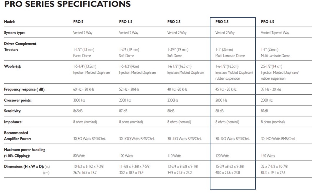

Καλησπέρα στην ομάδα. Είμαι αρκετά άσχετος στο κομμάτι αυτό και θέλω τα φώτα σας.
Έχω δυο ηχεία, συγκεκριμένα τα Εnergy (Klipsch) Pro series 3.5 και τα έχω συνδέσει στην τηλεόραση μέσω ενός Yamaha reciever και αναζητώ να τα ταιριάξω με ένα κεντρικό ηχείο. Σας επισυνάπτω και τα specs των συγκεκριμένων ηχείων.
Ευχαριστώ πολύ εκ των προτέρων.

Καλημέρα και από εμένα,
Επειδή η σειρά ηχείων που έχεις δε έβγαζε κεντρικό, αν στο μέλλον έχεις σκοπό να προθέσεις και άλλα ηχεία μπορείς να χρησιμοποιήσεις τα ήδη υπάρχων για surround και να αγοράσεις μια άλλη σειρά της Klipsch που θα έχει και το κεντρικό της.
Αλλιώς πας στη λύση που σου έδωσε ο costas EAR
22.273
15.548
ιδιο παρε η δεν θες ιδιο, κοιτα καποιο με crossover points ιδιο η κοντα στα 2000hz, οπως αυτα που εχεις.

Τα κεντρικά ηχεία ειναι ακριβως τα ιδια γενικα δηλαδη; και όταν αγοραζεις ενα σετ ειναι ιδια και τα 3;
Θα έπρεπε να ηταν ακριβώς ίδια. Όπως το δεξί πρέπει να ειναι ίδιο με το αριστερό.
Όσο πιο πολύ ίδια είναι τόσο το καλύτερο.

Οκ. Απλά επειδη ειναι παλιο μοντέλο και δεν ξερω αν πωλειται μονο του ενα τετοιο ηχείο, θα μπορουσα να κανω τη δουλεια μου και με ενα της klipsch με παρόμοια χαρακτηριστικά;
Όχι βέβαια! Αν κάνεις τον κόπο και αναζητήσεις "κεντρικά ηχεία" στον Σκρουτζ, θα διαπιστώσεις ότι, ακόμη και τα πολύ ακριβά, έχουν διαφορετική κατασκευή από το στερεοφωνικό ζευγάρι που ο κατασκευαστής προτείνει για ταίρι τους. Αυτό οφείλεται (μιλώντας πάντα για θέαση ταινιών) στις διαφορετικές ανάγκες (τοποθέτησης και ηχητικές) που πρέπει να καλύψουν.
Καλή λύση είναι να μη βάλεις κεντρικό ηχείο, εφ' όσον βλέπεις τις ταινίες σου καθήμενος στο sweet spot μεταξύ των ηχείων σου.
Η απολύτως καλύτερη βέβαια είναι να πάρεις (αν σου χρειάζεται πραγματικά) μια μπροστινή τριάδα ηχείων από μια σειρά καλού κατασκευαστή.
Την δουλειά σου θα την κάνεις, σε γενικές γραμμές. Ο ισοσταθμιστής του ραδιοενισχυτή σου θα ταιριάξει (χονδρικά) την ακουστική συμπεριφορά των ηχείων σου.
Αν προχωρήσεις σε αγορά κεντρικού, φρόντισε ο ήχος της τριάδας του να είναι της αρεσκείας σου, ώστε, aν δεν σου αρέσει το ταίριασμα με τα Energy, να τα αλλάξεις με τα ταίρια του κεντρικού σου.
