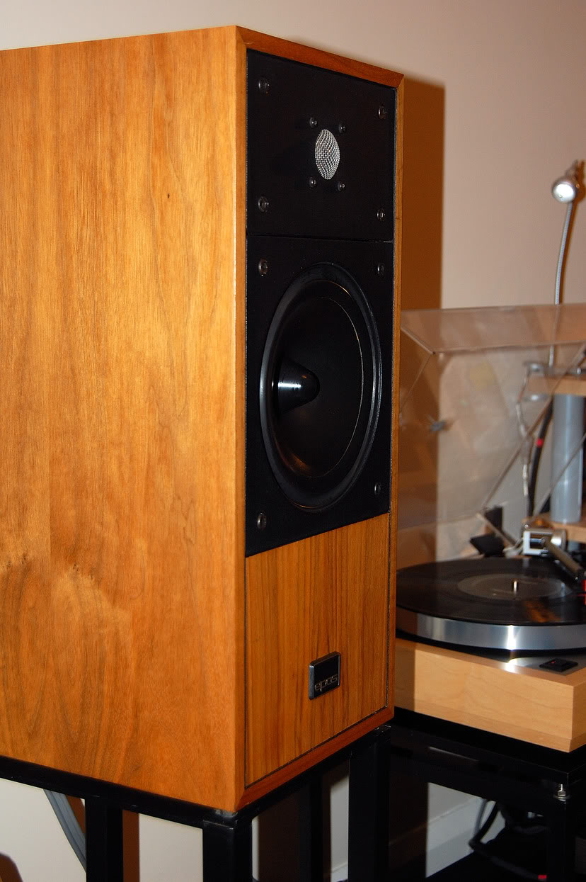

Μεγάλα ηχεία με την ισχύ του Audiolab είναι λίγο δύσκολο.
Όχι ότι ο Audiolab είναι αδύναμος, αλλά το σύνηθες ταίριασμα του ήταν τα Epos ES14
Αν λοιπόν σε ενδιαφέρουν υψηλές εντάσεις θα πρέπει να κοιτάξεις ηχεία υψηλής ευαισθησίας.
Επειδή και το Budget όπως λες είναι περιορισμένο, καλύτερα κοίταξε κάτι σε μεταχειρισμένο.
Κάτι σε Klipsch (π.χ. http://www.avsite.gr/vb/showthread.php?115288-Klipsch-RF-82-%E7%F7%E5%E9%EF-amp-Klipsch-RW-10d-sub) θα ήταν η καλύτερη λύση πιστεύω.
Υπάρχουν κι άλλες λύσεις αλλά ξεφεύγουν οικονομικά...

o Αudiolab δεν φημιζεται για τα αποθεματα ισχυος του και δυσκολα θα καλυψει μεγαλους χωρους, οποτε χρειαζεται προσοχη οταν οι σταθμες ανεβαινουν. Το προσιτο σχετικα ηχειο που μπορω να φανταστω ειναι αυτο http://www.skroutz.gr/s/347300/Tannoy-Mercury-V4.html?keyphrase=tannoy+v4 , το ακριβως προηγουμενο μοντελο (F4) το χει φιλος μου σε χωρο 25 τμ με τον μεταγενεστερο 8000, και τα παει αρκετα καλα.

Επειδη τον ειχα τον Audiolab αρκετο καιρο, θελει οποσδηποτε ευκολο ηχειο (8Ohm, απο 87db και πανω). Ταιριαζε με ηχεια βασης αγγλικης σχολης (γλυκοηχα ψυλα). Παραδειγμα με το Castle 3ι, ταιριαζε απιστευτα (εχει σταματισει ομως η παραγωγη του εδω και δυο χρονια, παραγονται ομως αντιστοιχα). Επισης Kef παλιας σχολης - made in UK, (C20, C30) το ebay ειναι καλη πηγη. Απεφυγε ηχεια με επιθετικα πριμα.

Επειδη Audiolab εχει περασει απο τα χερια μου, να πω οτι συμφωνω με το φιλο ΤheoS παραπανω και τα χαρακτηριστικα ηχειου που αναφερει. Απλα σε χωρο τοσο μεγαλο θες ενα "ευκολο" ηχειο δαπεδου για να χεις και στοιχειωδες χαμηλο. Το Tannoy ειναι 8ωμο, αρκετα ευαισθητο 91db. Και γενικα τα Tannoy ειναι ηχεια αγγλικης σχολης με αρκετα μαλακο ηχοχρωμα.

Καντε μερικα τηλεφωνα μηπως βρειτε καποιο ζευγαρι σε καποιο καταστημα το οποιο να ειναι στημενο προς ακροαση. Παρτε παραμασχαλα τον 8000 και πηγαινετε να τον ακουσετε με τα συγκεκριμμενα ηχεια για να εχετε μια εικονα του συνδυασμου πριν κανετε οποιαδηποτε κινηση αγορας.

Tα Tannoy ειναι πιο φινετσατα σε ηχο, τα energy ειναι προσανατολισμενα στη δυναμη και το home cinema. Το μονο ηχειο που ξερω σε αυτη την τιμη που δεν ειναι απαιτητικο σε ρευμα (το χω ακουσει να παιζει και με 35W ενισχυτη της Rotel) http://www.apothema.gr/Product/5-1-69-5017/Mission/M33i_Black_zeygos.html
Σε παρομοια τιμη επισης μπορει να κανουν αυτα http://www.skroutz.gr/s/347050/PolkAudio-TSi-300.html?from=autocomplete

το ξυλινο πατωμα τεινει να "συνεισφερει" στη φορτιση του χωρου, τα ηχεια πατουν σε ακιδες για τη μηχανικη τους μονωση απο το πατωμα το οποιο σε ενα βαθμο δουλευει. Ευτυχως κι ο Audiolab δεν εχει το γκαζι για να παραγει τοσο χαμηλο το συστημα.

Εχω ακουσει παρα πολλα Chario, ερωτευτηκα την αποψη τους, και ειμαι και κατοχος. Οταν τα πηρα ειχα τον 8000S και ηταν ο λογος που τον αλλαξα. Τα Chario θελουν πολυ ρευμα για να παιξουν, το "Λαμπη" τον ρουφουσαν, τον κατασπαραζαν, ο ενισχυτης στα ορια του δεν τα συγκινουσε καν. Δυστυχως πλεον ολα τα μοντελα της εταιριας ειναι και 4ωμα και θα πιουν το μεδουλι του ενισχυτη. Ηχητικα παντως ματσαρουν, εχεις απολυτο δικιο, ο Audiolab λιγο τσιμπιμενος ψηλα, τα Chario πολυ γλυκα υψηλα, οποτε δενει το γλυκο.
