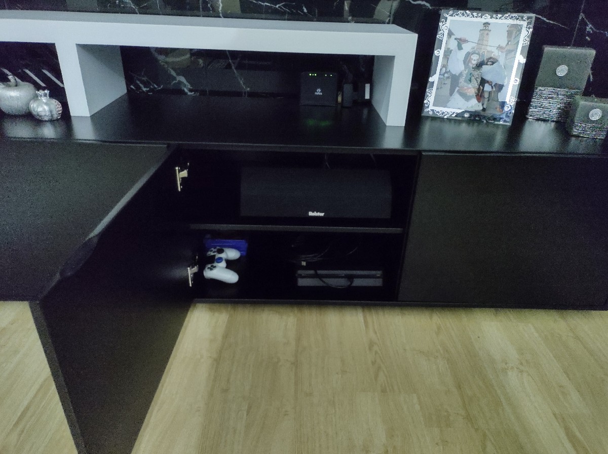

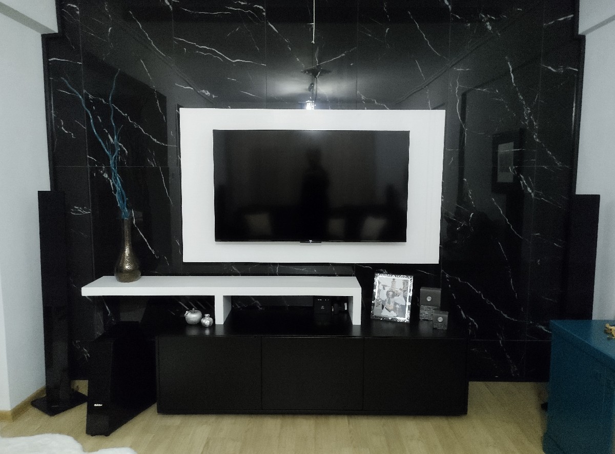

Το "καλό" απλησίαστο, το 504 από την άλλη και ενώ είχα μεριμνήσει για χώρο στο έπιπλο κάτω από το άσπρο Π , δυστυχώς δεν υπολόγισα το πανί το οποίο κατεβαίνει ίσα με το έπιπλο με αποτέλεσμα να αναγκαστώ να βάλω το κεντρικό μέσα. Μπορώ σε ταινίες (που είναι και οι περισσότερες πλέον)2:35 να μην κατεβάζω εντελώς το πανί, αλλά το Π έχει διαστάσεις 80Χ18Χ50 και φοβάμαι με το bass reflex πίσω πως θα υπάρχει θέμα εγκλωβισμού του αέρα.
Αλλαγή στο έπιπλο ή στην θέση του καναπέ συνεπάγεται γκρίνια, ατελείωτη γκρίνια, φαντάζομαι πολλοί με καταλαβαίνετε.

Μήπως να... πλησιάσεις καλύτερα τον καναπέ και να την παλέψουν καλύτερα και τα fronts σου και κάποιο λογικής τιμής κεντρικό όπως το 504C ?
Βλέπω με τροποποίηση στο έπιπλο αυτή την πρόταση , με ποια μπροστινά όμως για ταίριασμα , τα 820 ή τα 620 ; και μετά πως τα δηλώνω στον ενισχυτή , large or small ;
