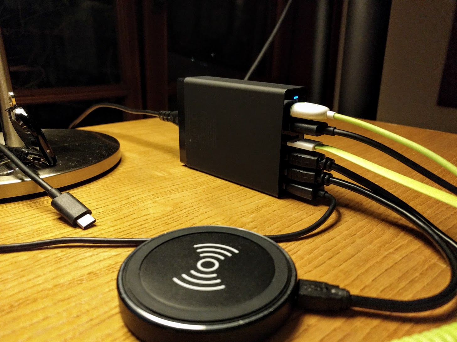

Γιώργο, έχω αυτόν. Είναι καταπληκτικός. Φορτίζει τα πάντα πιο γρήγορα και δεν ζεσταίνεται ποτέ, ακόμα και σε ταυτόχρονη φόρτιση πολλών συσκευών. Αξίζει τα λεφτά του!

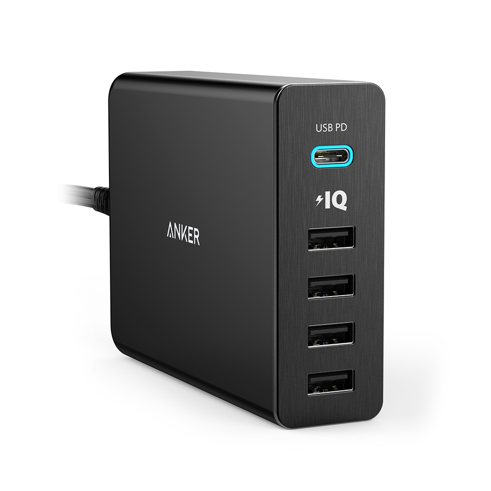

Βρίσκω στο Amazon αυτόν τον πολυφορτιστή Anker 3.0 compatible. Αν και Anker, δεν βρίσκεται στην επίσημη λίστα βέβαια... Θα μου πεις "πάρε certified". OK. :D
Για χάρη της συζήτησης...
Στο σπίτι λοιπόν που λες κυκλοφορούμε τέσσερις, υγεία να 'χουμε, όλοι με κινητά που υποστηρίζουν 2.0. Τι θα γίνει αν κάποιος βάλει σε αυτό τον φορτιστή μια non Qualcomm compatible device στην έξοδο Quick charge?
Φαντάζομαι ότι αν βάλω μια compatible συσκευή όχι στην έξοδο 3.0, απλά θα έχει αργότερη φόρτιση;
View attachment 63096 View attachment 63095
Σ' ευχαριστώ για την πρόταση, θα τον έχω στα υπόψιν μου. Βολεύει πάντως, γιατί εάν αυξηθούν "αύριο" τα κινητά που υποστηρίζουν quick charging, το ότι έχει πολλές θύρες θα είναι πολύ θετικό.

Κανένα πρόβλημα. Αν έχεις μόνο Qualcomm 3 φορτιστή, καλύπτεσαι για όλα τα κινητά, χωρίς εξαίρεση.
Αν λέει το ακνερ Qualcomm 3, είσαι οκ.
