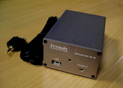

Το πρώτο ερώτημα που θα πρέπει να απαντηθεί εδώ, βεβαίως, είναι τί είναι ένα USB Audio Converter. Πρόκειται στην ουσία για μια εξωτερική “κάρτα ήχου” η οποία τροφοδοτείται από ξεχωριστό τροφοδοτικό και συνδέεται με τον υπολογιστή μέσω USB, προσφέρει δε τις κλασικές ψηφιακές εξόδους σήματος audio, δηλαδή, οπτικό και ομοαξονικό S/PDIF καθώς επίσης και AES/EBU. Το περί ου ο λόγος προϊόν, διαθέτει δικό του clock μεγάλης ακρίβειας και στην πράξη σας επιτρέπει να χρησιμοποιήσετε τον υπολογιστή σας ως ένα καλής ποιότητας transport, συνδέοντάς το με το κατάλληλο DAC. Η συσκευή βασίζεται στο γνωστό και καθιερωμένο PCM2704 της Burr-Brown για την μετατροπή των streams USB σε ψηφιακά σήματα ήχου, και μπορεί να τροφοδοτηθεί είτε από το ίδιο το USB, είτε -αν θέλει κανείς την κορυφαία ποιότητα- από επαναφορτιζόμενες μπαταρίες. Η Trends Audio έχει δώσει την απαραίτητη σημασία στην λεπτομέρεια και έχει εφοδιάσει το UD-10 (όπως είναι ο τύπος της συσκευής) τόσο με μετασχηματιστές απομόνωσης, όπως προβλέπει το πρωτόκολλο AES-EBU όσο και με μια δεύτερη υποδοχή ομοαξονικού S/PDIF με βύσμα BNC 75Ω.

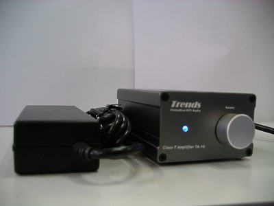

Το νεώτερο προϊόν της εταιρίας είναι ο ενισχυτής TA-10, ένας διακοπτικός ενισχυτής σε τάξη Τ, όπως ονομάζονται οι σχεδιάσεις που χρησιμοποιούν την τεχνολογία της Tripath στο στάδιο ισχύος τους. Ο μικρός αυτός ενισχυτής τροφοδοτείται από ένα εξωτερικό τροφοδοτικό και αποδίδει 2x15W4Ω χρησιμοποιώντας ένα τσιπ TA2024 της Tripath σε ρυθμό λειτουργίας υψηλής ισχύος (με παραμόρφωση 10%) και 2x9W/4Ω σε ρυθμό audiophile λειτουργίας (με παραμόρφωση 0.03%). Οι μικρές του διαστάσεις (76x46x150mm) και το μικρό του βάρος (300gr) τον κάνουν κατάλληλο για φορητές εφαρμογές και δεν εμπόδισαν την Trends να τοποθετήσει βύσματα σύνδεσης πολύ καλής ποιότητας.

Κωστα, αυτο το εχεις τσεκαρει ???? ετσι οπως τα λεει παρακατω ειναι???........
I didn't know what prompted me but I took out my polarity tester, reloaded the Restek with the polarity testing CD that came with the handheld tester and checked the pulsing signals coming through the Klipsch drivers. Then I realized that the output signals from the TA-10 were indeed inverted. I checked the Tripath website for T-2024 specs and confirmed that the IC indeed operates inverted. Just for experiment's sake, I reversed the speaker cable polarity and the Philips recording sounded perfect. ............
Υ.Γ. τιμη εδω, ξερεις?
Ναι, ο ενισχυτής είναι όντως phase inverting.
