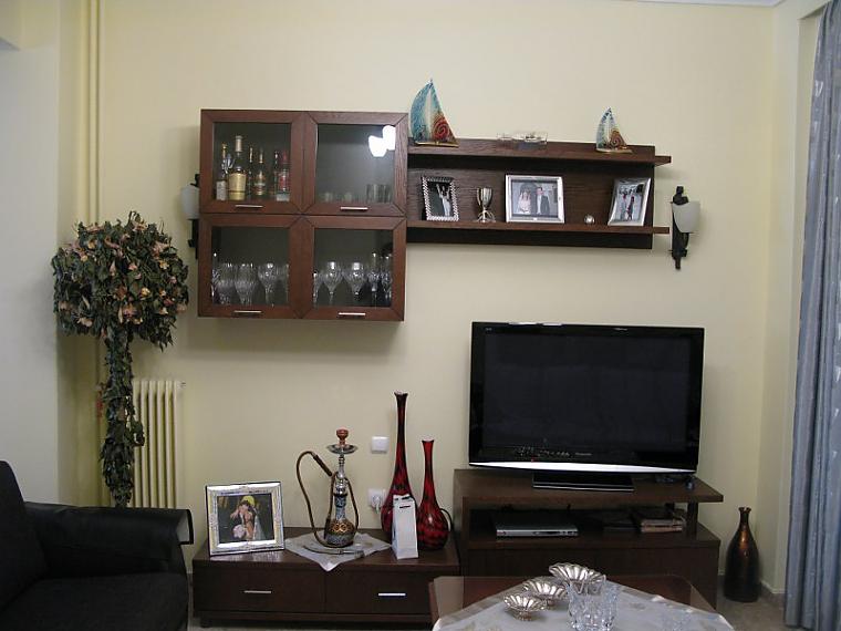

Αρχιζουμε... ο χωρος που θα στυθει ειναι το σαλονι. Στη συννημενη φωτο θα δειτε το χωρο και το επιπλο που θα το φιλοξενισει. Η αποσταση απο καλοριφερ σε τοιχο ειναι περιπου 3μ και η αποσταση του συστηματος απο τον απεναντι καναπε (σημειο ακροασης) ειναι και αυτο περιπου 3μ. Το WAF ειναι απαραιτητο και υπαρχουν και περιορισμοι... :119: βασικα τα μηχανηματα πλην των ηχειων θα πρεπει να χωρεσουν στο ραφι κατω απο την τηλεοραση. Τα ηχεια θα πρεπει να μπουν το ενα δεξια της τηλεορασης και το αλλο εκει που ειναι το ξεραμενο δεντρακι, μπροστα απο το καλοριφερ.

Το λέω διότι δεν είναι δυνατόν να αγοράσεις ήχο, με κριτήριο το αν χωράει ο ενισχυτής σε δεδομένο ράφι. Μερικές μικρές παραχωρήσεις στην εμφάνιση, είναι το ελάχιστο που μπορείς να κάνεις για να αποκτήσεις σιγά σιγά ένα αξιοπρεπές σύστημα.

τελος, η αποσταση που θα εχουν τα ηχεια μεταξυ τους μηπως ειναι μεγαλη για το χωρο μου; δλδ θα υπαρχει σωστη ακουστικη στα 3 μετρα απο το επιπλο ή θα βαραει το καθενα αλλου και θα πρεπει να στηνομαι πιο πισω για να πιασω τη σωστη εικονα;

Αν τα ηχεία τοποθετηθούν στις γωνίες του δωματίου βγάζεις από τις επιλογές σου αυτά που έχουν οπίσθια τρύπα συντονισμού.

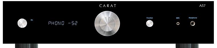

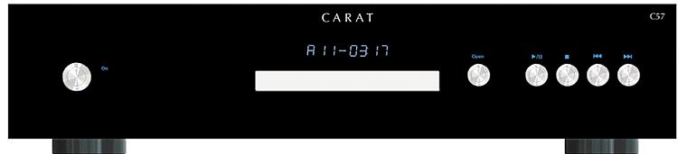

παντως τον ενισχυτη/cdp της carat θα ειναι ευκολο να τα βρω να τα ακουσω;

Για τα Tannoy απλά θα αναφέρω ότι έιναι τα ηχεία με το καλύτερο ομοκεντρικό μεγάφωνο στον κόσμο (Dual Concentric).
Τα μοντέλα της Carat θα μπορέσεις να τα βρεις στα καταστήματα περίπου σε μιάμιση εβδομάδα, ή μπορείς να περάσεις από την adamco να τα ακούσεις. Κωνσταντινουπόλεως 432 Αχαρνές, απέναντι από το σιδ. σταθμό της Δεκέλειας.
