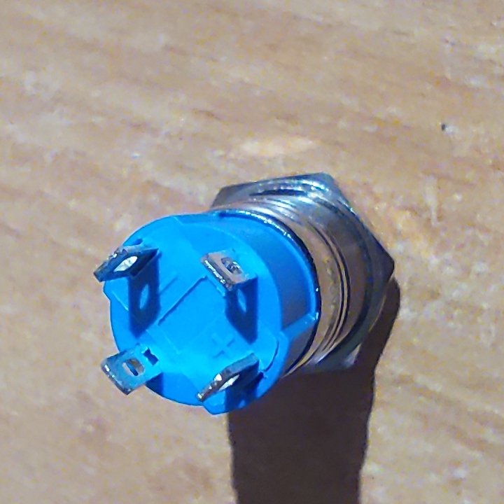

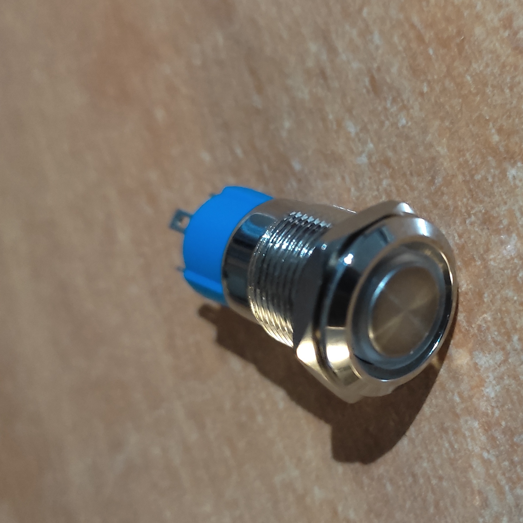

Αυτός είναι ένας ON-OFF 230V διακόπτης με φωτισμό.
Οι ακροδέκτες (+) και (-) είναι προφανώς για LED, αλλά 3 ή 5V?
Βάζω 3V και αν δεν ανάψουν είναι 5?
Και το κυριότερο, η βασική συνδεσμολογία.

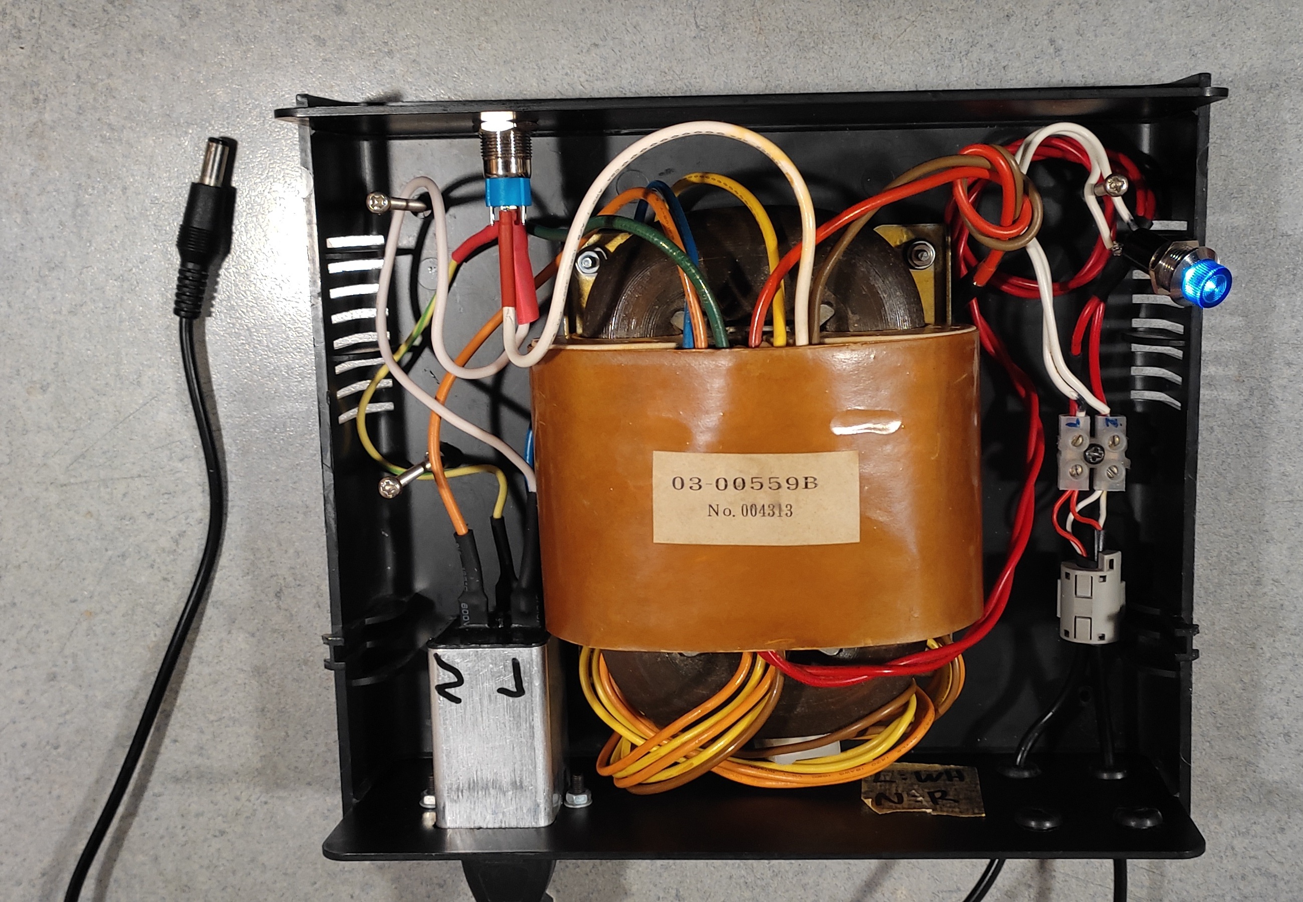

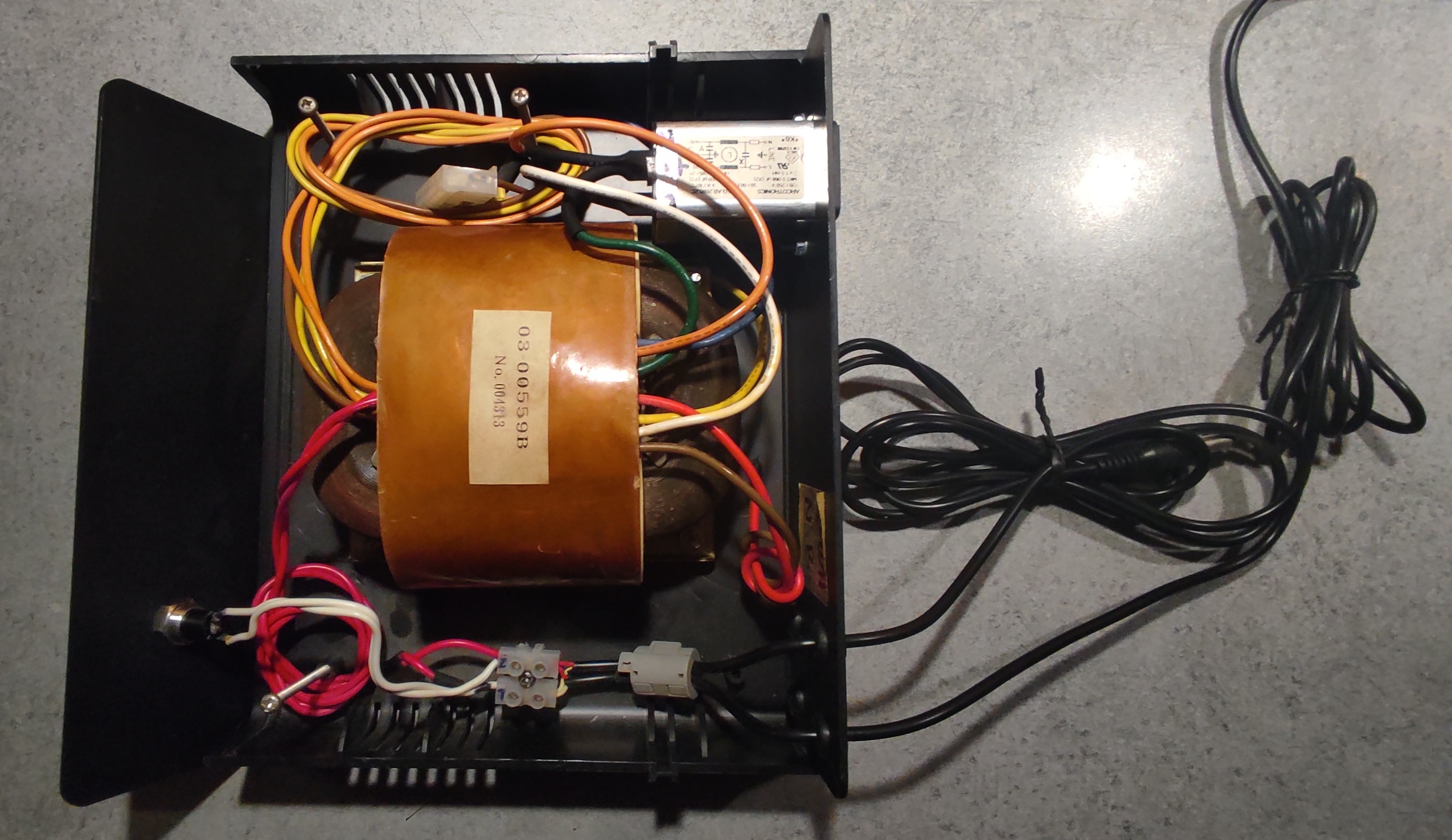

Έχω βάλει εδώ και καιρό έναν R-CORE σε κουτάκι που τροφοδοτεί με AC ένα phono stage και θέλω να του προσθέσω και το ON-OFF για να μην είναι συνέχεια στο ρεύμα.
Πως να κάνω την συνδεσμολογία?
Φάση -> 1ο ακροδέκτη και από 2ο ακροδέκτη -> R-CORE ?

Δεν θέλω να σε κακοκαρδίσω αλλά ο διακόπτης αυτός δεν αντέχει φορτία στην γραμμή των 220 VAC. Και αν το κάνει στην αρχή, μετά από κάποιες χρήσεις θα καεί η επαφή του. Η καλύτερη λύση είναι διακόπτης ισχύος για σασί, πρόσοψη και ενδεικτικό led ξεχωριστά στην πρόσοψη σε σύνδεση με το τροφοδοτικό.
Σχετικά με την συνδεσμολογία του, σωστά, ο διακόπτης εν σειρά με την κατανάλωση-R-Core.

Μα έχω αγοράσει διακόπτη για 230V, 3Α, δεν θα αντέξει μηχανικά?
Έχω και ίδιον χωρίς φως.
Το phono το οποίο τροφοδοτεί είναι 850mA στα 16V.

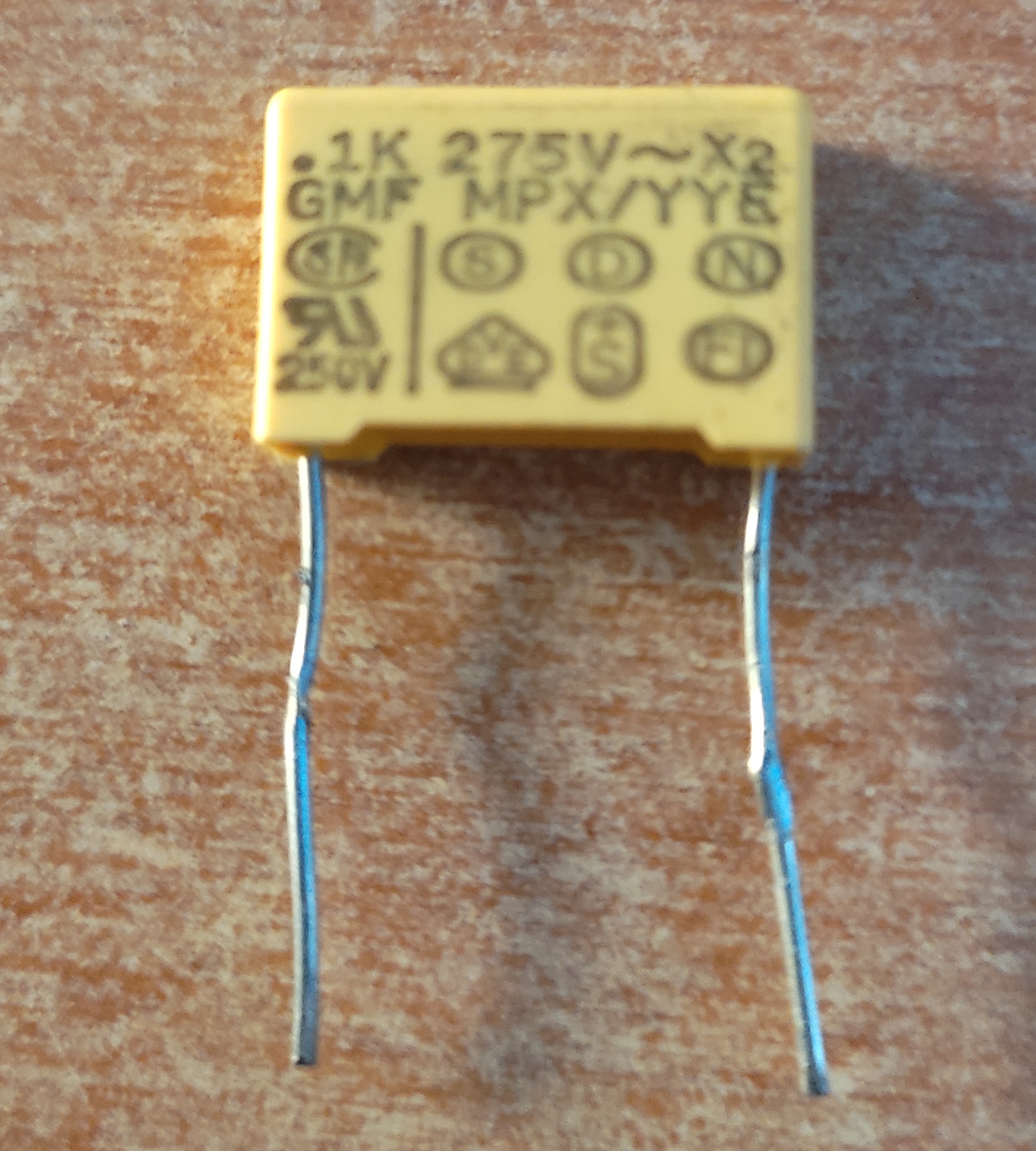

Τι εννοείς έχεις αγοράσει διακόπτη, άλλον; Ή ότι ο διακόπτης της φωτογραφίας αγοράστηκε σαν κατάλληλος για 220 VAC; Μηχανικά μπορεί να αντέξει αλλά η επαφή του δεν ξέρω...Πάντως αν τον βάλεις, κόλλησε παράλληλα στην επαφή και έναν πυκνωτή 22 nf 275 VAC MKP να "τρώει" τα spikes.
