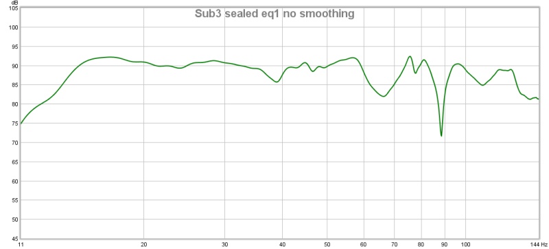

μια μέτρηση που βρήκα στο avforum με καλούδια antimode & anthem arc
