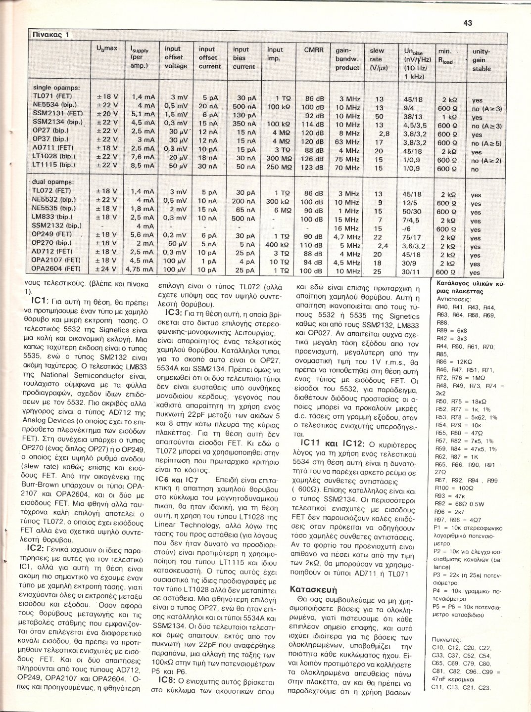

430
431
Ο Petermeni τα εχει απαντήσει ήδη αλλα σου σκανάρισα μια σελίδα του τευχους 104 του ΕΛΕΚΤΟΡ όπου συγκρίνει και αναλύει τις επιλογές τελεστικών για τον προενισχυτη belcado. Θα καταλάβεις αυτό ακριβώς που λέει ο πιτερ δηλαδή κάπου χάνεις κάπου κερδίζεις αλλά χρειάζεται να αποφασίσεις τι θα αντικαταστήσεις και γιατί.
Προσωπικά άλλαξα τα 5532 με LM4562 και μου αρέσει η διαφορά.
