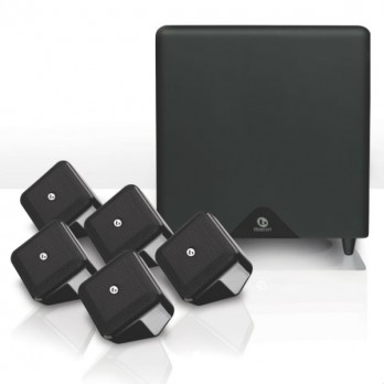

2. AV rx-v1500
3. Δύο ηχεία για audio
4. Ένα σετάκι 5,1 για surround
Πως συνδέω τα παραπάνω προκειμένου να παίζουν τα δύο ηχεία stereo μόνα τους
και τα 5,1 surround ξεχωριστά όταν επιθυμώ να δω ταινία.

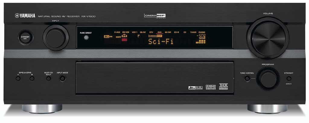

Μόνο με την προσθήκη διακόπτη στα front speaker outputs...
ουπς...και κάπως αλλιώς...κουμπώνεις τον τελικό στη zone 2 output του AV...

θα συνδεσεις τα 5.1 στον Yamaha με τα LR στα speakers B.τα δυο audio ηχεια στον τελικο και αυτον στις pre out lr Του yamaha.οταν βλεπεις
ταινια θα εχεις κλειστο τον τελικο και οταν ακους μουσικη θα γυρνας στα speakers Α η speakers off τον yamaha.

Απάντηση: Τελικός δικάναλος σε av
speakers off ? υπάρχει τέτοια επιλογή?
Υπάρχει κάποιο θέμα με την αντίσταση σε Α/Β?

σε καποιους ενισχυτες υπαρχη σε αλλους οχι.επισης υπαρχη περιπτωση στο οφφ να μην βγαζη ηχο ουτε η προενισχυση για αυτο προτεινα συνδεση στο Β ζευγος.
προβλημα με την αντισταση δεν θα υπαρξη σε καμοια περιπτωση.
