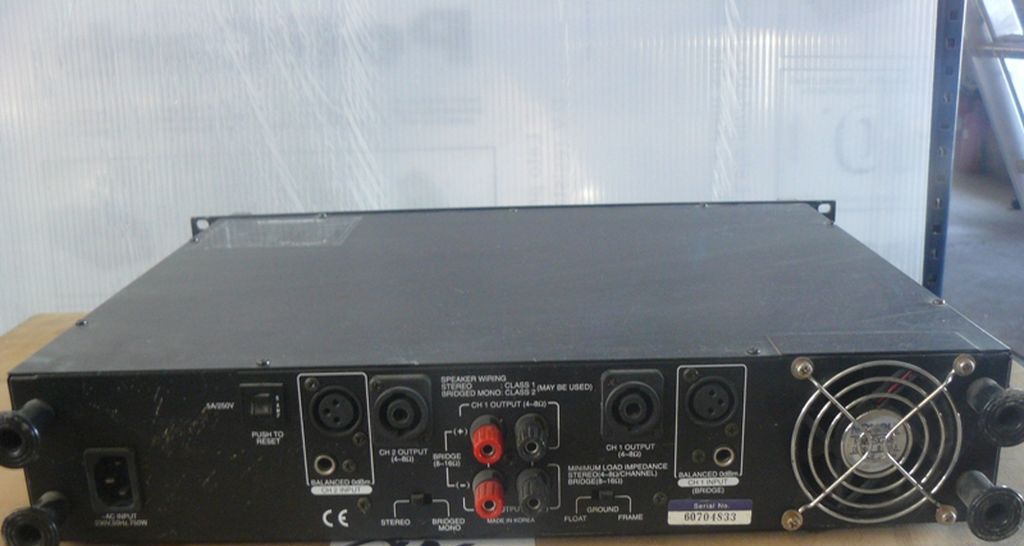

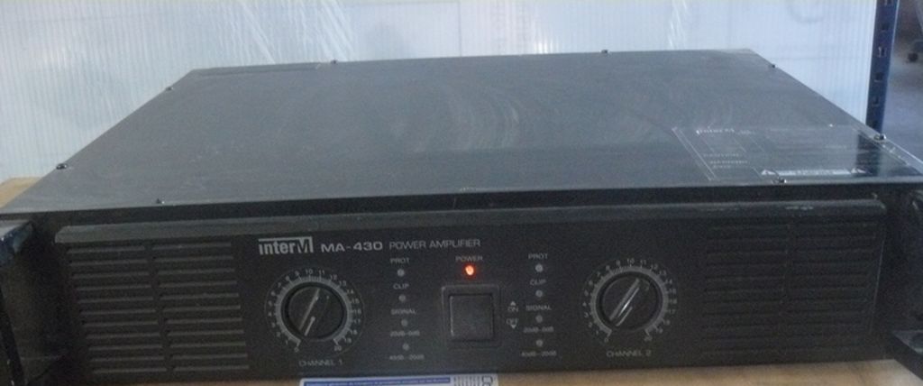

Καλησπέρα στη παρέα.
Ξέθαψα πρόσφατα ένα τελικό που είχα πάρει κάποτε το 1995-6 σαν λυκειόπαιδο σε συνδυασμό με κάτι PeaVay ηχεία για τα τότε party. Πρέπει να έχει να δουλέψει 15 χρόνια. Το έβαλα στη πρίζα και μου ρίχνει ασφάλειες. Τι ξέρουμε για αυτόν? αξίζει να φτιαχτεί? Είναι κάτι αξιόλογο για οικιακή χρίση?

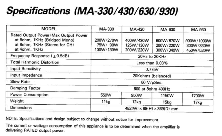

αυτά είναι τα specs που βρήκα στο internet

Οι πυκνωτές τροφοδοσιας εχουν πάει περίπατο ξεκίνα απο εκεί και βλέπουμε.
Αν δεν μπορείς να τον επισκευάσεις μόνος σου δεν ξερω ποσο αξιζει.
View attachment 90300 View attachment 90301 View attachment 90302
Κυτταξε να δεις, συμφωνα μ αυτα που γραφονται εδω αν ειναι για ενα μικρο δωματιο με σχετκα ευαισθητο ηχειο πρεπει να σου κανει.( ειναι PA ,εχει ανεμιστηρα....) Ενταξει αν βαλεις και δυο sub ακομα καλυτερα.

Γιαυτό το λόγο ρωτάω αν ο συγκεκριμένος τελικός είναι κάτι το αξιόλογο ή όχι. τότε απλά τον είχα αγοράσει σαν πιτσιρικάς ούτε θυμάμαι από πού πόσο τίποτα. αξίζει να τού δώσω 50-100 euro για επισκευή?
[DOUBLEPOST=1518794175][/DOUBLEPOST]Βλέπω στα specs ότι γεφυρώνετε και βγάζει 400+ w στα 8ohm και έλεγα τελικά αν τον φτιάξω να τον έβαζα να οδηγήσει αυτό http://www.klipsch.com/products/reference-premiere-center-speakers το οποίο σκοπεύω να αγοράσω σύντομα.
