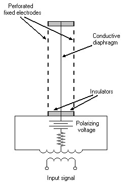

Ένα ηλεκτροστατικό μεγάφωνο βασίζεται στην αρχή των ηλεκτροστατικών πεδίων.
Η βασική διάταξη αποτελείτε από μία μεμβράνη πολύ λεπτή (συνύθως από mylar ή άλλο συνθετικό πλαστικό πάχους μόλις 5-30 εκατομυριοστά του μέτρου!!!) και θετικά φορτισμένη από μία ηλεκτρική πηγή, η οποία είναι τοποθετημένη ανάμεσα σε 2 παράλληλες ηλεκτρικά αγώγιμες και διάτρητες πλάκες (ακουστικά διαπερατές), γνωστές και ως στάτορες. Η μεμβράνη βρίσκεται ακριβώς στο μέσον της απόστασης μεταξύ των δύο στατόρων. Οι δύο στάτορες είναι σνδεδεμένοι με κάποιον μετασχηματιστή τύπου Τ έτσις ώστε με την κατάλληλη διέγερση στην είσοδο του μετασχηματιστή να αναπτύσεται διαφορά δυναμικού μεταξύ των πλακών. Σε κατάσταση ηρεμίας η διαφορά δυναμικού μεταξύ των πλακών είναι μηδέν. Όταν όμως τοποθετηθεί η μεμβράνη (που είπαμε ότι είναι θετικά φορτισμένη) θα φορτίσει με επαγωγή αρνητικά τους δύο στάτορες. Τα φορτία που θα αναπτυχθούν στους στάτορες θα είναι ίσα και αντίθετα με αυτά της μεμβράνης. Έτσι θα ασκούν ίσες και αντίθετες δυνάμεις στην μεμβράνη και θα την αναγκάσουν να είναι ακίνητη.
Αν τώρα εφαρμόσω μια διαφορά δυναμικού στον μετασχηματιστή, το αποτέλεσμα θα είναι να δημιουργηθεί στιγμιαία διαφορά δυναμικκού μεταξύ των πλακών, και ως αποτέλεσμα οι δυνάμεις που θα ασκούν οι στάτορες στην μεμβράνη δεν θα είναι πλέον ίσες. Η μεμβράνη τότε θα κινηθεί προς την κατεύθυνση της μεγαλύτερης δύναμης αναγκάζοντας όμως και τον αέρα να κινηθεί προς την ίδια πλευρά (πύκνωμα). Αν αλλξω την πολικότητα του σήματος θα αλλάξει και η φορά κίνησης της μεμβράνης και θα κινηθεί και ο αέρας προς τα πίσω (αραίωμα). Έσι λοιπόν αν η διαφορά δυναμικού που εφαρμόζω στον μετασχηατιστή είναι εναλλασόμενη θα δημιουργήσω ακουστικό κύμα.

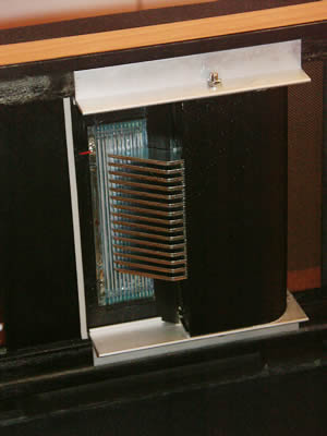

Τα μεγάφωνα αυτά ονομάζονται και μεγάφωνα επίπεδου διαφράγματος. Στην πραγματικότητα το διάφραγμά τους στην πραγματικότητα δεν είναι επίπεδο, αλλά κυματοειδές πολυπτυχωτικό, το οποίο βρίσκεται μέσα σε ένα μαγνητικό πεδίο που δημιουργούν μόνιμοι μαγνήτες με διεύθυνση κάθετη ως προς την διεύθυνση του διαφράγματος. Εφευρέθηκαν από τον Dr. Oscar Heil.
Ο αγωγός του ηλεκτρικού σήματος σχηματίζει ένα ζικ-ζακ πάνω σε ένα πτυχωτό διάφραγμα. Το μήκος αυτού του αγωγού είναι αρκετα μεγάλο ώστε να έχει κατάλληλη αντίσταση και να μην απαιτείτε η χρήση μετασχηματιστή. Λόγω της τοποθέτησης των μαγνητών κάθετα στην διεύθυνση του διαφράγματος, το διάφραγμα κινείται παράλληλα προς το γενικό του επίπεδο. Λόγω όμως της πτυχωτής διαμόρφωσης του διαφράγματος, ουσιαστικά οι μαγνητικές δυνάμεις αναγκάζουν το διάφραγμα να ανοιγοκλείνει τις πτυχές του, και έτσι προκαλούνται αραιώσεις και πυκνώσεις του αέρα που προκαλούν ήχους.
Η ιδέα είναι αρκετά απλή και ο αέρας που κινεί αυτό το πτυχωτό διάφραγμα είναι πολύ περισσότερος από αυτόν που θα κινούσε ένα επίπεδο διάφραγμα. Τα μεγάφωνα αυτά λόγω αυτής της κίνησης του αέρα τα μεγάφωνα αυτά έχουν πάρει την ονομασία AMT (Air Motion Transformers, μετασχηματιστες κίνησης αέρα). Ένα πρώτο μειονέκτημα αυτών των μεγαφώνων ήταν ότι η πολυπλοκη μαγνητική κατασκευή ουσιαστικά "έπνιγε" τον παραγώμενο ήχο. Το πρόβλημα όμως ξεπεράστηκε αρκετά γρήγορα με την χρήση μαγνητών που έχουν σχήμα σαν χτένια, ώστε ο ήχος να περνά άνετα ανάμεσα τους.
Το μοναδικό όριο που υπάρχει στην χρήση ενός τέτοιου μεγαφώνου είναι οτι οι πλευρικές μετατοπίσειςτων πτυχών του διαφράγματος δεν είναι απόλυτα ελέυθερες, όπως και το ότι δεν μπορούν να κατασκευαστούν μεγάαλες σε μέγεθος μονάδες. Έτσι σήμερα αυτά τα μεγάφωνα χρησιμοποιούνται μόνο για υψηλές και μεσαίες συχνότητες (από 700Hz και πάνω).
