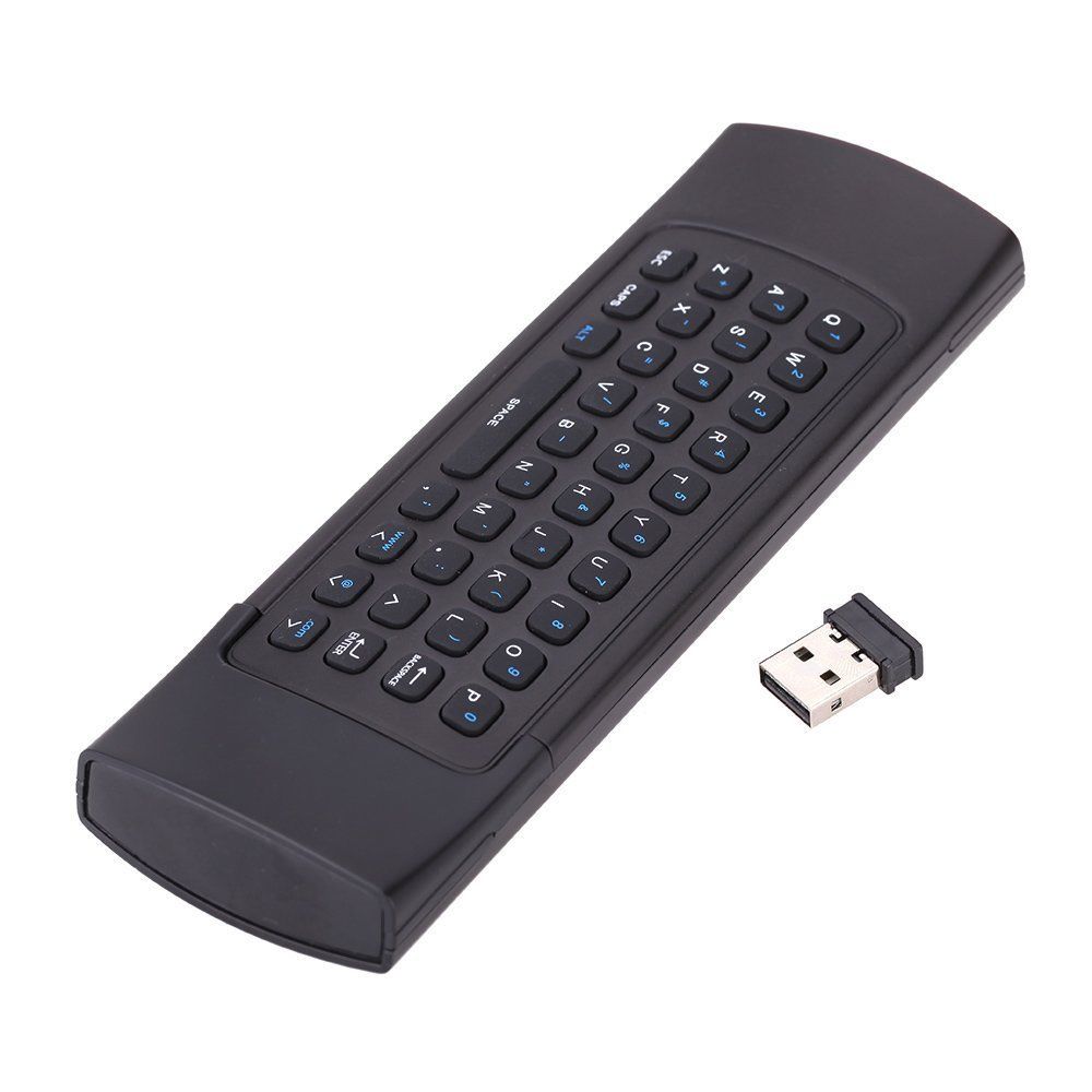

Ψάχνοντας στο ebay για κάτι άλλο, έπεσα πάνω στο εν λόγω τηλεχειριστήριο (έχει πολλά ίδια, απλά αλλάζει ο πωλητής και ενδεχομένως και η χώρα πώλησης) και επειδή ήταν φτηνό και μου άρεσε η ιδέα, το παρήγγειλα και το παρέλαβα σήμερα, μόλις πριν λίγο.

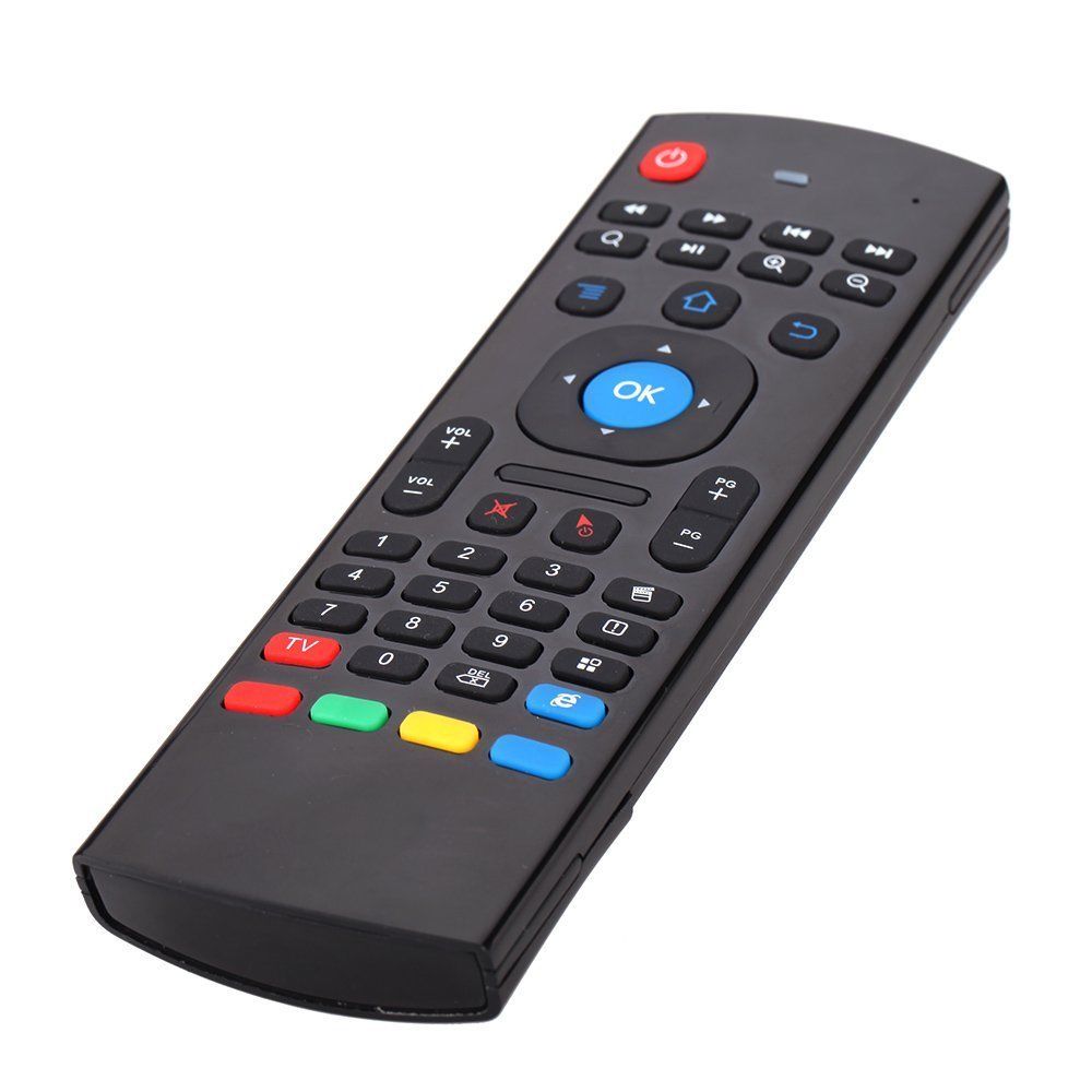

Όπως βλέπετε, είναι διπλής όψεως και χειρισμού (δηλ. "τηλεχειριστήριο" και "πληκτρολόγιο-ποντίκι"), που στην ουσία είναι το ίδιο με μόνη διακριτή διαφορά την πληκτρολόγηση χαρακτήρων, όπου και όταν αυτή χρειάζεται.
Του έβαλα μπαταρίες και κοτσάρισα το USB RF Receiver που το συνοδεύει, πάνω στο PC, για να το δοκιμάσω. Τα Windows "είδαν" το Receiver και το εγκατέστησαν (εμφανίζεται σαν RF Controller στο Control Panel του PC). Έκανα δεξί κλικ πάνω του, το ενεργοποίησα και δουλεύει καταρχήν ως ποντίκι.
Δοκίμασα και το πληκτρολόγιό του, αλλά όταν πληκτρολογώ χαρακτήρες μου βγάζει αλλοπρόσαλλα στοιχεία του τύπου: % $ * & #...κλπ.

Μετά από περαιτέρω έλεγχο και προσπάθεια ερμηνείας του "manual", που είναι φτιαγμένο με μάλλον αυτόματο μεταφραστή από τα Κινέζικα στα Αγγλικά, κατάφερα να βρω τι φταίει.
Είχα πατήσει κατά λάθος το "ALT", ένα πλήκτρο που δεν καλοφαίνεται πάνω στο - μικρό, ούτως ή άλλως - πληκτρολόγιο και αυτό είχε μετατραπεί από αλφαβητικό σε αριθμητικό. Οπότε κάθε χαρακτήρας, κάτω από την πάνω-πάνω γραμμή η οποία περιέχει μόνο τους αριθμούς, έβγαινε αλαμπουρνέζικος.
Οπότε το πρόβλημα λύθηκε.
Οι εντυπώσεις μου από το εν λόγω τηλεχειριστήριο - "αεράτο" ποντίκι - πληκτρολόγιο είναι καλές έως εξαιρετικές.
Η εμβέλειά του αρκετά μεγάλη και σίγουρα καλύπτει άνετα μια φυσιολογική απόσταση σε ένα χώρο Home Theater. Εγώ το δοκίμασα από τα 5 μέτρα και λειτουργούσε άψογα.
Το πληκτρολόγιό του είναι ένα βασικό πληκτρολόγιο τύπου QWERTY, με 4 σειρές πλήκτρων μεσαίου μεγέθους (τα βασικά), αφού έτσι κι αλλιώς το μέγεθος καθορίζεται από αυτό καθαυτό το μέγεθος του τηλεχειριστηρίου. Όπως βλέπετε στην εικόνα του, οι τρεις πάνω σειρές είναι οι σειρές με τους αλφαβητικούς χαρακτήρες. Η τελευταία κάτω έχει τα βασικά ESC, CAPS, ALT, SPACE και (κόμμα)"," ενώ στη δεξιά πλευρά του βρίσκονται τα πλήκτρα του scrolling (< > ^ ν) και τα ENTER, BACKSPACE. Το πληκτρολόγιο γενικά, μπορεί να καλύψει επαρκώς τις πιθανές ανάγκες πληκτρολόγησης χαρακτήρων σε ένα HTPC. Λείπουν βέβαια πλήκτρα με άμεση σήμανση, όπως αυτά των:

Να ξεκαθαρίσουμε κάτι, που ίσως δεν έχει γίνει αντιληπτό. Όπως αναφέρεται και στο manual (manual το λέω εγώ, απλά είναι ένα χαρτί μισή σελίδα A4, με τις βασικές οδηγίες χρήσης και σε κακή μετάφραση από τα Κινέζικα στα Αγγλικά), το συγκεκριμένο Remote Control χρησιμοποιεί γυροσκοπικό αισθητήρα 3-Gyro+3-G Sensor, προκειμένου ο δέκτης να αντιλαμβάνεται την κίνηση του χειριστηρίου κυριολεκτικά "στον αέρα" και έτσι να την μεταφέρει στην απεικόνιση του δείκτη (cursor) του ποντικιού στην οθόνη. Άρα, ως ποντίκι δουλεύει περίπου όπως θα δούλευε και ένα αντίστοιχο χειριστήριο παιχνιδομηχανής (αν και για τέτοιου είδους αντικείμενο δεν έχω και ιδιαίτερη πείρα).
Από άποψη ανταπόκρισης και ακρίβειας, εγώ έμεινα γενικά ευχαριστημένος. Υπακούει καλά, δεν σου φεύγει ο cursor του ποντικιού να τον χάνεις και εύκολα τον τοποθετείς εκεί που θέλεις. Το αριστερό κλικ του κλασσικού ποντικιού αντιστοιχεί με το ΟΚ από την πλευρά του τηλεχειριστηρίου και με το ENTER από την πλευρά του πληκτρολογίου. Για δεξί κλικ μη με ρωτήσεις, δεν το έχω βρει και δεν το έχω δοκιμάσει. Επομένως, ως ποντίκι, ξεχνάς τα βελάκια, αρκεί η κίνηση του χεριού σου και το ΟΚ.
