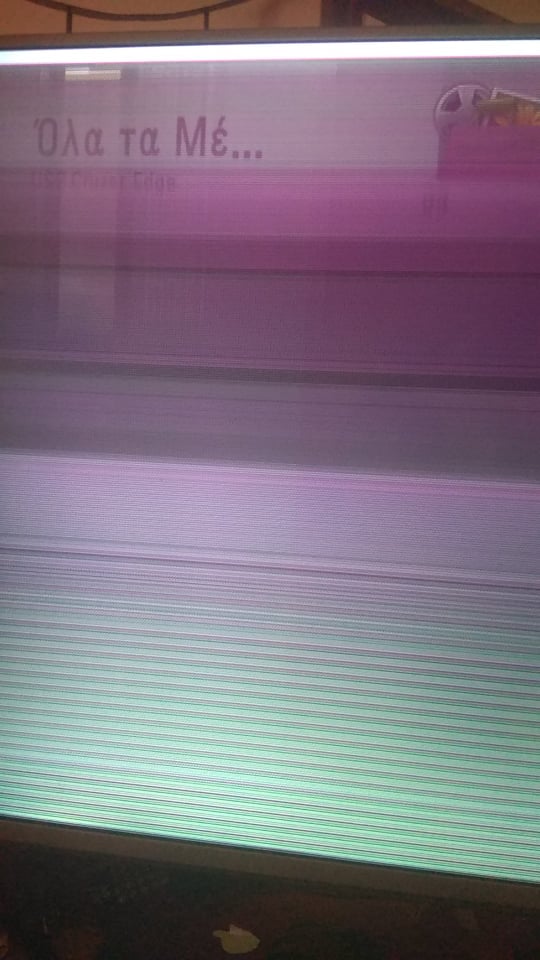

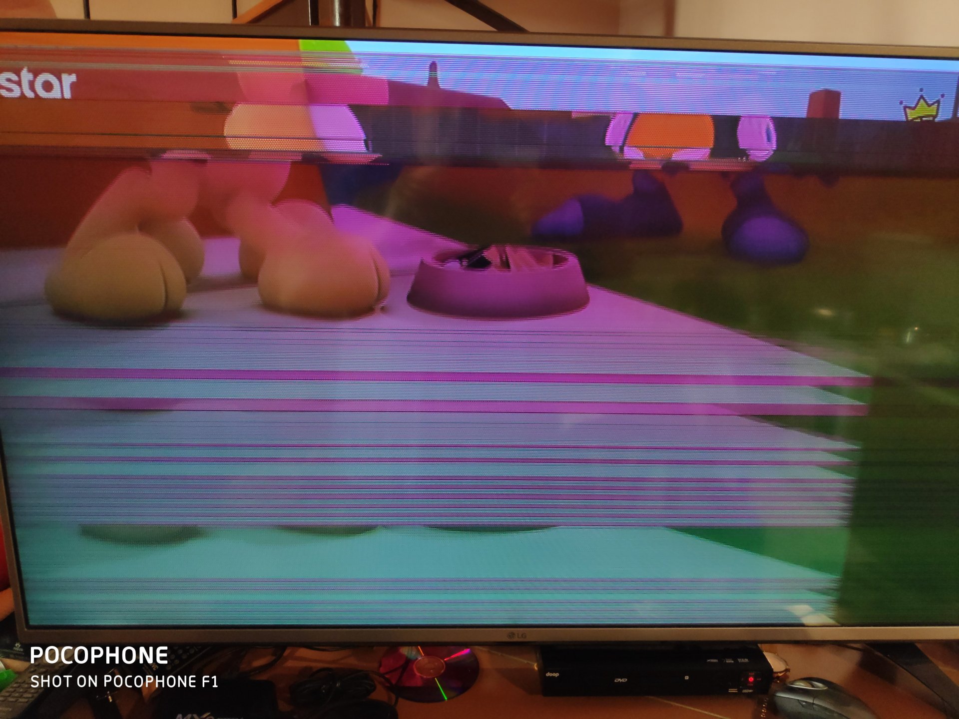

Μόλις μου έστειλε η γυναίκα μου μηνυμα πως η 49αρα lg 4ετίας περίπου δείχνει αυτό:
Της είπα να την κλεισει να κρυώσει λίγο αλλά τα ίδια κάνει....τι λέτε να συμβαίνει? Την κλάιω;

Σας ευχαριστώ για τις απαντήσεις σας....ναι πιάνουν τα χέρια μου αλλά ανησυχώ γιατι εκει που την έχω είναι εντελώς ακινητη απο την πρώτη μερα. Θα την παω λογικά στο σερβις σημερα και βλέπω...

Λοιπόν, οριζόντιες γραμμές όπως αυτές που φαίνονται στην πρώτη φωτογραφία, μυρίζουν T-Con δηλαδή την πλακέτα που οδηγεί το panel. Βλάβη κοινή για τις LG αυτής της εποχής. Δεν υπάρχει καινούργια η πλακέτα, η LG δεν την πουλάει ξεχωριστά αλλά μόνο σαν σετ με το panel. Βρίσκεται μτχ στον μπέι αλλά δεν μπορώ να προβλέψω το κόστος αφού δεν ξέρω τον τύπο της, P/N. Προσοχή, μερικές φορές ταιριάζει και από άλλα μοντέλα μερικές όχι. Προτιμάται αυτή που προέρχεται από ίδιο μοντέλο τηλεόρασης. Οι Κινέζοι λένε ότι έχουν και ολοκαίνουργιες αλλά ποιος τους πιστεύει...

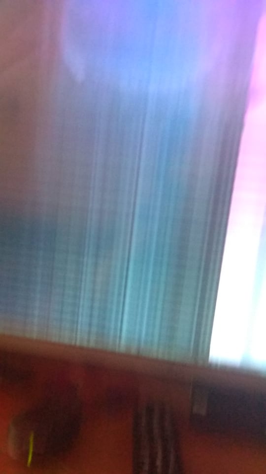

Για την ιστορία, κάθετες γραμμές δηλώνουν προβληματικό panel και μη επισκευάσιμο (δεν νομίζω κάποιος να θέλει να πληρώσει το ανταλλακτικό περισσότερο από μια καινούργια τηλεόραση...). Η δεύτερη φωτογραφία είναι τραβηγμένη με διαφορετική γωνία;
