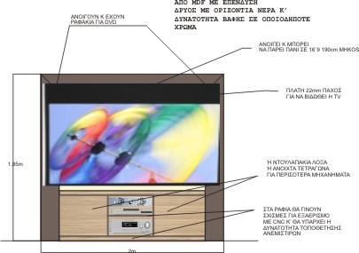

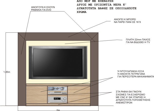

Τη γνώμη σας για αυτο το έπιπλο

Πολυ ωραιο. Αν θα εκανα κατι αλλο, θα το εκανα λιγο πιο φαρδυ ωστε να παιρνει οθονη μεγαλυτερης διαγωνιου (βιντεοπροβολεα) και τα πορτακια απο κατω θα τα εκανα με επενδυση ηχοδιαπερατου πανιου ωστε να βαλω και τα
L-R ηχεια και να τα εχω ολα σε ενα...

ΕΥΧΑΡΙΣΤΩ ΛΕΥΤΕΡΗ!
Απλα στο χώρο μου 190cm μήκος πανιου σε 16:9 είναι υπέρ αρκετό.
θα στείλω περισότερες λεπτομέριες σύντομα κ fotos όταν το φτιάξω
