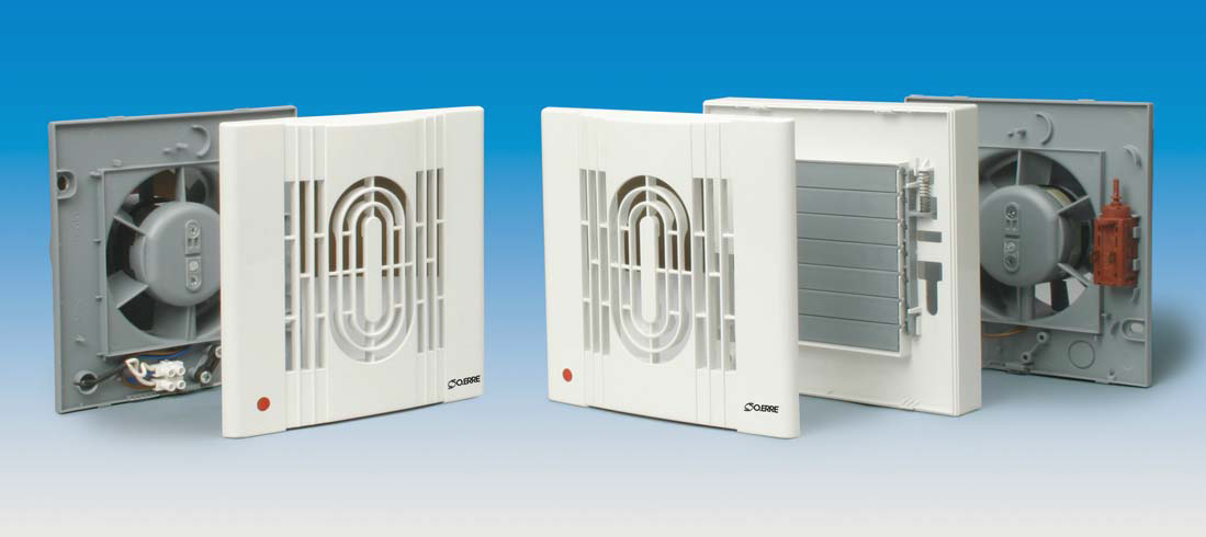

Έχω ένα Ιταλικό εξαεριστηράκι O.ERRE IN μπάνιου και θέλω να του φυτέψω ένα διακοπτάκι να μη δουλεύει συνέχεια όταν ανοίγω τα φώτα στο μπάνιο. Δεν είναι δύσκολο αλλά, ανοίγοντας το, είδα αυτό το κόκκινο πραγματάκι (στην φωτογραφία τέρμα δεξιά) και δεν ξέρω τι είναι.
Από την κλέμα έχει παράλληλη σύνδεση με
1. Το μοτέρ
2. Το λαμπάκι και
3. Το κόκκινο πραγματάκι που δεν ξέρω τι είναι και τι κάνει...
Μήπως ξέρει κανένας?

Το κόκκινο μαραφετι δίνει κίνηση στις περσίδες και ανοιγο-κλεινουν με το ξεκίνημα του εξαερισμού .
Έχει σαν λειτουργεία να σφραγίζει τον έξω χώρο με τον εσωτερικό μυρωδιές κυρίως αλλά και εντομα .

Αυτό θα έλεγα κι εγώ.

Νομίζω έχεις δίκιο. Θα το τεστάρω (να δώ αν κουνιέται τίποτα όταν παίρνει τάση).
Eίναι παράλληλα συνδεδεμένο με τομοτερ και το ενδεικτικό λαμπάκι άρα δεν είναι για κορδόνι.

Ευχαριστώ kogni. Το έφτιαξα και λειτουργεί σωστά (ο μάστορας το είχε αφήσει εκτός και το ανεμιστηράκι δούλευε με κλειστές τις περσίδες!). Του φύτεψα και ένα διακοπτάκι να λειτουργεί μόνο όταν θέλω και όχι με το που ανάβω το φώς του μπάνιου.
