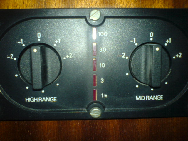

Αυτό το εξάρτημα ειναι στα ηχεία ενος φίλου τα οποία έκανε ο πατέρας του.
Στο 4ways ηχειο υπάρχουν:
1) woofer
2) midrange
3) tweeter
4) super tweeter
5) Το εξάρτημα της foto χάριν στο οποίο είναι δυνατή η ρύθμηση της έντασης του super tweeter στο "high range" και του midrange στο "midrange" εμφανίζοντας παράλληλα στα LED την ισχύ εξόδου απο το ηχείο. :respect:
Ψάχνω να το βρώ μη ξέρωντας όμως το όνομα του... στην ανάλυση και μόνο της λειτουργίας του οι πωλητές με κοιτούν με μισό μάτι :crazy_1:

Eιναι περιστροφικοι επιλογικοι διακοπτες που σε συνεργασια με βαττικες αντιστασεις ρυθμιζουν την ενταση που θα παιζουν το Tweeter και το Midrange.
Μπορει επισης να αντικατασταθουν με ποτανσιομετρα συρματος με λιγα Ωμ (πχ 8-10 Ω), πολλα βαττ (πχ 30-40 Βαττ).
Εαν αποφασισεις πια θεση σου κανει στο αυτι, μπορεις να αποφυγεις τα μεταβλητα εξαρτηματα και να χρησιμοποιησεις σταθερες αντιστασεις, (εκεινες που αντιστοιχουν στις συγκεκριμενες θεσεις)
