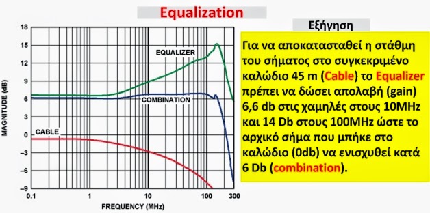

Equalization (εξίσωση) λέγεται η διαδικασία μεταβολής της Απόκρισης Συχνότητας (Δείτε το άρθρο: Απόκριση Συχνότητας ) ενός συστήματος ήχου με τη χρήση γραμμικών φίλτρων.
