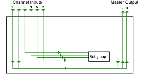

Στο παρακάτω διάγραμμα :
- Τα κανάλια 1 και 2 έχουν εκχωρηθεί απευθείας στο Master Οutput Bus
- Τα κανάλια 3,4,5 και 6 εκχωρούνται στο subgroup 1, το οποίο με τη σειρά του έχει εκχωρηθεί στη master output.

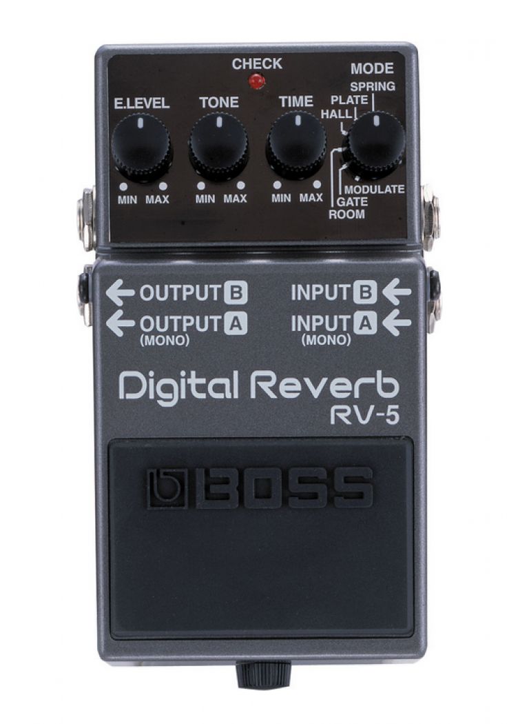

- αλλά ταυτόχρονα το κλαρινέτο και σε μια εξωτερική μονάδα πχ reverb . Η έξοδος της εξωτερικής μονάδας reverb μπορεί στη συνέχεια να επανέλθει και να σταλεί στο αριστερό και δεξί κανάλι ισοδύναμα .
