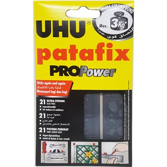

Α, δε σας τα είπα. Γύρισα σε Patafix που είναι πολύ καλύτερο!
Ο αντιδραστικός ο Ντίμης θα το γυρίσει στο θεό το μπλουτάκ τώρα.

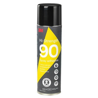

Σκέφτηκα να το κολλήσω από πάνω αλλά έτσι θα καταστραφεί το παλιό (το οποίο θέλω να αφαιρέσω χωρίς να χαλάσω)
δεν βγαίνει από πάνω πάντως (αν και έχει πάχος 1mm).
Έχω δει περιπτώσεις που το original είναι κολλημένο με ταινία διπλής όψης (!) κι όμως κράτησε τόσα χρόνια χωρίς πρόβλημα. Εγώ θέλω να βάλω κάτι που δεν θα ξεκολλήσει σε 5-10 χρόνια. Σκεφτόμουν αυτό: https://toolshouse.gr/εργαλεια/καθα...-strength-90-5010027827677-σπρέι-κόλλα-500ml/

Καλημερα,
Μια χαρά ειναι το σπρέι, μόνο θέλει λιγο προσοχή στην εφαρμογή γιατί όπου πέσει δύσκολα το καθαρίζεις και εννοείτε όσο το δυνατόν καθαρή η επιφάνεια που θα το βάλεις.
Μην φοβάσαι δεν θα ξεκολλήσει.
