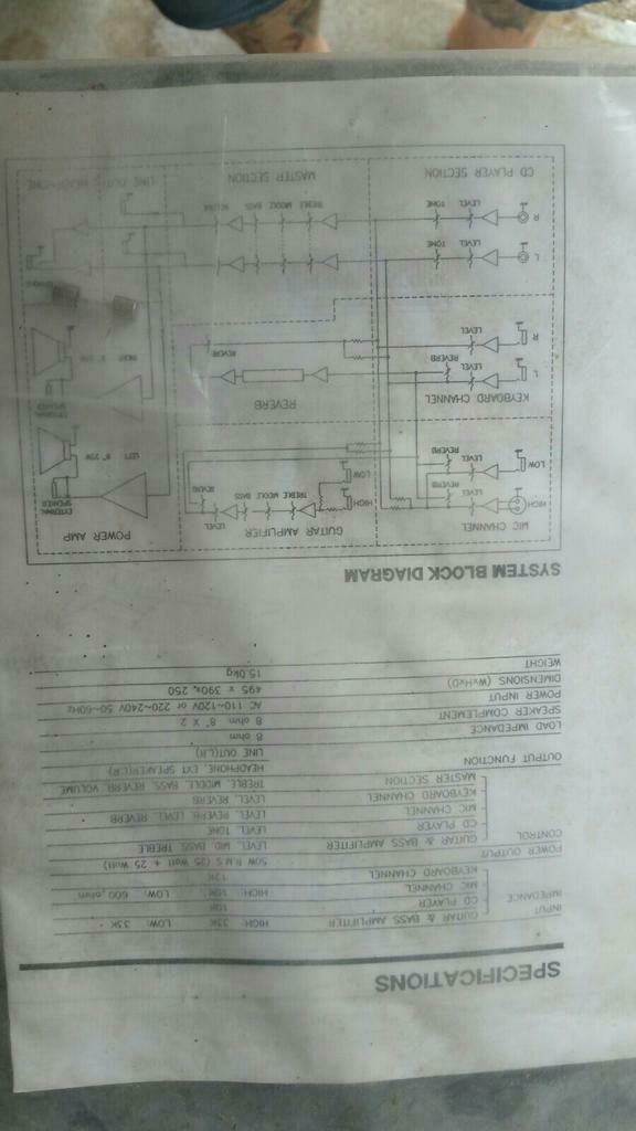

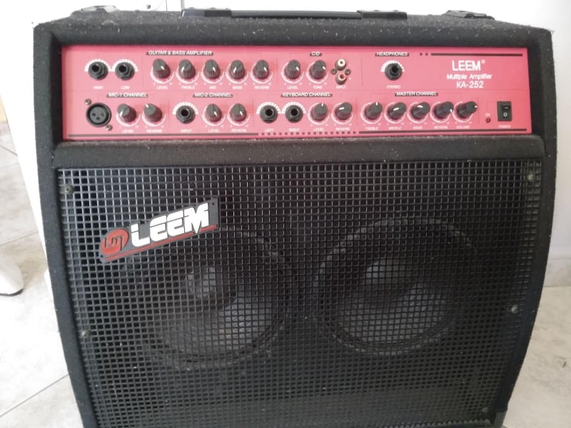

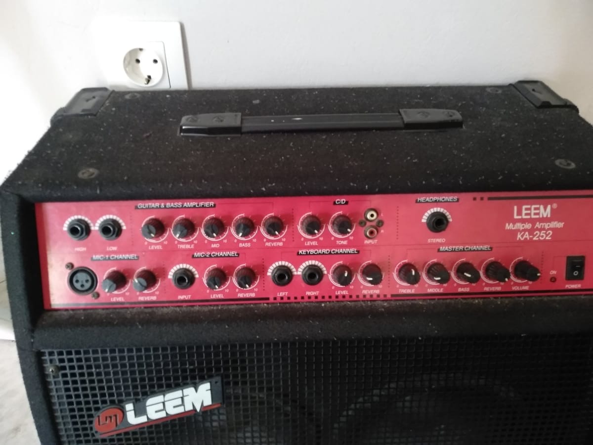

Καλημερα και καλη εβδομαδα, αν μπορει καποιος να βοηθησει σε αυτο.. ευχαριστω
Τι μεγαφωνα προτεινετε να παρω για τον ενισχυτη μου (συνημμενες φωτο)
8'' 4 ohms > 80w rms.
Ευχαριστω πολυ

Τα ιδια; παρομοια; λυσε τα πολυ πιθανο να ανακαλυψουμε περισσοτερες πληροφοριες απο πισω τους.
3
Ο προηγουμενος ιδιοκτητης τα μαμα μεγαφωνα τα ειχε αλλαξει λογω καταστροφης και εβαλε οτι ''ειχε'' 8 ohms, τα wat επεσαν στο μισο :)... εψαξα στο internet να δω τι φοραει ο συγκεκριμενος ενισχυτης αλλα δεν εβγαλα ακρη, για αυτο και ζηταω βοηθεια. Λογικα θα θελει συχνοτητες που να καλυπτουν και τα 2 οργανα (κιθαρα-μπασο), μην με παρεξηγειτε αν λεω και κατι ασχετο γιατι ειμαι Noobas :)

Είναι πρακτικα βέβαιο πως η καμπίνα είναι κλειστή από πίσω (εκτός ίσως από κάποιο bass reflex port). Αυτό σημαίνει πως πρέπει να βρεις τα ίδια ακριβώς μεγάφωνα με τα "μαμίσια" αν θες να παίζει σωστά, αφού η καμπίνα έχει σχεδιαστεί βάσει των παραμέτρων εκείνων των μεγαφώνων. Αν δεν μπορείς να τα βρεις, ή έστω τις λεπτομερείς προδιαγραφές τους (Thiele-Small parameters), θα παίξεις λίγο με την τύχη σου βάζοντας "άλλα" μεγάφωνα.

Εδώ κάνεις λάθος. Καθόλου βέβαιο δεν είναι ότι η καμπίνα είναι κλειστή από πίσω, ενώ bass reflex σε ενισχυτές κιθάρας δεν υφίσταται. Ας μη συγχέουμε το χαϊφάι με τα μουσικά όργανα. Οι καμπίνες σχεδιάζονται κυρίως για να "κουβαλάνε" τα μεγάφωνα και να είναι ανθεκτικές. Οι μουσικοί αλλάζουν τα μεγάφωνα ελεύθερα, ενώ πολύ συχνά σε μία καμπίνα 4 Χ 12 μπορεί να δεις δύο celestion greenbacks και δύο alnico golds, ενώ από τη μαμά της η καμπίνα φορούσε 4 vintage 30άρια (τυχαίο το παράδειγμα).
Ρίξε μια ματιά σε αυτό το μεγάφωνο:
Ίσως είναι overkill, για τον συγκεκριμένο ενισχυτή, η jensen είναι εγγύηση πάντως.

Ο ενισχυτής είναι σχεδιασμένος να υποστηρίζει ΚΑΙ μπάσο. Ίσως δεν το πρόσεξες.
Αλλαγή/μείξη μεγαφώνων είναι όντως πανεύκολη αν πρόκειται για ενισχυτή κιθάρας, που συχνότατα έχει ανοικτή καμπίνα.
