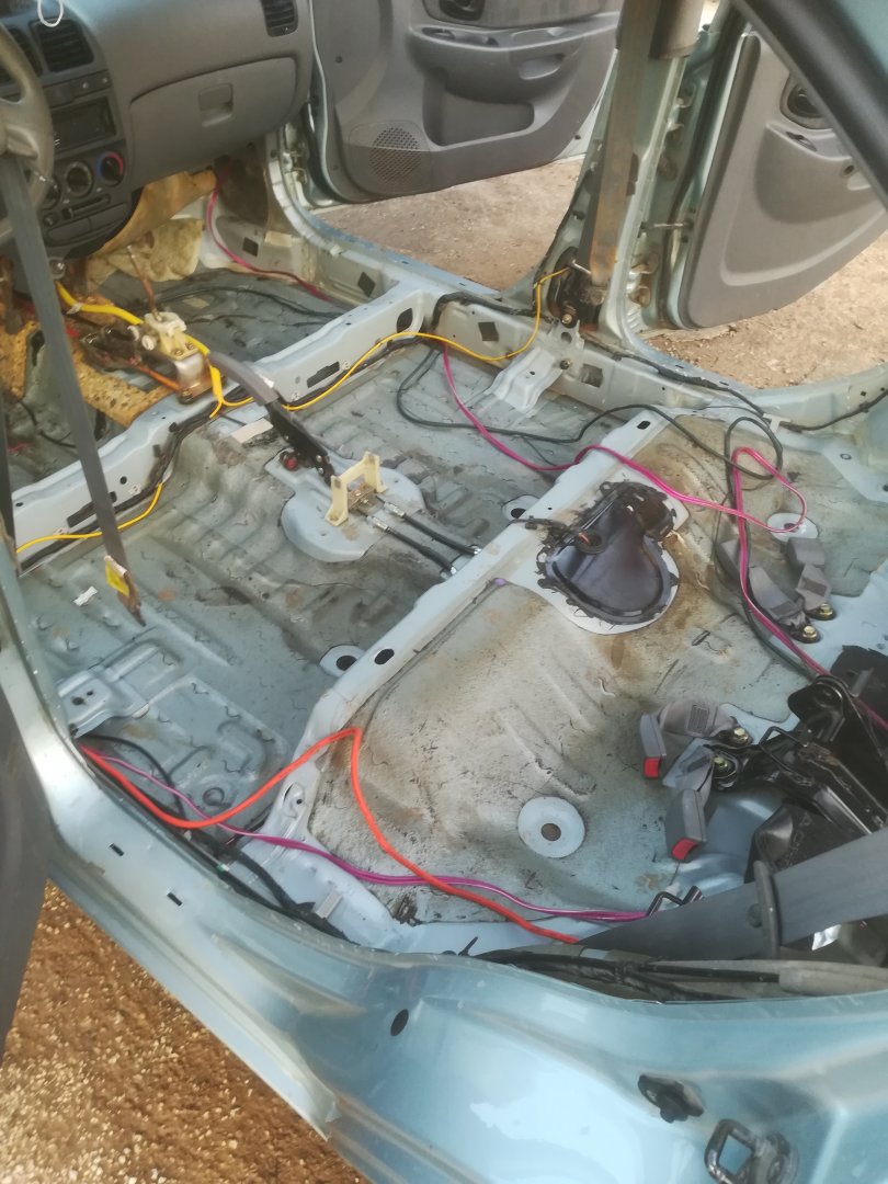

Το κάναμε βίδες το αμάξι. Τι μόνωση να βάλω και που πρέπει να μπει εκτός από πάτωμα και πόρτες; θα βάλωγουφερ καγκουραδικο (αυτό έχουμε τι να κανουμε) με ηχεία ψευτοποιοτικα. Ούτε ποιότητα δηλ αλλά ούτε και splαδικο. Κάτι ενδιάμεσο θα κανω

Προσωπικά θα έκανα τις μπροστινές πόρτες, πορτμπαγκάζ και ουρανό πρώτα απο 2 στρώσεις τι αμάξι είναι? Αλλά πρώτα θα περνούσα κάνα καλώδιο ρεύματος αυτό που έχεις τι είναι ένα 4ga?
Ναι
Θα μπει 2αρι

Τι αυτοκίνητο είναι και τι ενισχυτές, μεγάφωνα θα μπουν;
Γουφερ 12αρι βαβουριαρικο και ένα διαιρούμενο εμπρός παλιό λίγο φωνακλαδικο και αυτό αλλά εχει γενικά καλή μουσική. Ενισχυτές έχουμε αρκετούς να διαλέξουμε. Το 2αρι καλώδιο είναι αρκετό.hyundai accent 2003
Κάνε μόνο τις πόρτες άντε και το πορτμπαγκάζ με τέτοιο σύστημα δεν υπάρχει λόγος να το κάνεις όλο εκτός αν θες το Hyunda σου να γίνει BMW από θέμα μόνωσης
