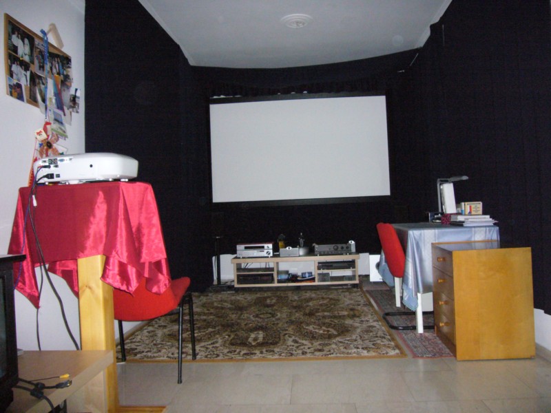

Αφου δεν θελεις να χαλασεις χρηματα, μην κανεις τιποτα απο ολα αυτα. Μονο και μονο που θα βαλεις μαυρο βελουδο στην επιφανεια του τοιχου, η διαφορα θα ειναι τεραστια.
2.489
384
Μια καλη πατεντα ειναι να ντυσεις ολοκληρο τον τοιχο με μαυρο βελουδο, η κατι αντιστοιχο, αφηνοντας ενα κενο 16.9, το οποιο ειναι η οθονη σου.
Για να μην εχεις ψυχοπλακωτικο σαλονι ομως, αγοραζεις εναν φτηνο τηλεχειριζομενο μηχανισμο (οι φτηνοι δεν θα κουνανε βαρια υφασματα. Εγω τους φτιαχνω custom με μοτερ τεραστιας ροπης, ικανα να κουνησουν βελουδινη κουρτινα σε μεγεθος Hollywood Awards...).
Κρεμας ανοιχτοχρωμη κουρτινα που δενει με το σαλονι.
Η κουρτινα καλυπτει την οθονη και φαινεται σα να υπαρχει παραθυρο στον τοιχο.
Για θεαση ταινιας τωρα, πατας το κουμπι και εμφανιζεται η μαυριλα! Η ανοιχτοχρωμη κουρτινα μαζευεται μακρια απο την οθονη...
Φτηνο, αποτελεσματικο. Καταμαυρος τοιχος, λιγο wow!!! τηλεχειρισμου, και πανω απο ολα δεν φαινεται....
Εαν ειχες και φακο τωρα με 2.35 καδρο, θα μπορουσες να κρυψεις δευτερο τηλεχειριζομενο διαδρομο πισω απο τον αλλο, ο οποιος θα κουνουσε μαυρη κουρτινα!
Θα εθετες τα ορια της μαυρης κουρτινας σε 16.9 masking (οταν ειναι κλειστη) και θα εκανες τη φιγουρα σου. Οταν ο προβολεας εκλεινε, η ανοιχτοχρωμη κουρτινα θα μετετρεπε το χωρο σε νορμαλ σαλονακι παλι....
