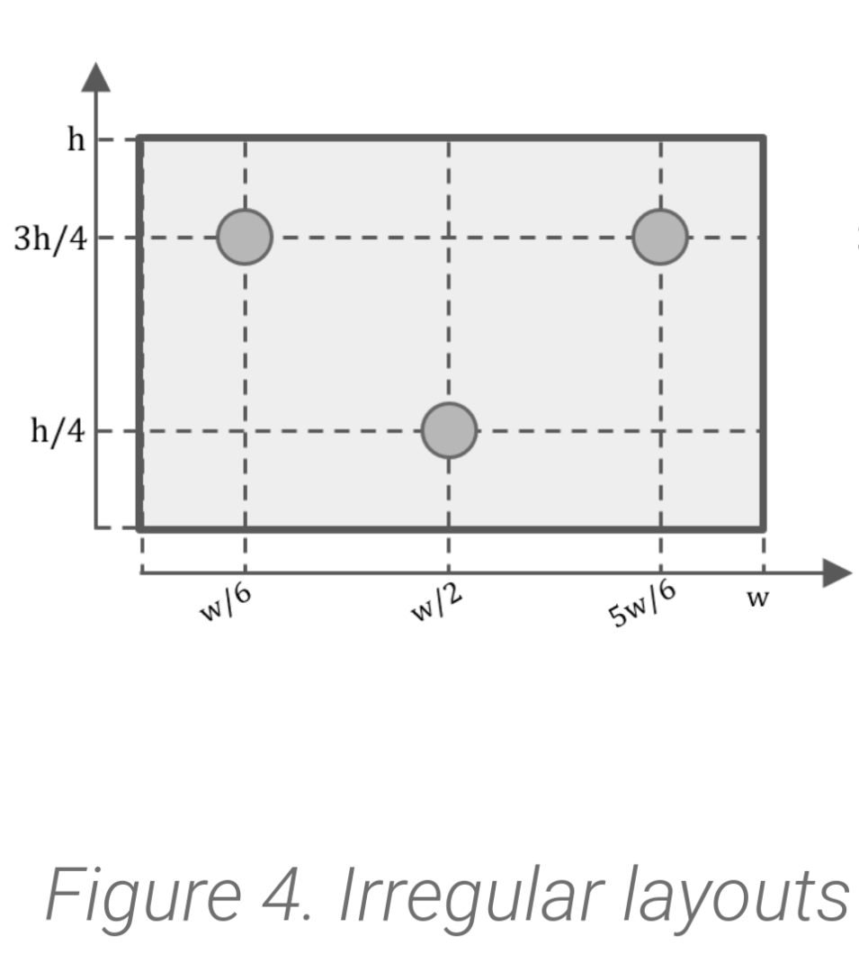

Όσον αφορά ανυψωμένα σαμπ από το δάπεδο, πάνω σε κάποια σημεία στον τοίχο, η trinnov έχει επίσης μερικές προτάσεις πολύ ενδιαφέρουσες, με τις οποίες θα ήθελα να συμπληρώσω το παραπάνω.
Για 3 σαμπ λοιπόν, το irregular layout με τα σαμπ ανυψωμένα στον εμπρός τοίχο είναι ως εξής:
Ακόμα και μόνον τα δύο επάνω (καθώς η οθόνη προβολέα ή η τηλεόραση θα είναι πρόβλημα για το μεσαίο σαμπ), με τα σαμπ στο 1/6 του πλάτους και στα 3/4 του ύψους, δουλεύει θαυμάσια το ανωτέρω, οι μετρήσεις μου σε αυτή την τοποθέτηση δείχνουν άριστη απόκριση.
Οπότε αυτή η τοποθέτηση, μπορεί να δοκιμαστεί είτε για 3 είτε για 2 σαμπ.

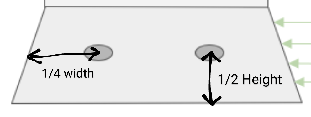

Για 2 σαμπ, άλλη μια πρόταση της trinnov, είτε στον εμπρός είτε στον πίσω τοίχο, επίσης ενδιαφέρουσα, είναι αυτή:
Όπου κάθε σαμπ μπαίνει πάνω στον τοίχο στο μισό του ύψους και στο 1/4 του πλάτους.
Λόγω οθόνης προβολέα ή τηλεόρασης, αυτή η τοποθέτηση μάλλον δεν βολεύει εύκολα στον εμπρός τοίχο, αλλά στον πίσω τοίχο μπορεί να βολεύει. Έχω μετρήσεις απ' τον πίσω τοίχο σε αυτή την τοποθέτηση, που δείχνουν εξαιρετικά ομαλή απόκριση.
