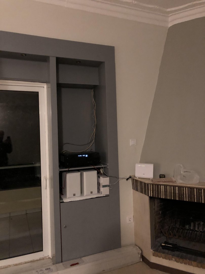

Τα dali θα μπου σχετικά ψηλά, καθώς από την μια πλευρά δεν υπάρχει χώρος και σίγουρα δεν υπάρχει χώρος για να μπουν σε βάση, στο πάτωμα. Νομίζω θα τα βάλουμε περίπου στα 2 μέτρα.

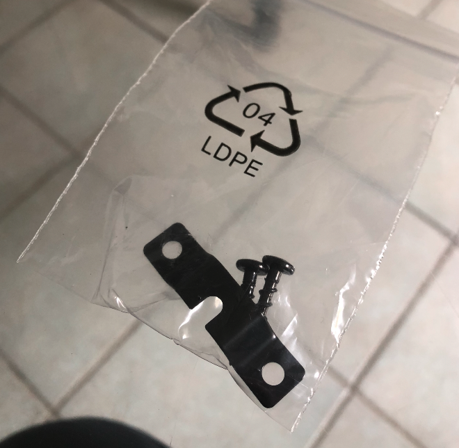

Τα Dali έχουν στην συσκευασία 2 βίδες και ένα έλασμα για να τα βάλεις στον τοίχο.
Εγώ όμως υπολόγιζα να τα βάλω με μία μικρή κλίση προς τα κάτω ώστε να μας μας "κοιτάνε" στον καναπέ. Από διάφορα που διάβασα κατέληξα ότι αυτό είναι το σωστότερο (διορθώστε με αν κάνω λάθος).

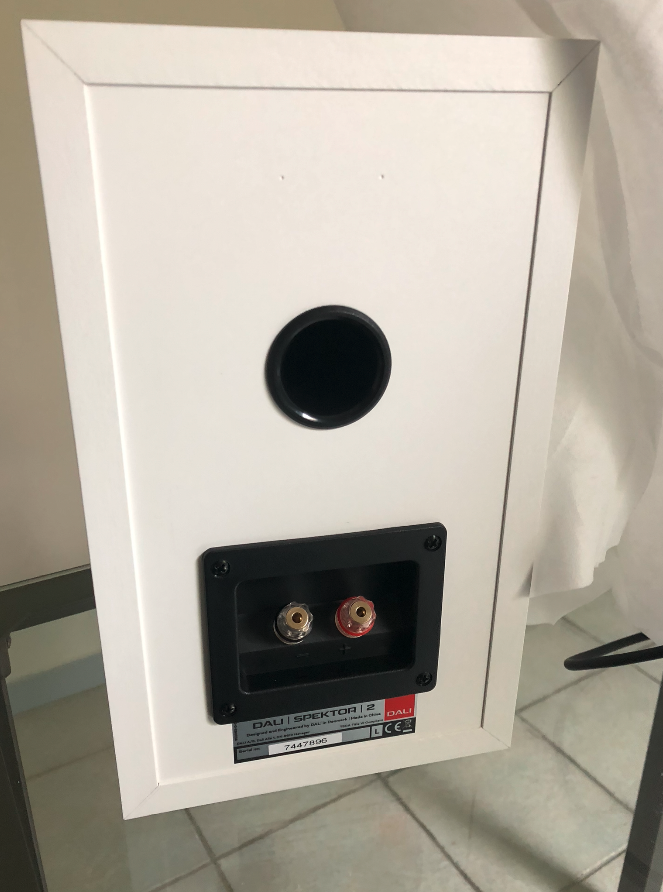

τώρα όμως που είδα το ηχείο από πίσω, δεν ταιριάζουν

Αν βάλεις το έλασμα στην πλάτη των ηχείων, όχι πολύ ψηλά λίγο πάνω από τη μέση της πλάτης πάνω από το πορτ, τότε μπορείς αν χρησιμοποιήσεις ένα άγκιστρο στον τοίχο αρκετά μακρύ να έχει κλίση προς τα κάτω. Και αναλόγως το μήκος του άγιστρου που θα αφήνεις να προεξέχει θα ρυθμίζεις και τη γωνία που θα έχουν.
Κάτι τέτοιο δηλαδή.

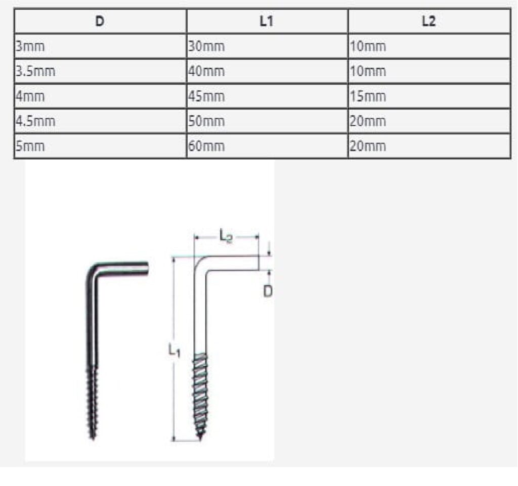

εγώ ως πιο βλαμμένος θα έβαζα μεταλλικά βύσματα στον τοίχο με μετρικό σπείρωμα και θα έβαζα την παρακάτω βίδα για να έχω ικανό μήκο σπειρώματος μέσα στον τοίχο (και ίσως και ένα κόντρα παξιμάδι όταν βρεθεί η τελική θέση :biggrin: )

ευχαριστώ πολύ και για τις δύο απαντήσεις @melina και @Zizik
νομίζω ότι θα παρατήσω την εναλλακτική ραφάκια

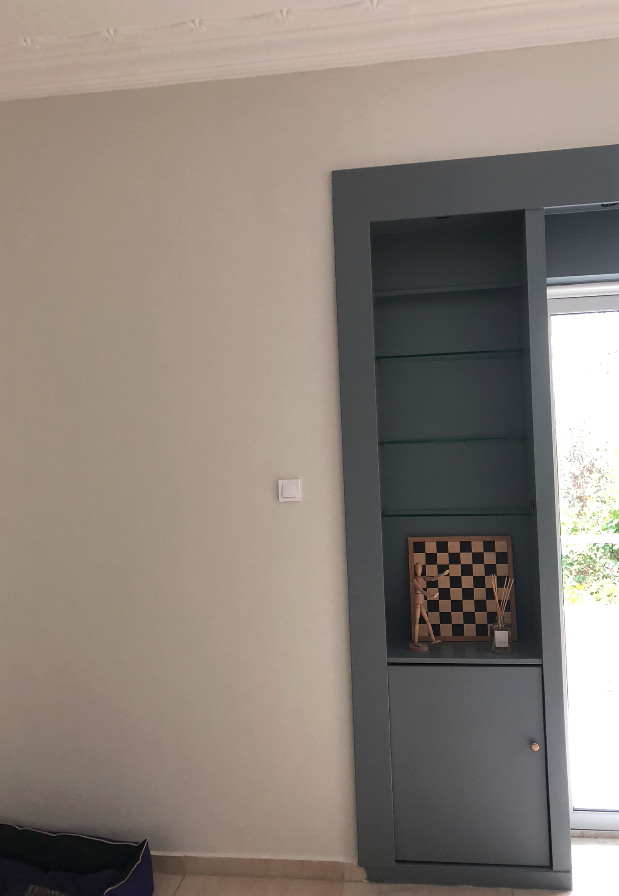

Θα δοκιμάσω αυτό που είπες @melina δεν μου πέρασε καθόλου από το μυαλό. Ίσως με 3 πόντους απόσταση και αν τα κατεβάσω λίγο πιο χαμηλά από τα 2 μέτρα (1.7) να μπορέσω να έχω το αποτέλεσμα που θέλω. Στην χειρότερη πέρνω τις βάσεις και τις βάζω ώστε να καλύψουν και την προηγούμενη τρύπα.
Για να καταλάβετε και γιατί δεν μπορώ να πάω πολύ πιο χαμηλά, δείτε την άλλη πλευρά

ψάχνωντας τα btech βρήκα και αυτά
αν και με βλέπω να μένω στην πατέντα με την βίδα
