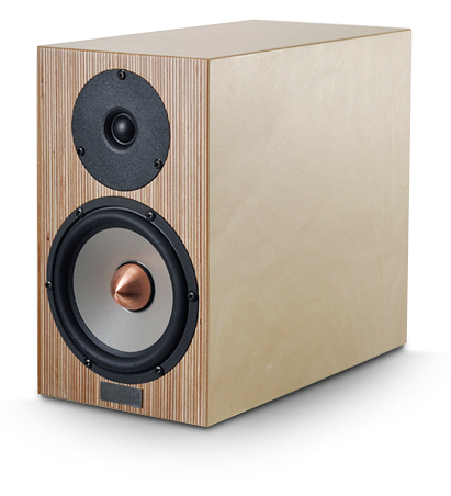

Ξεκαθαριζω απο την αρχη πως ειμαι εντελως ασχετος στην κατασκευη ηχειων και ισως
οι αποριες μου να ειναι απορροιες ακριβως αυτης της ασχετοσυνης
Διαβαζα λοιπον ενα αρθρο με τα προιοντα που ανακηρυχθηκαν ως τα καλυτερα της εκθεσης Rocky Mountain Audio Fest και επεσα πανω σε αυτο το ηχειο
Penaudio Cenya Bookshelf Speakers
Με τιμουλα 4.000 $ το ζευγος αρχισα να αναρωτιεμαι ποσο δυσκολο ειναι να κατασκευαστει κατι παρομοιο και εαν το κοστος του ανταποκρινεται στην τιμη πωλησης του εν λογω.
Τι λενε οι DIYαδες μας?
http://www.cepro.com/slideshow/image/9320/
http://www.penaudio.fi/products/cenya/

Σαφέστατα υπερτιμημένο, αλλά τείνει να γίνει κατεστημένο η τιμή ενός, υψηλής κλάσης, ηχείου βάσης να βρίσκεται κοντά στα 4000.
2500-2800 θα ήταν καλά.

Συγγνώμη,4000$ για ηχεία με tweeter των 18 ευρώ;(αν είναι αυτό..)

το ηχείο:
-λινκ- κλικ μι - το γούφερ ($227.15):
-λινκ- κλικ μι - το τουίτερ (Price: $24.85):
Και πάμε στο οικονομοτεχνικό του θέματος:
κόστος 4 μεγαφώνων: $504.00
κόστος 2 κρος με κορυφαία υλικά: ~ $500.00
κόστος 2 καμπίνων, επίσης με κορυφαία υλικά: ~ $500.00
Εδώ, σε αυτό το σημείο, σταματάει το κόστος του DIY, στα ~$1500.00
Για μια εταιρία κατασκευής όμως, έχουμε και συνέχεια:
κόστος συσκευασίας, μάνιουαλ, κλπ: ~ $46.00
Συνολικό κόστος κατασκευής: $1550.00
ΦΠΑ-φόροι : $350.00
ΣΥΝΟΛΟ: $1900.00
κέρδος 30%: $570.00
μεταφορικά : $30.00
ΤΕΛΙΚΟ ΣΥΝΟΛΟ: $2500.00
οπότε, ερχόμαστε στα λόγια του αγαπητού πιτερμένη μας...
61.006
147.889
Απάντηση: Τοσο δυσκολο ειναι?
μπορείς πάντως να το αντιγράψεις, με τα ίδια μεγάφωνα, αλλά με μια πολύ απλή καμπίνα (MDF χοντρούτσικο και με δεσίματα) και χωρίς φανφάρες στα υλικά (απλές μπόρνες, απλό βάψιμο, αντιστάσεις - πυκνωτές και πηνία της "σειράς", άντε κανα Solen), και να σου βγει σε ένα κοστολόγιο στο 1000-άρικο. Πιο κάτω, δε πάει, τον .... σου να βαράς στο πάτωμα...
Τα υλικά πάντως, μπορούν να εκτινάξουν το κοστολόγιο ανέτως. Όπως και η εμφάνιση και η συνολική τελειότητα κατασκευής της καμπίνας.
Χθες βραδυ παντως που μιλαγα με τον Δολοφονακη για το θεμα, μου ελεγε πως τα υλικα ειναι αρκετα ακριβα
Jorma Design wiring, Seas custom / excel drivers, WBT 0730.12 (Signature platinum) pole screws, SCR polypropylene capacitors, Graditech air-core inductors, aluminium reflex pipe, custom made finnish birch plywood veneer 22mm / 16mm solid plywood cabinet
